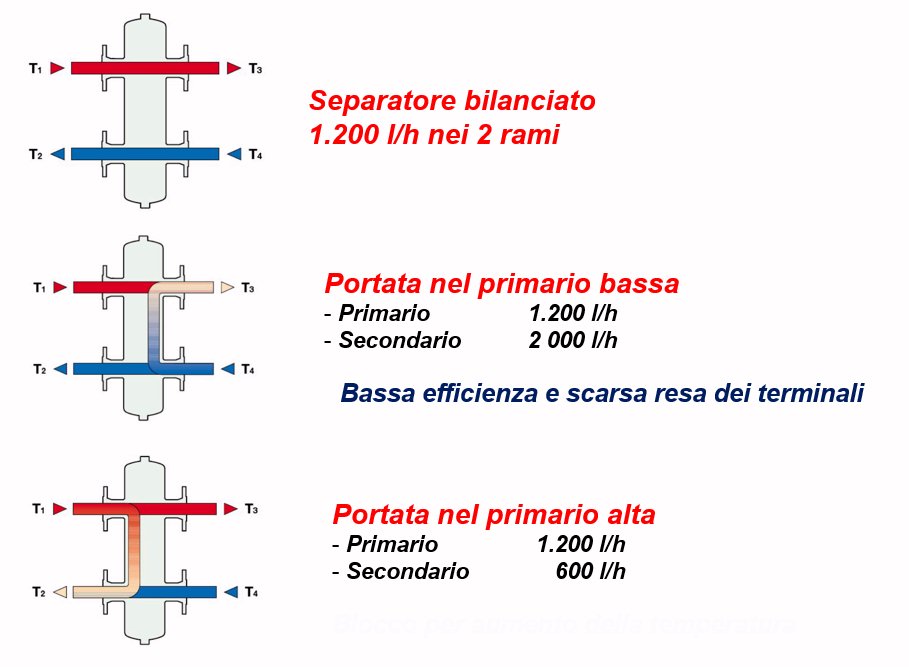

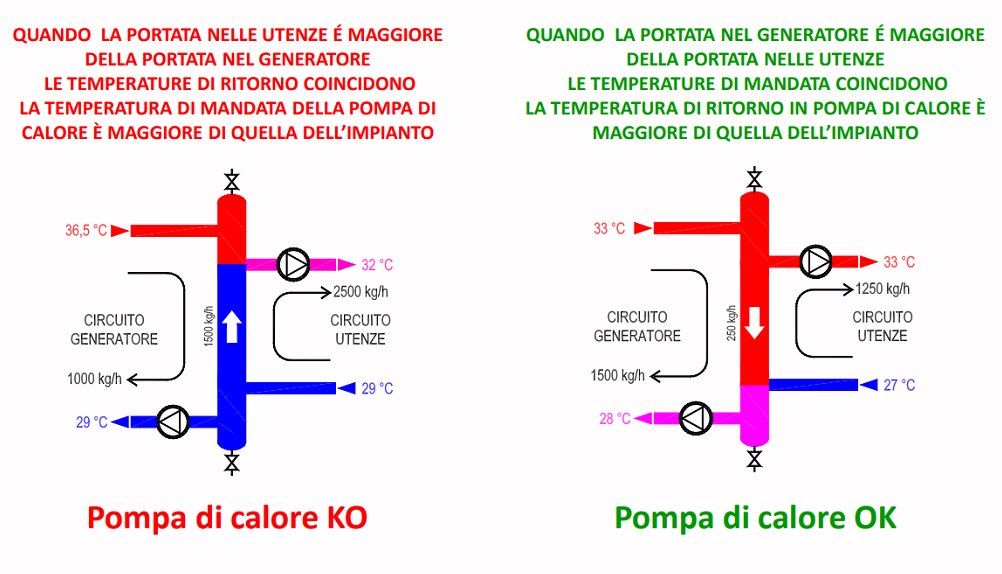

Re: Collegamento corretto di un separatore idraulico.
Funziona così il separatore?
- Separatore standard.jpg (66.48 KiB) Visto 5794 volte
- Separatore e PdC.jpg (101.01 KiB) Visto 5794 volte
Se la caldaia ha potenza sufficiente anche il caso di primario con portata più bassa del secondario non dovrebbe rappresentare problema per la messa in temperatura dell'abitazione: la Tmedia sul secondario dovrebbe comunque essere la stessa del caso Qp > Qs
