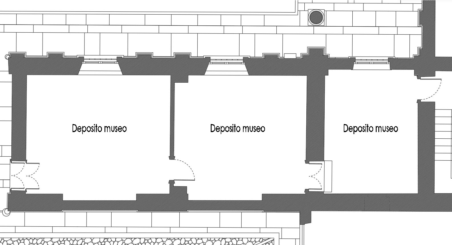

Mi hanno chiesto di climatizzare un piccolo deposito di un museo costituito da tre stanze da circa 25m² cadauna che al momento non sono dotate di alcun impianto. Le stanze sono tra loro contigue e collegate con delle porte. Deve essere controllata sia la temperatura (19-24°C) che l'umidità relativa (40-60%). Non posso realizzare canalizzazioni per vari vincoli presenti e l'unica cosa che posso fare è mettere apparecchi individuali per ogni stanza. Per quello che ho visto navigando un po' in rete dovrei mettere tre apparecchi per ogni locale per ciascuna delle funzioni richieste (temperatura, deumidificazione e umidificazione). Scopro poi questo prodotto https://www.aernovagroup.it/it/prodotti ... useum.html
Vi è mai capitato di usarlo?

No. Non deumidifica nè umidifica. E' un fancoil.
Devi andare su prodotti professionali.
https://www.italian-architects.com/it/g ... ina-museum si deve scegliere close control SEMPRE.

ci sono al museo dell'accademia a venezia. in pratica in ogni sala. a memoria mi pare sia dotato di umidificatore carel integrato. però alla fine è un fancoil 4 tubi.
