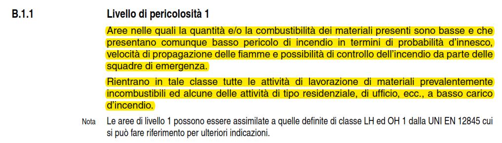

Livello I una falegnameria?
Livello 1.JPG (75.47 KiB) Visto 1397 volte
stfire
Messaggi: 1531
Re: Prestazione impianto idrico antincendio
Messaggio da stfire »
extradry ha scritto: sab apr 20, 2024 09:48 tipo della fourgroup o GLOBAL PUMPS SOLUTION) per livello I in opera siamo sui 15k€.
di male in peggio.. soldi buttati
mi tengo le prestazioni scarse di 0,1 bar :D
