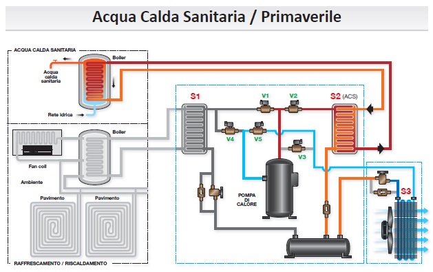

Gli schemi immagino li hai presi dalla documentazione del produttore, a vederli così non capisco il problema anche perchè in modalità primaverile dovrebbe funzionare come una normalissima pdc.
Dici che l'aria ricircola, la macchina va in blocco? c'è uno stato/storico allarmi?
SimoneBaldini
Messaggi: 2517
Re: condominio nuovo con PDC polivalente
Messaggio da SimoneBaldini »
Si gli schemi sono del produttore, volevo capire se in fase estiva, quando la temperatura dell'acqua fredda è soddisfatta il ciclo passa in fase primaverile per soddisfare anche l'acs. Ovviamente lo vedremo con i tecnici al sopralluogo ma volevo arrivare preparato e se qualcuno ne aveva gia' esperienza.

Appunto, non so se in estate si comporti come da schema oppure come ho ipotizzato, chiedevo a chi magari ha già visto sul campo queste macchine. Per logica dovrebbe swicciare per coprire il fabbisogno di acs. Mi è venuto il dobbio vedendo lo schema che allegano e che parla specificatamente di PRIMAVERA ed ESTATE.
Messaggi: 4821
Non parlano di INVERNO?
Leggendo gli schemi che hai mandato, sembrano probabili una serie di problemi che possono essere superati solo da un software molto specializzato.
Lo scambiatore collegato all'inerziale ACS è sempre caldo, secondo le schema. Hai detto che condensa? Quindi, arriva un fluido freddo?
Nel precedente intervento parlavo di trafilamento della valvola a 4 vie (per l'inversione del ciclo frigorifero) che pensavo fosse presente, In questo schema invece "l'inversione" è fatta con una serie di valvole ON/OFF.
Forse una trafila?

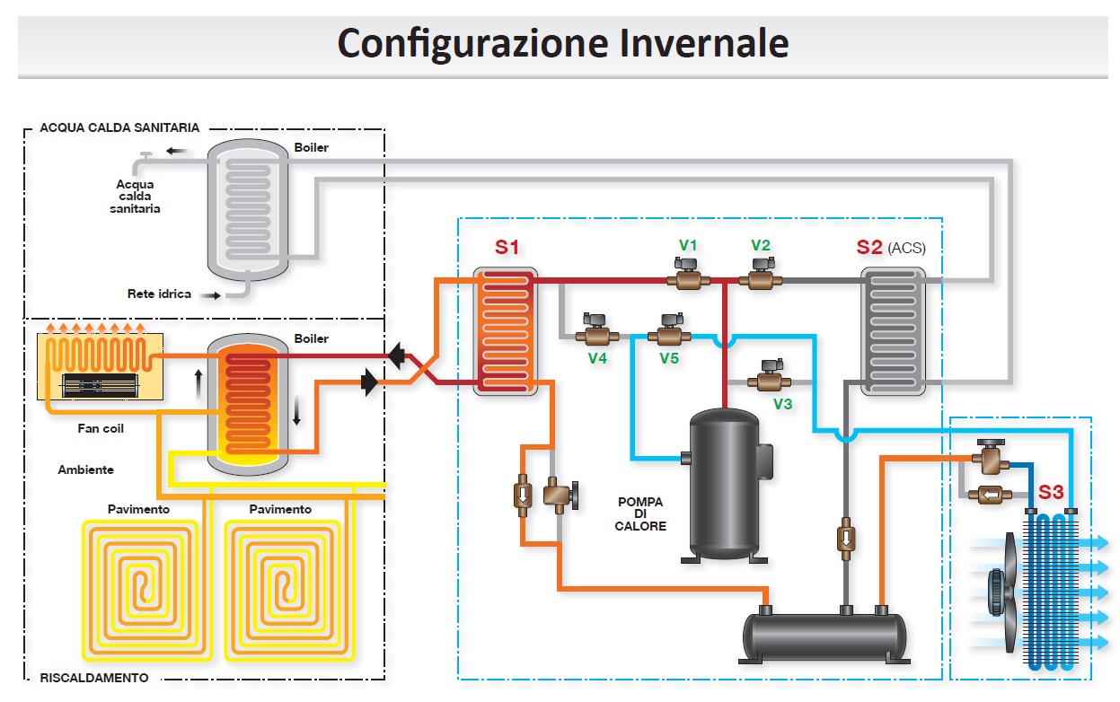

C'è anche lo schema INVERNO che non ho postato, ma quello praticamente è con priorità sulla produzione ACS nulla di piu'.
Parlavo di ciclo frigorifero quando dicevo condensa, quindi condensa il fluido frigorigeno cedendo calore all'acqua.
Sul iscorso macchina siamo in attesa del sopralluogo della casa madre per capire se hanno realmente problemi, a pate quella ferma, dal pooco che per ora ho visto sono piu' problemi di regolazione, installazione ed eventualmente di sottodimensionamento della macchina.

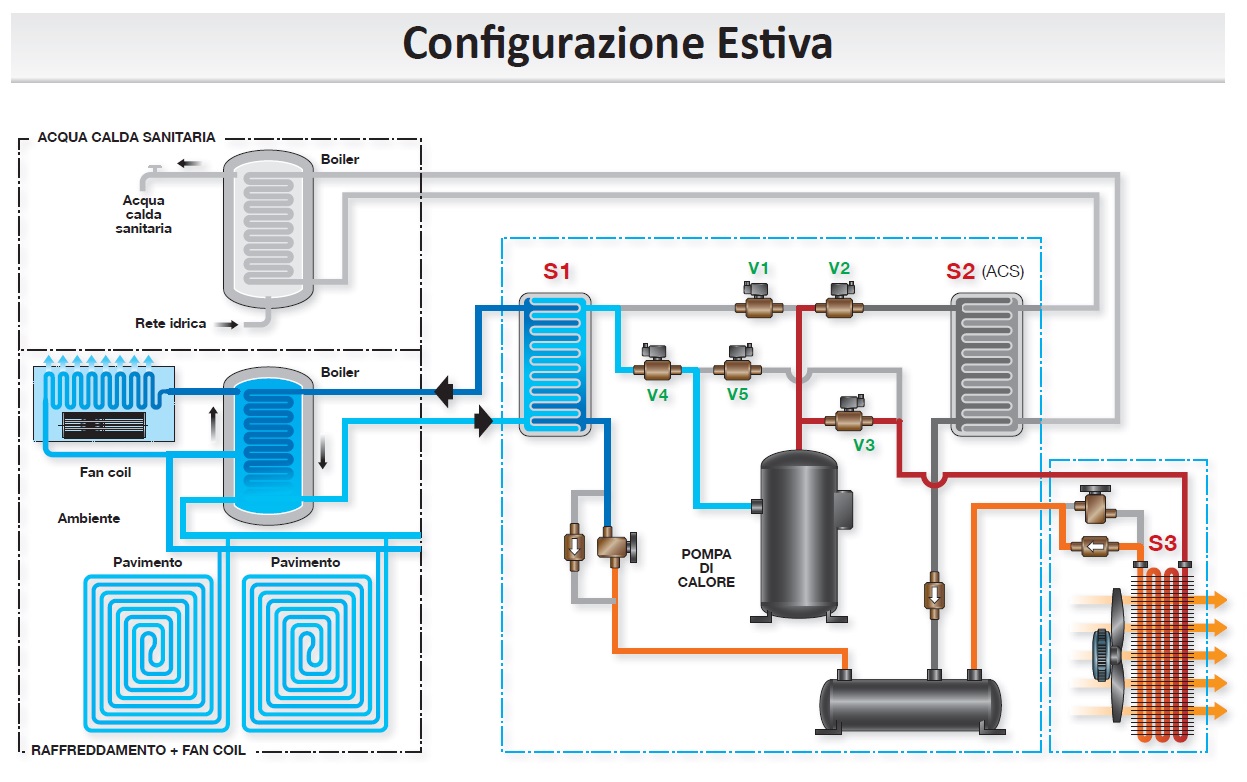

in estate la PDC condensa sullo scambiatore che va all'inerziale ACS, ma non ho capito se nel caso l'edificio non richieda freddo quindi il compressore è fermo cosa fa' la macchina cioè se evapora ad aria
"Condensa": adesso ho capito cosa intendi. Ti riferisci al ciclo frigorifero; io pensavo "facesse condensa", cioè acqua esterna che andasse raccolta ...
Messaggi: 4821
Se il compressore è fermo, non ci sono problemi di evaporazione. Il problema si pone per:
. richiesta di ACS e mancanza di richiesta di freddo; l'evaporatore dovrebbe essere quello esterno ad aria
- richiesta di freddo dalla casa e mancanza di richiesta di ACS: il condensatore dovrebbe essere quello esterno ad aria, Ma come fa a funzionare da condensatore se ha una valvola di espansione non bypassabile? Quella che vedo mi sembra una valvola di ritegno e non mi sembra comandabile elettricamente ON/OFF;
Poi non capisco come la batteria che in estate funziona da evaporatore (per mandare acqua ai pannelli e ai fan coils [a parte la mancanza di regolazione della temperatura]) possa funzionare da condensatore, visto che nel circuito esiste una valvola di espansione non bypassabile. Anche in questo caso, quella che vedo mi sembra una valvola di ritegno e non mi sembra comandabile elettricamente ON/OFF.
Certamente gli schemi non aiutano.
Forse lo schema INVERNO aiuterebbe a capire meglio la posizione delle valvole V1, V2, V4 e V5.
La V3 a che serve? Iniezione di vapore surriscaldato ?

Allego anche gli altri due schemi di funzionamento, a vedere sembra che le valvole al fianco delle ritegno siani di laminazione e non elettrovalvole. Infatti non c'è scritto V1 V2 ...
Chiaramente se la macchina dovesse continuamente cambiare "schema" di funzionamento si avrebbero molti tempi morti.

Non è polivalente, come si intende normalmente: in estate non recupera il calore, ma lo dissipa ...
Messaggi: 10621
Comunque non si capisce dallo schema frigo quale sia la regolazione.
Mi disturba quello che hai detto, cioè che se necessiti di acqua calda senza raffrescamento, la macchina non produce sanitario.

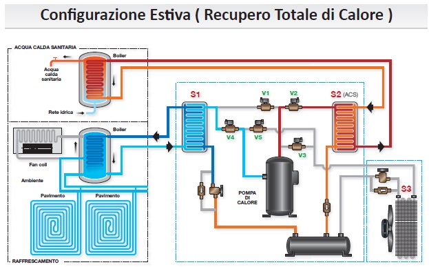

Esa ha scritto: lun apr 22, 2024 09:56 Non è polivalente, come si intende normalmente: in estate non recupera il calore, ma lo dissipa ...
Come in estate non recupera il calore? Vedi la prima immagine che rappresenta lo scenario estivo con recupero totale.
Compressore, condenso nel lato "recupero" a servizio dell'ACS, ricevutore di liquido, poi lamino e ho lo scambiatore freddo dell'evaporatore.
SimoneBaldini ha scritto: lun apr 22, 2024 11:27
NoNickName ha scritto: lun apr 22, 2024 09:59 Comunque non si capisce dallo schema frigo quale sia la regolazione.
Qusto sembra essere, ma spero che sia solo um problema di regolazione.
Non credo sia un problema di regolazione: immagino che le valvole V1,2,,4,5 siano solamente on/off, quindi o dirottano il fluido frigorifero allo scambiatore riscaldamento S1, oppure allo scambiatore "di recupero" ACS S2

Esa ha scritto: ↑lun apr 22, 2024 09:56
Compressore, condenso nel lato "recupero" a servizio dell'ACS, ricevitore di liquido, poi lamino e ho lo scambiatore freddo dell'evaporatore.
Questo presuppone che condensatore ed evaporatore siano equilibrati. Ma chi comanda il compressore? Se viene richiesto freddo (evaporatore e compressore in funzione) e l'ACS non è in grado di assorbire il calore ceduto (condensatore "bloccato"), che succede?
La macchina si ferma e non avrai più il freddo?
E se hai bisogno di ACS (condensatore che deve lavorare) e il freddo non è in grado di garantire l'evaporazione, che farà il compressore?

Di solito è il terzo scambiatore che dissipa l'eccesso di freddo o di caldo...

queste sono le modalità di funzionamento:
edit:
ok, non sono in grado di caricare immagini...
https://ibb.co/dJfqTFh
