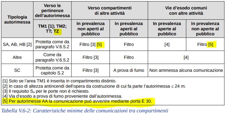

1) A mio modo di vedere Si Aaron. Penso che tale discorso prescinda dal fatto che tu la classifichi come via di esodo o meno. E' più su come classifichi il vano scala in sé. Qualora non presente alcun filtro è come se diventasse un prolungamento della superficie e quindi una "pertinenza" dell'autorimessa come mostrato in tabella V.6-2. (es. un'area TZ).
Automaticamente l'area TZ, comunque ti rimanda ad una compartimentazione protetta rispetto alla normale area TA di manovra dei veicoli secondo i requisiti REI del V.6.5.2 richiesti al punto precedente della RTV ed RTO sulla resistenza al fuoco.
Se le dividi in due autorimesse AA (ciascuna sotto i 1000 mq), potresti sfruttare la nota [5] che ti consente una comunicazione fra autorimessa e vano scala a requisiti meno stringenti e semplici mediate una semplice porta E30. Sia che il vano scala diventi un sistema di esodo in comune col condominio, sia che il vano scala risulti compartimentato da questo. In entrambi puoi sfruttare secondo me la nota 5, dato che il condominio prevede l'accesso di soli condomini e non pubblico esterno ( % gente prevalente non familiare con la geometria dell'edificio).
Sul punto 2), che poi è una questione che riguarda anche il sistema di esodo generale con l1.
Occhio sempre alla messa in sicurezza dei disabili o di eventuale gente con scarsa capacità motoria (può essere anche un anziano temporaneamente con problemi). Spero che la rampa non superi l'8%. Altrimenti tale occupante non lo metti in sicurezza e facilmente a riparo dall'una o dall'altra autorimessa. Anche con la presenza dello spazio scoperto. Dove lo faresti l'eventuale stallo o spazio calmo? Vano scala forse. E anche li qualcuno deve andarlo a soccorrere nel caso.

Re: AUTORIMESSA - Esodo in vano scala comune e compartimenti
Capisco lo sfogo, ci sto passando anche io da situazioni similari.
Ma se parli di autorimesse SA,AA,HB la RTV aggiornata ha declassato la comunicazione a sola porta E30.
Non ci vuole alcun filtro sia che il vano scala lo si utilizzi come via di esodo, sia che non lo si utilizzi.
Se alcuni funzionari vanno per la loro strada, puoi inoltrare un quesito ufficiale ed allora il comandante dovrà scrivere qual'è la posizione del comando (che non potrà che essere quella suddetta).

Boia, mi ci è voluto un bel respiro per leggerlo d'un fiato.francescocs ha scritto: dom lug 14, 2024 18:12 Buon giorno, nel caso mio sono alle prese con un certo numero di Autorimesse condominiali ognuna composta da box chiusi ,tutte di tipo SA,AA ,HB. Per tali autorimesse avevano tentato(n.d.r il costruttore) di ottenere il CPI ,ngli anni che vanno tra il 1995 e il 2003, tramite l'esame progetto, ma sono stati tutti rigettati in quanto in fase di sopralluogo da parte dei VV.F., all'epoca, gli stessi motivarono la cosa in quanto lo stato dei luoghi era differente dal progetto. Risultato i vari amm.ri condominiali che si sono succeduti negli ultimi 30 anni in tutti tali condomini( tutti di h<24 m) hanno dormito e sono stati impossibilitati a procedere, anche perchè se tentavano di proporre ai condomini di dare incarico ad un tecnico specialista per studiare e risolvere il problema , erano costretti dagli stessi, che non volevano spendere un soldo , a dimettersi. Pertanto quasi 10 Autorimesse condominiali(nel caso mio) che sono "pirata " da oltre 30 anni e sono regolarmente utilizzate(n.d.r. è come circolare per 30 anni con un auto senza revisione e senza patente). Ora, la nuova generazione di amministratori , piu professionali e più aggiornati, conoscono le sanzioni del Dlgs 139,art.20 e smi e tentano di regolarizzare il tutto. Ed ecco il codice che , con il punto V.6.5.3 e la tabella V.6-2 fa il "capolavoro all'italiana " : tutto e il contrario di tutto. Ogni Comando l'interpreta a modo suo , anzi nell'ambito dello stesso Comando ogni ufficiale l'interpreta differentemente dal collega della porta a fianco. Chi vuole il filtro, chi vuole la sola porta Rei 120, chi gli basta la Rei 30, chi, addirittira , chiede il fltro a prova di fumo. Il fatto è che tali progetti furono a suo tempo "bocciati " quasi tutti per incongruenze tra progetto e realtà riferentesi all'areazione o all'impianto elettrico e tutti avevano in base al DM del 1986 UNA SOLA PORTA REi al passaggio dalla corsia dell'autorimessa al vano scala e sopra, allo sbarco nell'atrio del portone, non vi è, ovviamente nessun'altra porta.
Andare a fare ora, per fare il filtro,una seconda porta Rei nello sbarco nell'atrio del portone ( con tutte le opere murarie di adattamento a corredo), significa che la maggioranza dei condomini (abituati come tutti i condomini a non spendere una lira) per non dire la loro totalità, decide di non fare niente e proseguire a restae pirata in eterno,anche perchè, dicono " " tanto i Vigili non vengono , sono 30 anni che non è venuto mai nessuno !"
Morale della favola, tra " I'illuminato " che ha scritto il Codice ed è stato particolarmente superficiale sul punto di cui si parla, l'ignavia nel fare una circolare di chiarimento dettata ,però, dal "buon senso" ,in quanto il DM del 1986 prevedeva all'epoca una sola porta, giù tra autorimessa e vano scala, i condomini che non vogliono spendere soldi,i Comandi dei VV.F. che pur conoscendo agli atti queste decine e decine di condomini con autorimessa che "esistono e sono regolarmente utilizzate" e però sono "pirata" da 30 anni e potrebbero giusto fare un blitz ad un paio di esse e far scattare così multe e sanzioni che farebbero di colpo adeguare decine di attività 75 e invece "dormono" anche loro, ebbene determinano come conseguenza che la " carenza di sicurezza " di tali autorimesse/condomini è e rimane elevata, noi tecnici " perdiamo " occasioni di lavoro ,per non dire che passiamo per "ladri", e i codomini continuano a spendere i loro soldi ad acqustare cellulari,a vacanze e ad automobili.
Detto questo, comprendo tutto. Io ormai navigo fra pratiche CPI di autorimesse e assemblee condominiali almeno due volte al mese. E' una storia che è risaputa ormai.
Quella che ti è capitata è la classica situazione del CPI scaduto o mai fatto e che ora tocca sanare in una situazione residenziale. Un cliché anche la platea di condomini e residenti che non intende cavare nemmeno 100 euro in più a testa per sanare la situazione. Amico mio non è che c'è molto altro da fare. Siamo di fronte ad autorimesse vecchie di 30 anni e oltre. Se il progetto iniziale è completamente difforme occorre ripartire fotografando la situazione di ora, riaggiornando tutte le planimetrie se serve, e andare col nuovo codice RTO + RTV specifica per le autorimesse.
Come suggerito correttamente dal mio collega Terminus, è possibile per autorimesse di dimensioni contenute (AA) realizzare le comunicazioni fra autorimessa e vano scala condominiale anche con semplice porta E30. Anche se, mi permetto di aggiungere, si potrebbe utilizzare una porta EI120-Sa (doppia guarnizione con tenuta ai fumi freddi) che di fatto non dico che ti riporta ad una condizione equivalente di filtro (normale, non quello a prova di fumo), ma comunque ci và molto vicino e la differenza di prezzo non è poi cosi elevata da una porta E30 tale da non giustificare questo incremento di prestazione a favore di sicurezza.
