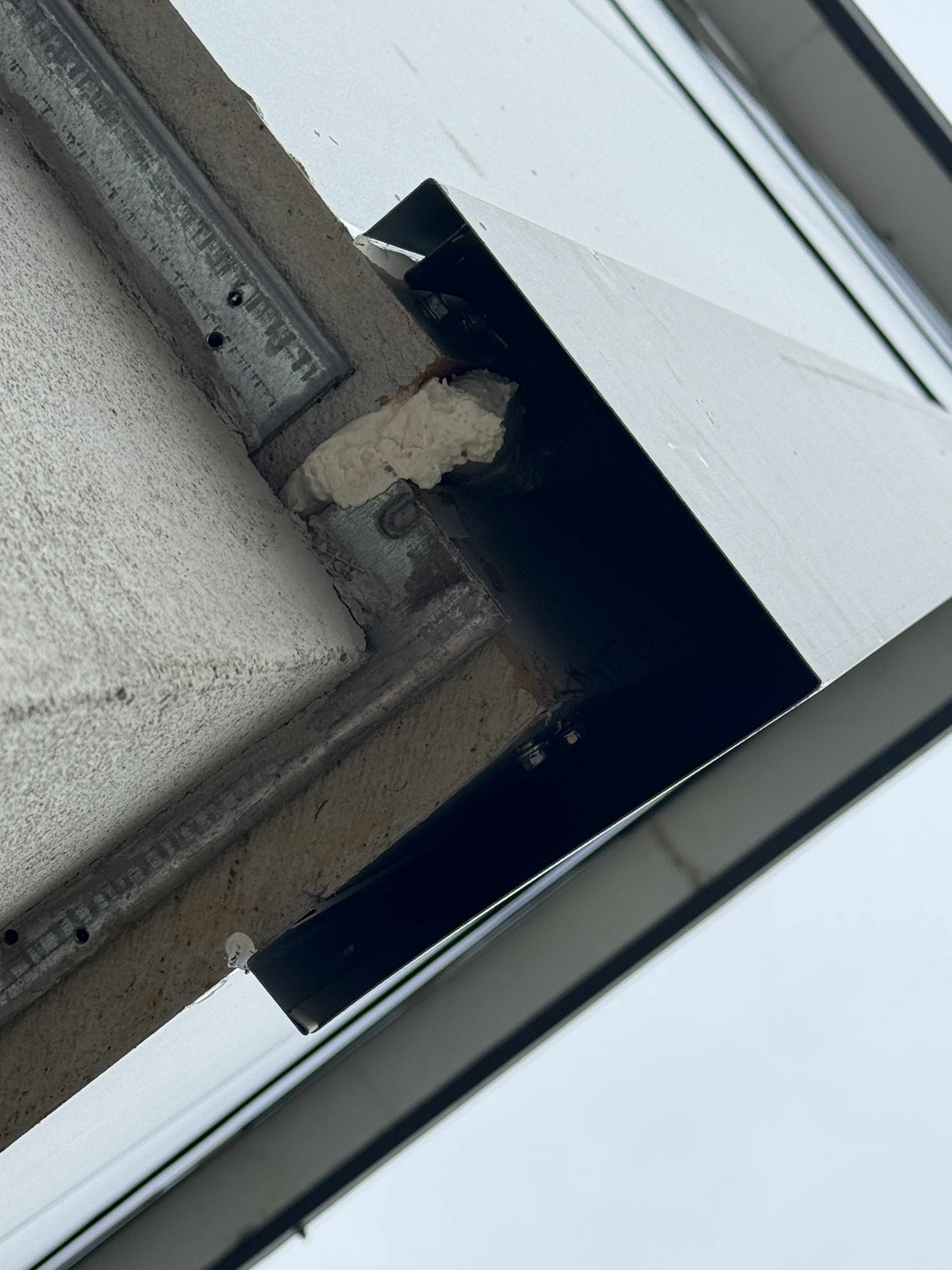

Buongiorno, nel palazzo in cui abito hanno realizzato il cappotto termico con pannelli (piastrelloni) isolanti, negli angoli sarebbero stati previsti dei moduli appositi, ma l'impresa ha deciso di far realizzare dei lamierati, che tra l'altro saranno utilizzati anche per le cornici delle finestre. La mia domanda è la seguente: essendo i lamierati in metallo e (30cm x 30cm) vuoti, cioè non riempiti di materiale isolante, d'estate non fungono da accumulatori di calore?
Allego foto angolo edificio, lamierato montato, visto da sotto.
Lamiera angolo.jpg (459.42 KiB) Visto 15427 volte

Se non ci fossero hai pensato cosa succederebbe d'estate?

Certo, infatti non sto dicendo che non vanno utilizzati, bensi non lasciati vuoti all'interno. Così come sono non isolano nulla, è lamiera vuota...Specifico che non isolano nulla, poichè alla giunzione degli angoli è stata applicata schiuma poliuretanica. Quindi l'isolamento è presente. Semplicemente delle lamiere chiuse e vuote, mi danno l'impressione che diventino accumulatori di calore...

La funzione svolta è di finitura e protezione angoli, se poi ben ideata potrebbe fungere tipo da parete ventilata.

Feder ha scritto: mer apr 10, 2024 17:26 Certo, infatti non sto dicendo che non vanno utilizzati, bensi non lasciati vuoti all'interno. Così come sono non isolano nulla, è lamiera vuota...Specifico che non isolano nulla, poichè alla giunzione degli angoli è stata applicata schiuma poliuretanica. Quindi l'isolamento è presente. Semplicemente delle lamiere chiuse e vuote, mi danno l'impressione che diventino accumulatori di calore...
Cosa sia un accumulatore di calore, confesso, ignoro. Ancor più buio mi risulta valutare se esso sia negativo.

Da parete ventilata se fosse materiale isolante, ma essendo lamierino, temo che si scaldi parecchio e all'interno intrappoli il calore.

Intendo che un lamierino distanziato dal pannello isolante, con il sole battente si scalda e trattiene il calore all'interno, trasmettendolo ai pannelli isolanti.

Inutile stare a discutere sul comportamento termico di un lamierino sopra un buco.
Se il capitolato prevedeva moduli sagomati per gli angoli, il lavoro è incompleto e il direttore lavori non poteva firmare.

E se, come ho scritto, fosse ventilato?

Il cappotto non è di tipo ventilato.

C'è da dire che un conto è il ponte termico corretto come vuole il progettista per far tornare i conti della trasmittanza media, un altro è il ponte corretto dal punto di vista del "lì non si forma la muffa"...
Probabilmente lì non si formerà mai la muffa e quindi la DL se l'è sentita di dire "non benissimo, ma bene lo stesso".
Stiamo parlando anche senza sapere se magari la DL si è confrontata con il progettista per sapere se questa alternativa andasse comunque bene...

Per rispondere a Feder invece: starei tranquillo sugli "accumulatori di calore". Mi preoccuperei di più del fatto che non vedo un profilo di partenza con rompigoccia.

Il lavoro non è ancora finito, potrebbe essere che il rompi goccia venga applicato in seguito, forse.

Che gli spigoli di rifinitura siano ventilati, quando il cappotto non lo è... mi sembra non abbia senso. Per questo immaginavo ti riferissi al tipo di cappotto nel complesso, che avrebbe giustificato la ventilazione anche nei pannelli angolari. Infine se non ricordo male per una struttura ventilata, non si utilizza un lamierino senza materiale isolante, bensì dovrebbe essere realizzato nel seguente ordine: parete originale-camera ventilazione-materiale isolante con annessa finitura esterna. Correggetemi se sbaglio.
Messaggi: 4801
Re: Dubbio Cappotto Angoli edificio
Ti correggo: parete originale, isolante, camera, schermo. Che è, all'incirca, quello che hanno realizzato.

..non c'è 'buco' nel cappotto; hanno messo la schiuma sull'angolo a raccordare i due cappotti. Potevano metterne di piu'? sicuramente. Ma, da quello che si vede, anche il cappotto non è particolarmente spesso.
Adottano la stessa soluzione sulle finestre? Vediamo come... perchè lì davvero si possono fare danni. Ma c'è una DL che valuta queste cose, le soppesa e le approva o meno, anche sentito i progettisti, se ritiene il caso.

Circa, anche se lo schermo dovrebbe non essere un lamierino da 1,5 mm.

In realtà non è un buco nel cappotto, poichè i pannelli del cappotto sono giuntati con schiuma e come finitura estetica hanno realizzato un carterino angolare che però è distaccato parecchi centimetri dalle pareti, lasciando cava la parte interna del lamierino.

Più che altro, ci stiamo confrontando senza sapere:
- Se la DL si è confrontata con il progettista (magari sono pure la stessa persona...);
- Se sono già stati fatti dei calcoli prima di procedere con la variante e che poi saranno esplicitati con l'as built;
E' venerdì e voglio essere positivo: per me ci si sta perdendo in un bicchiere d'acqua. Probabilmente la DL ha contattato il progettista dicendogli "abbiamo un problema con gli angolari, se facciamo così va bene lo stesso per i tuoi calcoli?", "fammi fare una simulazione al volo... si va bene", "ok allora procedo e poi aggiorni L10 e disegni per la fine lavori".
Altro discorso è se si vuole aprire un confronto su come sono stati posati i pannelli, se mai verranno messi dei rompigoccia, perché gli impresari tendono a pensare che la schiuma poliuretanica sia la panacea di tutti i mali, se è stata fatta decentemente la verifica igrometrica in quel cappotto... ma sono tutte speculazioni che non possiamo fare su una foto di dettaglio di un angolo.

giotisi ha scritto: ven apr 12, 2024 10:25
Feder ha scritto: ven apr 12, 2024 09:46 ... Ho fatto domande perchè cerco risposte, magari anche meno presunzione...
Ti dirò, con tutta onestà, che più che domande, in tutto il tread io ci ho letto affermazioni, per lo più completamente campate in aria.
Ho anche detto che SE RITIENI o SEI CONVINTO o TI HANNO CONVINTO che è stata fatta una porcheria, piuttosto che stare su un forum di tecnici a chiedere consulenze, ne ingaggi uno, gli fai fare un sopralluogo, (lo paghi) e procedi come meglio credi.
(Poi ci illuminerai, sullo spessore minimo necessario per un carter, visto che PER TE 15/10 non sono sufficienti)
Non voglio polemizzare, ma le mie uniche affermazioni sono relative a dati di fatto: costruzione, materiali e opere. Per il resto a me pare di aver chiesto lumi.
Feder
Messaggi: 13
Iscritto il: mer apr 10, 2024 12:32
Messaggio da Feder »
Lurensh ha scritto: ven apr 12, 2024 11:04 Più che altro, ci stiamo confrontando senza sapere:
Da ciò che ho visto, c'erano varie soluzioni in campo ed hanno adottato quella che ho esposto. Credo che il progettista sia d'accordo, anzi ne sono certo altrimenti non avrebbero proceduto.
Il fatto è che io (ovviamente) non sono competente in materia, seguo la logica e cerco di informarmi. Per inciso, lo faccio poichè ci sono stati dei lavori eseguiti proprio male, ad esempio gli infissi che hanno spifferi, questo perchè sono stati modificati sul posto, tagliando parte del telaio e quindi si crea un ponte termico con l'esterno. Fatto notare, risolveranno con schiuma poliuretanica...
Messaggi: 4801
Feder ha scritto: ven apr 12, 2024 16:01
.. mi spiace che tu sia capitato male, MA LE FIGURE DI RIFERIMENTO LE HAI SUL CANTIERE, non su internet.
Se un DL ti lascia passare che infissi vengano modificati sul posto, o non verifica l'esecuzione dei lavori, insomma se NON HA PIU' LA TUA FIDUCIA, quella che TU gli conferisti con il mandato di incarico (non dimenticarti che lui lavora per te), manda una diffida e, se lo ritieni, nomina un perito di parte tua che verifichi l'operato e prepari la causa.
Non è certo quello che ti si può dire su internet che cambia di una virgola lo stato delle cose.
Se un cliente viene da me a contestarmi lo spessore della lamiera 'perchè glielo hanno detto su internet', faccio fattura per l'eseguito e mollo l'incarico.

Beh certo, diciamo che la situazione qui è complicata, di sicuro non vado immediatamente a contestare il lavoro se non ho informazioni certe. Più che altro, se necessario mi confronto prima con i consiglieri e poi con la DL.
