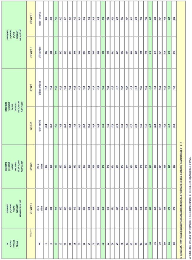

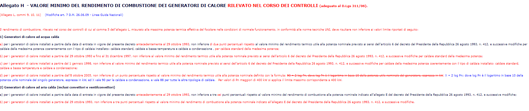

scrivo per chiedere una informazione:
se un cliente, non riesce a reperire un codice di una caldaia (anno installazione 1989), si può reperire un dato di riferimento tramite l'allegato H al vigente D.Lgs 192/05 adeguato al D.Lgs 311/06 e modificato dal D.M. 26.06.2009 art. 7?
esempio: se la caldaia è installata nell'anno 1989, secondo la tabella, posso considerare un rendimento dell'85%?

devo girare la testa o direttamente il monitor?
