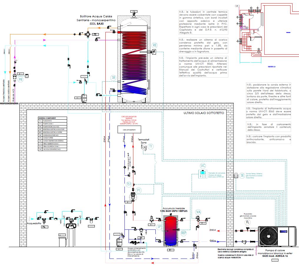

Buongiorno a tutti.
Sono un progettista, ho un problema su impianto in pompa di calore di cui vi allego schema.
L'edificio è un condominio di 3 appartamenti di circa 80 m2 ciascuno, emissione radiatori, la centrale termica è al p.seminterrato, mentre per problemi di spazio il bollitore sanitario è stato installato nel sottotetto.
Dopo l'avviamento la pdc Baxi auriga 16m-a ha funzionato per qualche giorno, poi ha iniziato a dare errore e8.
Ho provato a portare la pressione dell'impianto a 2,5 bar poichè quando sono andato in cantiere era ad 1,5 e pensavo fosse questo.
L'assistenza che ha fatto l'avviamento mi ha comunicato che la pdc è a posto, ed è un problema idraulico.
La velocità del circolatore è impostata al massimo già. (DAB Evosta 2)
Aria nell'impianto non ce n'è più... Non capisco perchè non funzioni, l'installatore mi ha detto che ha provato a
togliere corrente alla pdc per qualche minuto, dopodichè si avvia resta funzionante per due giorni e poi di nuovo di spegne e da errore di portata d'acqua.
Si accettano consigli, grazie anticipatamente

I problemi possono essere di due tipi:
1) insufficiente portata d'acqua, dovuta a eccessive perdite di carico, impongono un delta T eccessivamente elevato, che comporta una temperatura di mandata troppo elevata.
2) la portata non è insufficiente in termini assoluti, ma lo è durante lo sbrinamento, e ciò comporta una eccessiva riduzione della temperatura di mandata durante lo sbrinamento, con intervento delle protezioni antigelo.
In entrambi i casi, misurare le perdite di carico, e di conseguenza cambiare il circolatore con uno più performante.

Solo quando va in Acs?
Di solito è errore di portata minima.
Troppe perdite e non passa abbastanza portata

Ciao a tutti!
Alla fine mi ero accorto che la pressione dell'impianto era bassa e alzandola il problema non si è ripresentato.
Inoltre l'idraulico aveva sbagliato un collegamento alle tubazioni esistenti (l'impianto reale era un pochino più complesso dello schema da me riportato qui).

Secondo me per come fatto lo schema, al momento in cui la 3vie devia sul sanitario, nel circuito c'è poca acqua, perchè l'inerziale non è attivo.
E' necessario vedere la scheda tecnica della pdc e fare due conti.
Qualora sia indicato un contenuto d'acqua minimo superiore a quanto contenuto nel circuito sanitario, il problema potrebbe essere risolto con un puffer montato tra la pdc ed il tee di ritorno dal bollitore. Il volume del puffer deve compensare l'eventuale mancanza d'acqua.

Ma il problema non è il volume, è la portata.

Un bypass non aiuterebbe?
Se c'è (a volte non li mettono seppure previsti sul progetto) magari è tarato male

Vedo che la taglia della pompa di calore non è bassa. Una inerzia dell'impianto non idonea (sempre se prescritto dalla casa costruttrice per quel modello) secondo te non può influenzare tutti i parametri della pdc?
La potenza troppo alta rispetto a quanto riesce a scaricare sulla serpentina del boiler può determinare velocità di risposta dell'impianto non compatibile con i sistemi di regolazione della macchina e portare a problemi tipo quelli esposti?

Potrebbe, ma la macchina non lo sa.vinz75 ha scritto: lun mar 18, 2024 11:46 La potenza troppo alta rispetto a quanto riesce a scaricare sulla serpentina del boiler può determinare velocità di risposta dell'impianto non compatibile con i sistemi di regolazione della macchina e portare a problemi tipo quelli esposti?
Lei misura la portata... e se dice che la portata è bassa, significa che il flussimetro misura una portata insufficiente.
