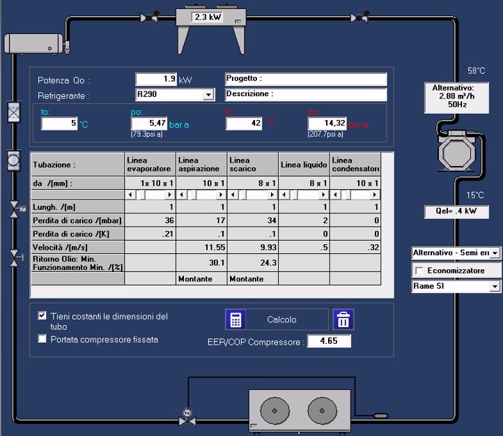

No, e comunque la densità del R290 è diversa dal R410 o R32, per cui cambiano le velocità a parità di portata massica.Esa ha scritto: mar mar 19, 2024 14:55Perché? Non sono "lavabili"?ti ritrovi tubi 1/4 3/8 in traccia inutilizzabili..
Re: Split oppure raffrescamento a pavimento?
Le portate volumetriche cambiano, se cambi refrigeranti. Ma l'impianto non è penalizzato. Con R290 le portate volumetriche sono quasi il doppio, ma i compressori sono anche da cambiare e i tubi non incidono sulla resa. In ogni caso, con quei diametri, non credo ci siano problemi.NoNickName ha scritto: mar mar 19, 2024 15:21No, e comunque la densità del R290 è diversa dal R410 o R32, per cui cambiano le velocità a parità di portata massica.Esa ha scritto: mar mar 19, 2024 14:55Perché? Non sono "lavabili"?ti ritrovi tubi 1/4 3/8 in traccia inutilizzabili..
Sulla "pulizia" non so, ma non si troverà la soluzione, visto che l'anno trovata nel passato (R12, R22, ecc.)?

Il raddoppio della portata volumetrica corrisponde al quadruplo della perdita di carico, che di fatto è riduzione della pressione di evaporazione e incremento della pressione di condensazione, quindi un aumento del rapporto di compressione visto dal compressore, senza aumento della prestazione frigorifera. Ergo una diminuzione della resa netta. Senza contare l'inquinamento dell'olio.Esa ha scritto: mar mar 19, 2024 15:36 Le portate volumetriche cambiano, se cambi refrigeranti. Ma l'impianto non è penalizzato. Con R290 le portate volumetriche sono quasi il doppio, ma i compressori sono anche da cambiare e i tubi non incidono sulla resa. In ogni caso, con quei diametri, non credo ci siano problemi.

In effetti, a parità di tubi ... Ma troveranno un refrigerante alternativo, vedrai.una diminuzione della resa netta
- R290.jpg (88.98 KiB) Visto 22370 volte
- R410a.jpg (88.47 KiB) Visto 22370 volte
