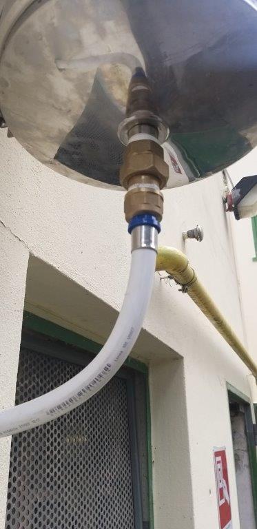

Buongiorno, durante un sopralluogo ho riscontrato uno scarico condensa di una caldaia a condensazione realizzato con tubazione in multistrato. La cosa che più mi perplime a parte la tubazione stessa è il raccordo in ottone che non ritengo idoneo per il condensato. Vorrei però condividere la cosa per ulteriori pareri in merito.
Allego documentazione fotografica esplicativa.

Basta mettere un neutralizzatore in linea.
Re: Scarico condensa con tubazione in multistrato e "raccordi"
ok, detto che però il neutralizzatore è già a valle della linea in multistrato (cassetta appoggiata a terra), ritorno alla domanda: Cosa ne pensate di questa installazione?

Non vedo nulla per cui mi straccerei le vesti.VALDA80 ha scritto: sab mar 02, 2024 15:51 ok, detto che però il neutralizzatore è già a valle della linea in multistrato (cassetta appoggiata a terra), ritorno alla domanda: Cosa ne pensate di questa installazione?
Sposta il neutralizzatore a monte

Che di sicuro, non è andato in economia.VALDA80 ha scritto: sab mar 02, 2024 15:51 ritorno alla domanda: Cosa ne pensate di questa installazione?
Farei giusto rivestire il tubo con del nastro in alluminio o della bandella vinilica, giusto per dare un po' di protezione contro i raggi UV

Io mi preoccuperei di più della distanza minima tra canna fumaria e tubo gas

Solitamente per lo scarico condensa si utilizza un normalissimo tubo in polietilene o PVC, qui hanno usato multistrato, ma non vedo alcun problema, è vero che costa di più ma probabilmente hanno utilizzato un pezzo che avanzava.

protezione contro il gelo come richiesto dalla norma

con spirito pragmatico mi sembra tutto ok
da un punto di vista normativo rigoroso concordo sia richiesta la protezione dal gelo e dai raggi UV per il multistrato
