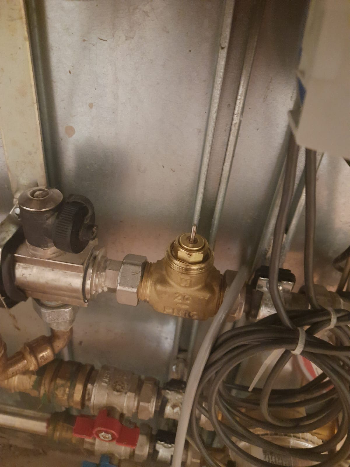

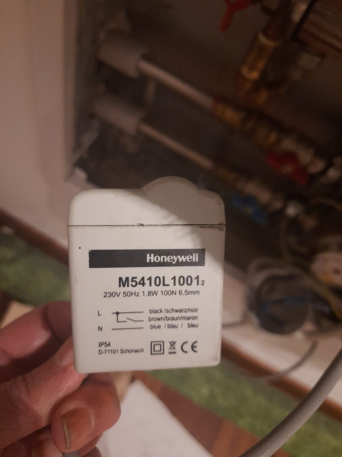

Buongiorno. L'attuatore che chiude la valvola non comprime più fino in fondo. Credo non ci sia modo di ripararlo ma solo sostituirlo con il nuovo. Che tipo di attuatore compatibile con il termostato posso acquistare a basso costo ? Grazie

Una qualsiasi testina termica 230V con filetto M30x1.5 anche della honeywell stessa

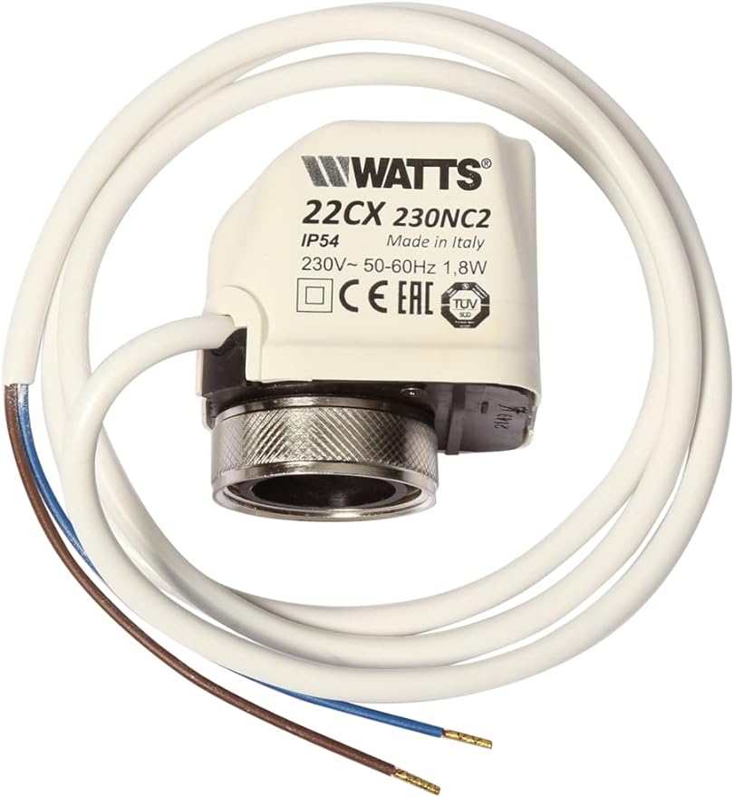

Mille grazie. Per risparmiare Avevo pensato a queste. Costo 20€ La marca in mio possesso costa 120€

Quello che è arrivato per sostituirlo è a 2 fili. prima di provare, vorrei sapere se mi occorre quello a 3 fili. Grazie
Messaggi: 10621
Re: Attuatore termico Guasto
salvo56 ha scritto: mer feb 28, 2024 13:35 Quello che è arrivato per sostituirlo è a 2 fili. prima di provare, vorrei sapere se mi occorre quello a 3 fili. Grazie
No.

L'originale ha 3 fili, blu, nero e marrone. Dovrei collegarne solo 2, il nero e il blu. Spero stacchi dal termostato

salvo56 ha scritto: mer feb 28, 2024 15:18 L'origina ha 3 fili, blu, nero e marrone. Dovrei collegarne solo 2, il nero e il blu. Spero stacca dal termistato.
No, il nero e marrone è la stessa fase.
Devi collegare il blu e il marrone (fase e neutro)

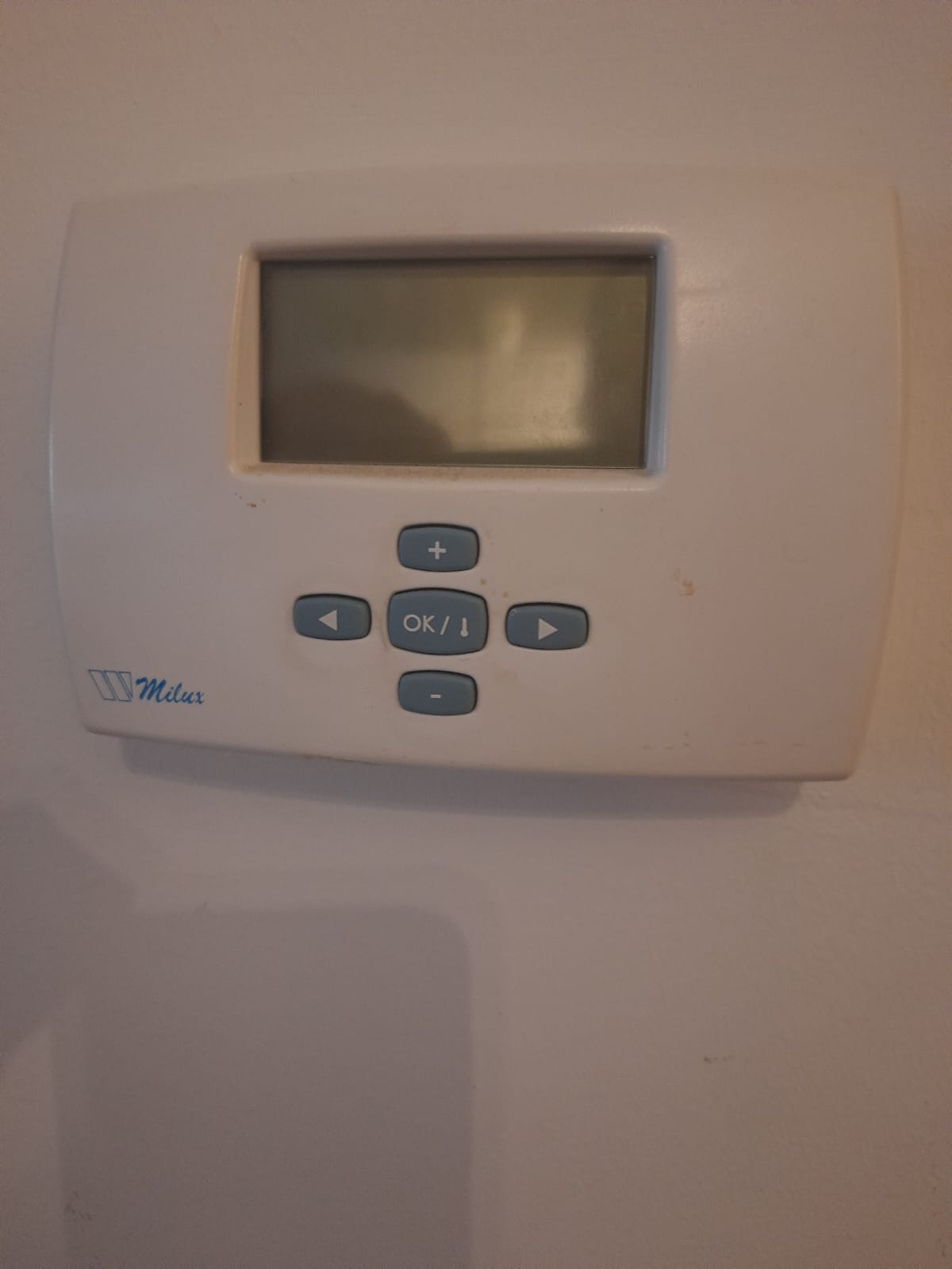

Ascolta... verifica l'uscita dal termostato.

L'uscita è ok, il problema sembra il nuovo termostato che non è adatto. Si chiude quando si fredda ma non si apre con il termostato. penso ci vuole quello a 3/4 fili.

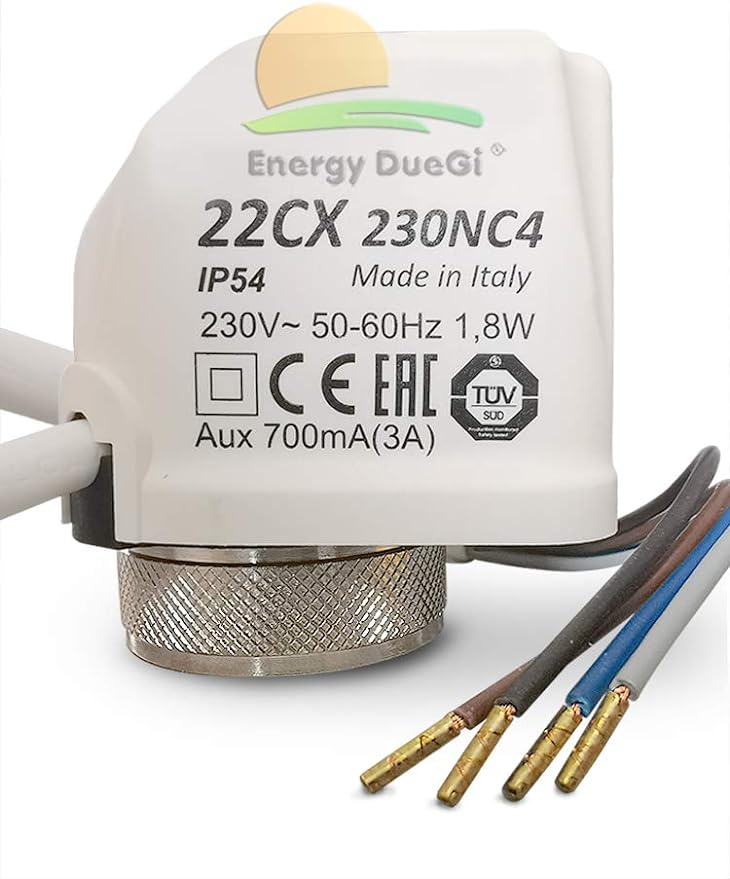

Devo prendere questo: ll comando delle teste avviene tramite un termostato ambiente posizionato in ogni locale che, in funzione della richiesta, apre o chiude il circuito di riscaldamento/raffrescamento.
La versione AUX prevede 4 fili di colore: blu, marrone, nero per AUX, grigio per AUX. Lunghezza cavo di 1 mt e contattoausiliario di fine corsa per il comando

Ho risolto. Sostituito con quello a 4 fili tra cui il nero. Adesso funziona perfettamente. Grazie per i consigli. (se non sono gradito vorrei sapere il motivo)
