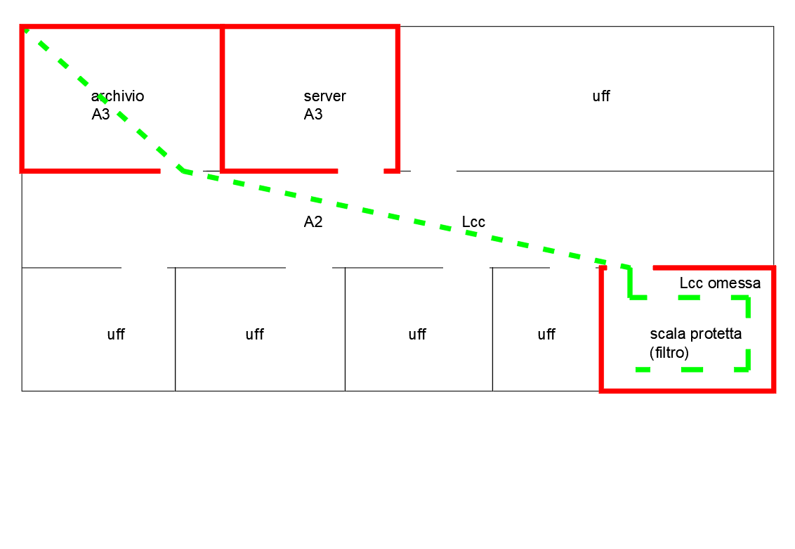

ho un quesito relativamente al calcolo della lunghezza del corridoio cieco.
Nel progetto in questione, al piano uffici (compartimento con Rvita A2) sono presenti una sala server e un archivio (entrambi compartimenti distinti con Rvita A3), i cui ingressi danno sul corridoio degli uffici.
Dal piano in oggetto l'esodo viene effettuato in corridoio cieco mediante scala protetta, con caratteristiche di filtro (tratto continuo e finale omesso).
Posso determinare la lunghezza del corridoio cieco per le sale server e per l'archivio, sino all'accesso della scala protetta, in relazione al profilo di rischio A2, essendo che l'esodo dai locali stessi (oltrepassando le porte tagliafuoco dei medesimi) avviene in un compartimento con Rvita A2?
Considerando la nota alla definizione di lunghezza di corridoio cieco: "poiché non è possibile stabilire a priori il compartimento di primo innesco, il corridoio cieco è indipendente dai compartimenti eventualmente attraversati", temo di dover considerare per i comparti server e archivio la lunghezza di corridoio cieco per Rvita A3.
Grazie in anticipo.
Grazie in anticipo.

OK, però, oltre la porta di quel comparto? il corridoio cieco non termina sull'uscita del locale, ma tutto il piano uffici è in corridoio cieco.
Riporto una immagine esemplificativa.
- Immagine.png (20.08 KiB) Visto 2865 volte

Il corridoio è cieco finché non hai due percorsi a 45 gradi. Tutto il piano è cieco.
Re: COPI - Esodo e corridoio cieco
Il mio quesito era in merito alla lunghezza da considerare per server e archivio (considerando che attraverso il comparto uffici): lunghezza corrispondente a Rvita A2 o A3?

A3 perché è parte del percorso cieco. Hai già allungato i metri con S.4.10?

Andrei sempre con la classificazione più critica. Tutta la via d'esodo e corridoio cieco come A3.
Piccolo inciso e del quale non penso cambi molto.
Il corridoio cieco calcolato col metodo del filo teso...E' veramente necessario tirarlo così sino allo spigolo in alto a sx dell'archivio?. Cioè mi sembra strano che un operatore arrivi a trovarsi come eventuale postazione li attaccato all'angolo fra le pareti. Nella realtà ci saranno sicuramente ingombri. Si può anche guadagnare secondo me qualche "metro" in planimetria e al CAD e fallo partire un pò prima (solo se è questione di pochi metri a fare la differenza).

La definizione che riporti come giustamente dici è relativa alla lunghezza del corridoio cieco. Dice che non puoi far finire il tuo CC dopo la porta tagliafuoco dell'archivio ma devi arrivare a luogo sicuro o dove hai un angolo di 45° con un'altra via di esodo.Considerando la nota alla definizione di lunghezza di corridoio cieco: "poiché non è possibile stabilire a priori il compartimento di primo innesco, il corridoio cieco è indipendente dai compartimenti eventualmente attraversati", temo di dover considerare per i comparti server e archivio la lunghezza di corridoio cieco per Rvita A3.
Il punto a cui farei riferimento, più pertinente secondo me, è il paragrafo S.4.6.1 "Ciascun componente del sistema d’esodo è dimensionato in funzione del più gravoso ai fini dell’esodo dei profili di rischio Rvita dei compartimenti serviti."
In sincerità ti dico che ai piccoli locali, come deposito, sala server, ecc... anche se compartimentati non assegno rischio vita, ma li considero semplicemente aree compartimentate e con lo stesso rischio vita del comparto nel quale sono inserite

Nell'immagine ho semplificato una situazione tipo che però si ripresenta, sotto svariate forme, in diversi progetti.
Anche io l'articolo: "Ciascun componente del sistema d’esodo è dimensionato in funzione del più gravoso ai fini dell’esodo dei profili di rischio Rvita dei compartimenti serviti" lo interpreto solo per le larghezze.
A ciascun compartimento invece assegno le lunghezze in funzione del Rvita relativo.
Sono ancora incerta su come considerare le lunghezze dai comparti tipo archivio, sala server....

Non ne sarei così sicuro. Immagina la situazione inversa, ovvero hai un locale, magari anche piuttosto grande con Rvita A2 e il corridoio sul quale si affaccia il locale con rischio vita A3.lema87 ha scritto: mer feb 28, 2024 16:40
Se ho un incendio nel corridoio e l'occupante è nel locale, ovviamente la lunghezza del corridoio cieco deve essere dimensionata con un Rvita A3, il contrario avrebbe poco senso in termini di sicurezza.

@lema87 Usa il ragionamento di Starman. se proprio necessario fallo come soluzione alternativa (Si dimostri che sia improbabile che l’esodo degli occupanti possa essere impedito dall’incendio lungo il corridoio cieco o negli ambiti collegati). Secondo me anche come soluzione conforme va già bene.Starman ha scritto: mer feb 28, 2024 12:53 La nota, che riporti, nelle definizioni effettivamente sembra dire questo.
Ma al contempo, "non essendo possibile stabilire quale sia il compartimento di primo innesco", se fosse il compartimento dell'archivio, esci e sei in luogo sicuro temporaneo in 5m (sparo a caso). Mentre se fosse il compartimento degli uffici sei in un compartimento con Rvita:A2 quindi io azzarderei la misura del corridoio cieco....
è evidente che se fossi passato da A2 ad A3, tutto il tratto di A2 dovrei misurarlo con il corridoio cieco ammesso per A3. Al contrario, a mio avviso no. Proprio perchè se il primo innesco è in A3, dopo pochi metri sono al sicuro, se l'innesco è in A2, allora posso assimilare lo stesso A3 come locale A2, e calcolare di conseguenza la massima lunghezza del cc.
