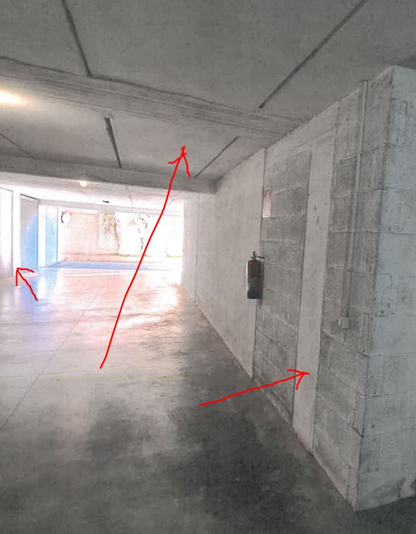

Terminus il dubbio è solo su alcuni pilastri.
Il solaio ce la faccio tranquillamente col DM del 2007. E' il classico predalles alleggerito con ben in vista le linee di sfogo contro le sovrappressioni
Anche la parete divisoria (non portante). Blocchetti in CLS di spessore pari a 16 cm.
Allego foto.
L'inghippo è solo su un pilastro di lato corto = 25 cm. Il classico pilastro incassato fra due box auto. Ne ho uno simile in una posizione quello che vedi in fondo vicino al varco carrabile che ho indicato con la freccia più piccola. Fra due box
Per gli altri pilastri il tutto dipende se l'esposizione al fuoco è valutata su un lato solo o su più lati. Se considero l'esposizione su un lato solo, e quindi di fatto il pilastro incassato all'interno delle pareti, ce la farei per tutti gli altri anche con il D.M. del 2007.
Ma un lato corto 25 cm col dm. 2007 avere un R90 la vedo piuttosto difficile.

ing.caruso ha scritto: lun feb 19, 2024 17:18 E' il classico predalles alleggerito con ben in vista le linee di sfogo contro le sovrappressioni
Ciao, tu consideri l'attacco dei due pannelli come giunto per sfogare le sovrappressioni? Non dovrebbero essere presenti dei fori?

Nel caso del PSE o polistirolo espanso si. So che prevedono dei fori sfalsati centralmente lungo la lastra. In quelle alleggerite in laterizio sinceramente mi sono affidato al REI dichiarato come da produttore e alla scheda tecnica. Non credo si sviluppi quantità di gas durante il calore tale da generarmi aumenti considerevoli di pressione come nel caso del PSE.

Ma quindi tu hai solaio in laterizio a travetti? avevo inteso solaio predalles e quindi alleggerimento in polistirolo
