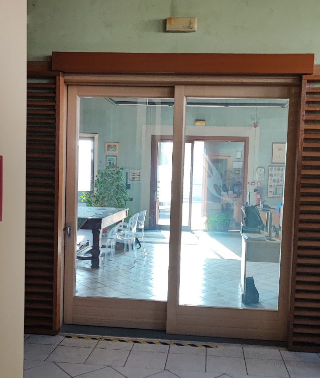

Sto studiando il caso di una falegnameria dove lungo i percorsi d'esodo dalla zona ufficio (aff. max 2 persone) ed esposizione (aff. max 6 persone) hanno installato degli alzanti scorrevoli. La valutazione la sto facendo con il CoPi.
Gli spazi sono frequentati dal personale della falegnameria, ma anche dai clienti, gli affollamenti sono comunque molto bassi e inferiori alla soglia di 25 persone. Secondo me non vanno bene e devono essere sostituite. Parto però da un precedente CPI rilasciato nelle stesse identiche condizioni che mi trovo ora che sto rivalutando tutto per modifiche e ampliamenti nel frattempo occorsi al resto dello stabilimento.

In assenza di pubblico si può valutare, col pubblico no, hai ragione.
