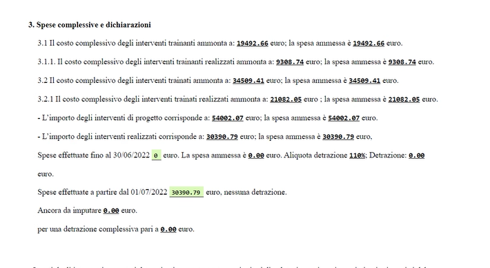

come da immagine allegata, per una asseverazione finale mi sorge un brutto problema che mi impedisce di procedere
il portale ENEA mi chiede quali spese siano effettuate PRIMA del 30/06/2022 - nel mio caso la risposta è ZERO, e quindi non mi mette NESSUN importo i detrazione
Tenete conto che a gennaio 2023 è stato fatto un normalissimo primo SAL asseverato in ENEA
non capisco che senso possa avere questa cosa
screenshottata
screenshottata
Screenshot 2024-02-02 155253.png (151.37 KiB) Visto 5748 volte

E' un controllo che è stato implementato ad inizio 2023. Per le asseverazioni già inserite con un SAL già inviato, al momento del successivo SAL venivano richiesti in via straordinaria dei dati aggiuntivi poi non più modificabili (es. data CILAS, data inizio lavori, raggiungimento del 30% al 30/09/2022). Prova a verificare cosa è stato inserito.

a) considerando che comunque la scadenza rimane fissata al 30/06/2022 se al 30/09/2022 non si è raggiunto il "30% dei lavori complessivi", ritengo che il portale o non abbia richiesto, oppure è sfuggito, di indicare tale traguardo. Diversamente è chiaro che le spese agevolabili siano solo quelle entro giugno 22.
b) è stata indicata una "Data di avvio lavori ai sensi del comma 8.bis dell’art.119 del D.L.34/2020" antecedente il 2023: in questo caso blocca le pratiche avviate prima che non abbiano raggiunto l'obiettivo di cui al punto precedente. Prestare attenzione anche alla "Data di inizio lavori"

Si vede importo prima di giugno e dopo libero come inserimento. Quindi, se non si è in possesso della famosa pec inviata dal DL con dichiarazione del DL del 30% minimo di lavori (solo opere) effettuati prima del 30/09/2022 (solo per unifamiliare) che ovviamente rispecchia la realtà, anche senza spese effettuate, allora niente 110, ma bisogna seguire altri bonus.

probabilmente non hai barrato che sono stati realizzati almeno il 30% dei lavori entro settembre 2022...
la tua risposta b è, per mia sfortuna, esatta

è possibile modificare la spunta che sono stati realizzati almeno il 30% dei lavori entro settembre 2022??
Messaggi: 5415
Re: nuovo problema 30/06/2022
dromano ha scritto: dom mar 17, 2024 11:57 è possibile modificare la spunta che sono stati realizzati almeno il 30% dei lavori entro settembre 2022??
No, devi cancellare il SAL e rifarlo da zero in modo che ti riporti alla schermata iniziale.
