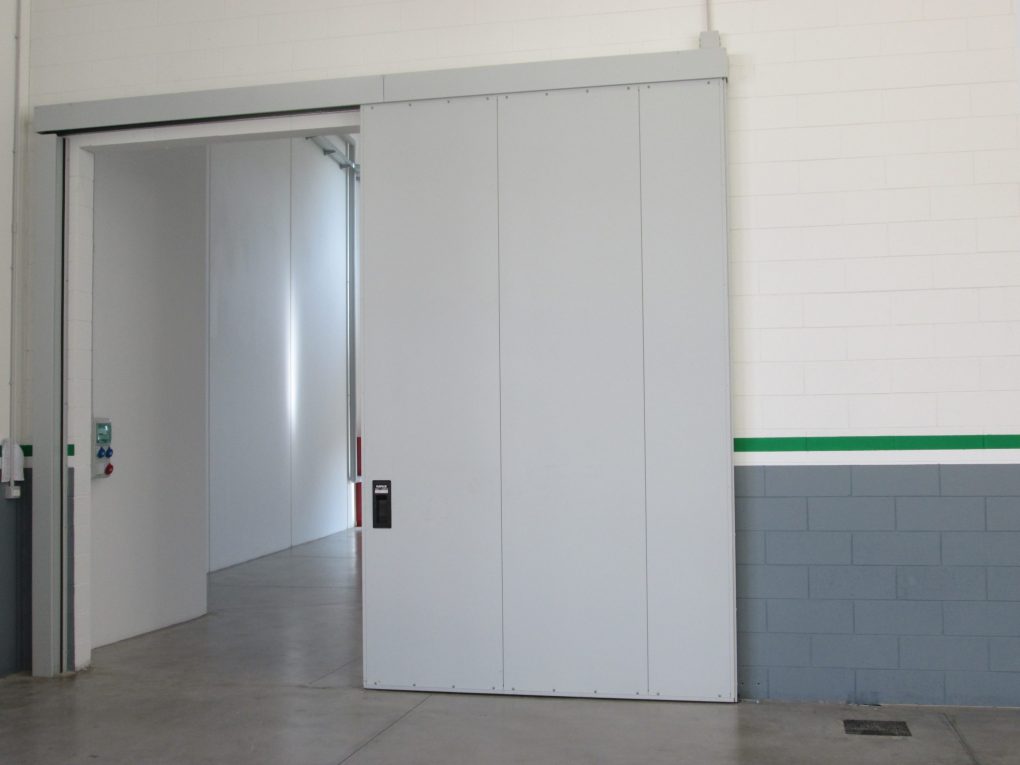

Ho sempre dato per scontato che attraverso le porte e portoni tagliafuoco scorrevoli non sia ammesso l'esodo perché non rispettano il requisito di facilità di apertura. Di conseguenza in tutti gli edifici industriali mettiamo una pedonale affianco e stop.
Tuttavia vedo situazioni dove nessuno sembra curarsi del problema. Confermate che non si può esodare attraverso tali serramenti? E vale sempre? Ad esempio in un locale caricabatterie di 70 mq compartimentato con portone tagliafuoco scorrevole, quest'ultimo può essere l'unico accesso al locale?

Sto parlando di porte scorrevoli resistenti al fuoco, in alcuni casi grandi come questa dell'immagine, in altri casi ma più piccole ma dello stesso tipo. Non possono avere un maniglione ovviamente. A me non risulta possibile esodare attraverso di questi serramenti.

Scusami ma la tab. S.4.6 si applica alle porte manuali (e da come è scritta fa pensare alle pedonali peraltro). Ok, un portone tagliafuoco (che si chiude automaticamente in caso d'incendio) è in senso lato una porta manuale perchè comunque volendo è apribile manualmente facendolo scorrere ma è decisamente pesante. Come può essere facilmente aperto in caso di esodo? Per capirci: secondo me non c'è valutazione del rischio che tenga per un portone del genere e quindi sarebbe sempre da bocciare per l'esodo. Mi sbaglio?

Ma siamo d'accordo che una portone scorrevole tagliafuoco sia inutilizzabile per l'esodo in ogni caso? D'altra parte sono fatti per chiudersi e rimanere chiusi...

Boh, penso che avrai provato qualche volta ad aprire un portone tagliafuoco chiuso... Durante un emergenza non me la vedo una persona, per quanto magari formata e in un contesto semplice, a dover spingere lateralmente non so quanti kg, senza contare che le maniglie non sono certo agevoli (e non rientrano nei dispositivi di apertura classificati). Potrebbe forse essere accettabile per portoni della stessa tipologia ma piccoli (ad esempio altezza 2,5 m x larghezza 1,5 m che avrebbero un peso inferiore) ma da valutare, magari chiedendo al produttore conforto.
