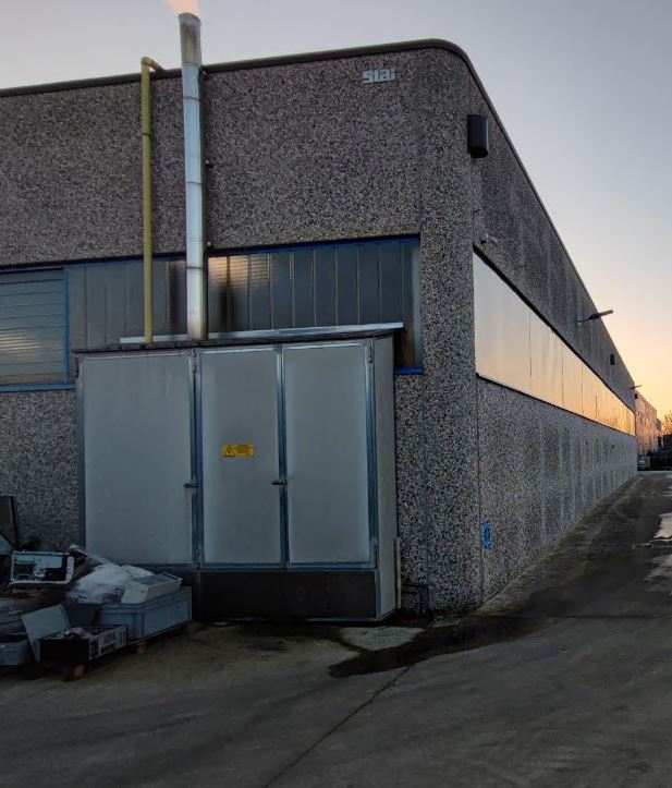

In una azienda in cui sto studiando gli adeguamenti antincendio mi trovo una caldaia da esterno protetta da una armadio costituito da pannelli sandwich con poliuretano interposto. L'armadiatura non è fornita dal costruttore, ma realizzata da terzo su indicazioni del proprietario.
I pannelli non sono in classe A1.
Devo adeguare al DM 8/11/2019, secondo me devo farli sostituire in quanto non A1, che dite?
Devo anche far tamponare parzialmente le finestre adiacenti al generatore.

Per me hai ragione.

Concordo. Si configura locale esterno adicente.

Terminus ha scritto: sab gen 20, 2024 09:00 Concordo. Si configura locale esterno adicente.
In realtà non si configura come locale in quanto la persona non può entrarci

Re: Armadio caldaia esterna
Sì, ma se non è un assemblato pre-venduto e certificato dal costruttore, lo diviene per quanto riguarda la caratteristica di reazione al fuoco della parete.

Se la caldaia ha potenza superiore a 35 kW sì.
