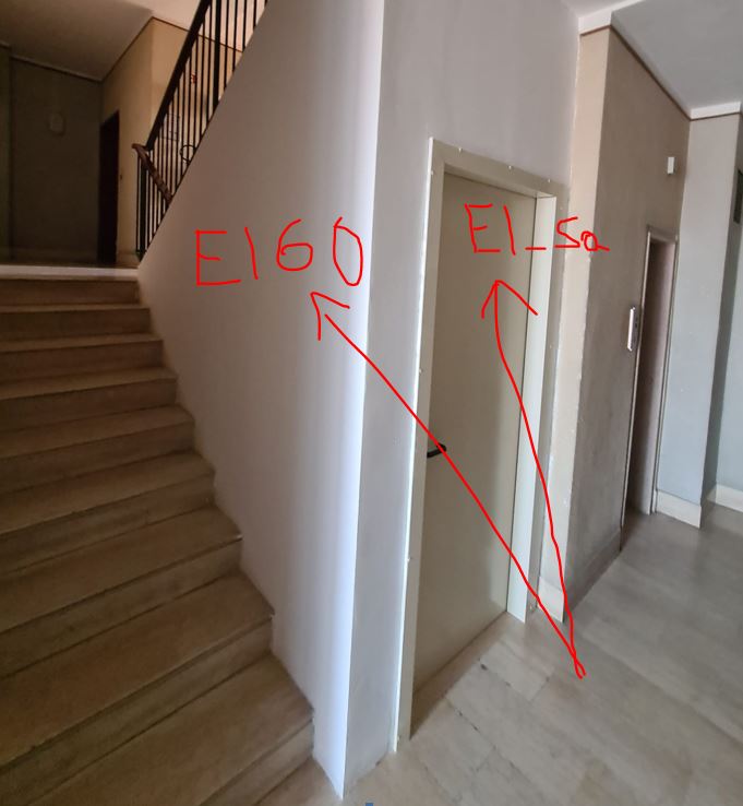

Stfire, non conoscendo la planimetria del vano scala, provo a buttarla lì.
Se le abitazioni sono poste nel piano superiore rispetto agli uffici, una compartimentazione interna proprio sul vano scala non si riuscirebbe a fare? (es. piccola parete di cartongesso ignifugo e relative porte EI60?).

Esatto. L'idea era proprio quella di un filtro scala. Anche ricavato quasi a filo rampa. PIù o meno una cosa simile che feci fare tempo fa su un condominio soggetto. Impedendo qualsiasi passaggio dei fumi tra un piano e l'altro. Esteticamente un abominio, ma ahimè non avevo altre soluzioni
Ovviamente, avresti comunque lo sbarco nell'ingresso al piano terra da adeguare.
Quest'altra opzione sarebbe fattibile? Cioè scorpori proprio l'atrio e il vano scala anche dagli uffici. Non avresti la promiscuità di Rvita fra gli occupanti delle abitazioni e quelli al piano terra, se non fino al raggiungimento dello spazio protetto. Committenza permettendo ovviamente
