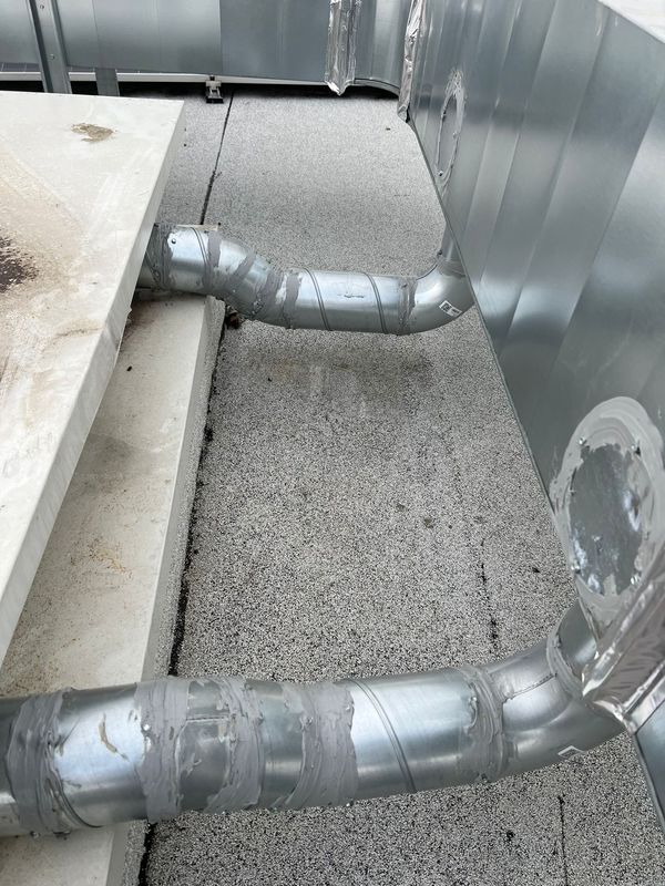

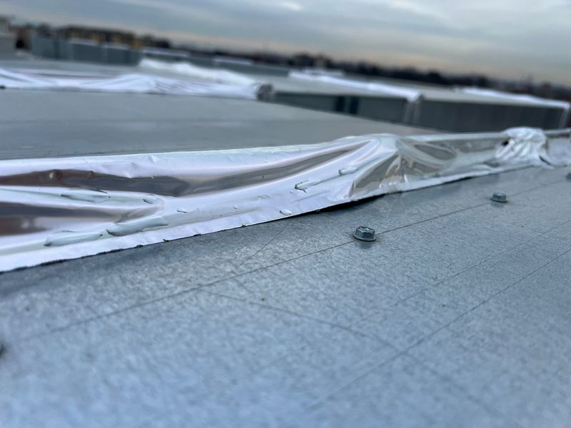

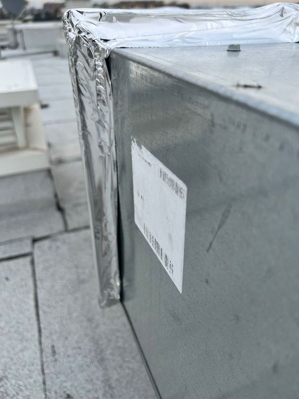

Sto facendo delle valutazioni per porre rimedio ad una installazione difettosa fatta su un canale di estrazione dell'aria su un edificio residenziale. Si tratta di un canale posato all'esterno in copertura che presenta varie infiltrazioni. Il canalista già interpellato ha fatto un lavoro di sigillatura che lascia il tempo che trova e vorrei consigliare qualcosa di meglio e, soprattutto, definitivo.
Avete dei consigli da darmi?

Prova a sentire Index / proclima o similari dovrebbero avere guaine liquide anche per la lamiera.

Secondo me se il tuo problema è la tenuta all'acqua, lo fai rivestire dall'isolamentista con la classica lamiera di alluminio ovvio che dovra' metterci anche l'isolante, oltre a preservarti la lamiera zincata ti evita l'infiltrazione d'acqua.

Non hai recupero? In tal caso quel canale andrebbe coibentato comunque. P.S. sotto quei nastri alluminati inguardabili ha siliconato o messo altri elementi di tenuta o ha delle flange metallo su metallo e basta?

arkanoid ha scritto: mar gen 16, 2024 10:11 Non hai recupero? In tal caso quel canale andrebbe coibentato comunque. P.S. sotto quei nastri alluminati inguardabili ha siliconato o messo altri elementi di tenuta o ha delle flange metallo su metallo e basta?
Ho delle flange con guarnizione, ma non ha siliconato. Negli angoli, dove ci sono le viti di serraggio vedo dei fori. Un disastro.
Non ho recupero, si tratta di una semplice estrazione per bagni ciechi.

SimoneBaldini ha scritto: lun gen 15, 2024 18:59 Secondo me se il tuo problema è la tenuta all'acqua, lo fai rivestire dall'isolamentista con la classica lamiera di alluminio ovvio che dovra' metterci anche l'isolante, oltre a preservarti la lamiera zincata ti evita l'infiltrazione d'acqua.
È quello che pensavo di far fare anche se dovrei comunque far sigillare le giunzioni dei fasci di alluminio.
