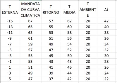

Al 1° piano, che è utilizzato costantemente e dispone di serramenti in legno a doppio vetro anni 90 e quindi non della qualità attuale, riesco a lavorare con la curva climatica nell'immagine sotto.
Come temperature di ritorno, verificate sul display della caldaia, più o meno ci siamo.
Sto calcolando e scegliendo i radiatori per ogni vano, sulla base di 39/40 W/m3, un po’ meno a sud, un po’ più a nord e nei bagni, ecc.
Vorrei mettere dei radiatori grandi per quanto possibile per poter funzionare a temperatura più bassa possibile (per intanto a questo piano rinnovato ed in vista di una futura ristrutturazione dell'altro piano).
L’aiuto che chiedo è che, supponendo questa curva climatica, non so quale Δt utilizzare per effettuare il calcolo delle potenze in W dei radiatori.
Ho constatato tramite un mio file excel che dimensionalmente riuscirei al massimo ad installare radiatori calcolati con Δt 36.
Non posso scendere oltre, ma per contro mi viene il dubbio di poter utilizzare un Δt anche un po’ più elevato, vista la presenza della sonda climatica.

Tu utilizzi 40 a prescindere dal tipo di curva climatica?
Re: Quale Δt utilizzare per il calcolo della potenza dei radiatori
lascia stare la curva climatica..... quella viene dopo
calcolo potenza invernale (dispersioni per trasmissione + ventilazione) massima alle condizioni di picco (ipotizzo per te, temperatura -5°C).
Dimensioni il radiatore come ti pare.. in modo che la resa soddisfi quanto sopra.
Imposti sulla curva climatica che la temperatura di mandata a -5°C sia uguale a quella di dimensionamento radiatore.
A temperature superiori invierà acqua più bassa.
L'unica fregatura della climatica è soprattutto sulle ripartenze o periodi quanto ci sono temperature più miti rispetto a quelle di progetto.
Poi è chiaro che tu sia legato un po' dalla parte già esistente, ma non cambia il concetto generale
