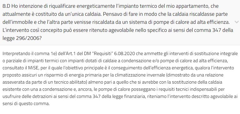

Potresti forse fare riferimento alla FAQ 8D
https://www.efficienzaenergetica.enea.i ... a-347.html
Allegando una relazione asseverata in cui dimostri il risparmio energetico.
Messaggi: 3434
Re: da caldaia e chiller a caldaia e pdc
La faq era un'altra, questa riguarda un altro caso. Quella inerente diceva che si può lasciare la caldaia solo per acs purché non collegabile con semplici manovre al riscaldamento e incentivare la nuova pdc per riscaldamento al posto della caldaia.
