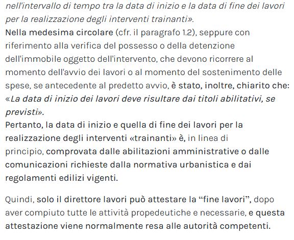

però nella normativa si dice che solo il DL può attestare la fine lavori e non le fatture, guarda qua un articolo di Ediltecnico:
- WhatsApp Image 2024-01-05 at 09.28.21.jpeg (73.82 KiB) Visto 3791 volte

Certo! Al DL spetta non solo il compito di attestare la fine dei lavori, ma anche verificarne la regolare esecuzione (al netto dell'eventuale collaudo) e portare avanti la contabilità di cantiere e suddividere gli importi tra le varie voci di spesa.
Però il superbonus non si ferma al contesto del cantiere ma riguarda anche aspetti normativi, fiscali, ecc che possono uscire dalle competenze del DL. Quindi spetta all'asseveratore (che può essere anche lo stesso DL) e al commercialista mettere insieme i pezzi, acquisendo la documentazione da progettisti, committenti, dl, imprese.
Aggiungi, poi, che in caso di cessione crediti, chi accetta il credito può imporre condizioni aggiuntive, non previste dalla normativa. Esempio, i vari istittuti di credito stanno mandando email dettagliate con la documentazione aggiuntiva da prepare per poter cedere il credito dei SAL di questo fine 2023. Quindi PEC, foto, dichiarazioni, ecc. non previste dalla normativa ma richieste dalle banche.
Prima ti ho indicato ciò che dice la normativa per quanto riguarda le spese trainati. Se pensi di dover avere a che fare con le banche, ti suggerisco - come fatto già da altri - di inserire una spesa "trainante" nell'ultima fattura. Potrebbe anche essere la parcella dei professionisti, esempio.
