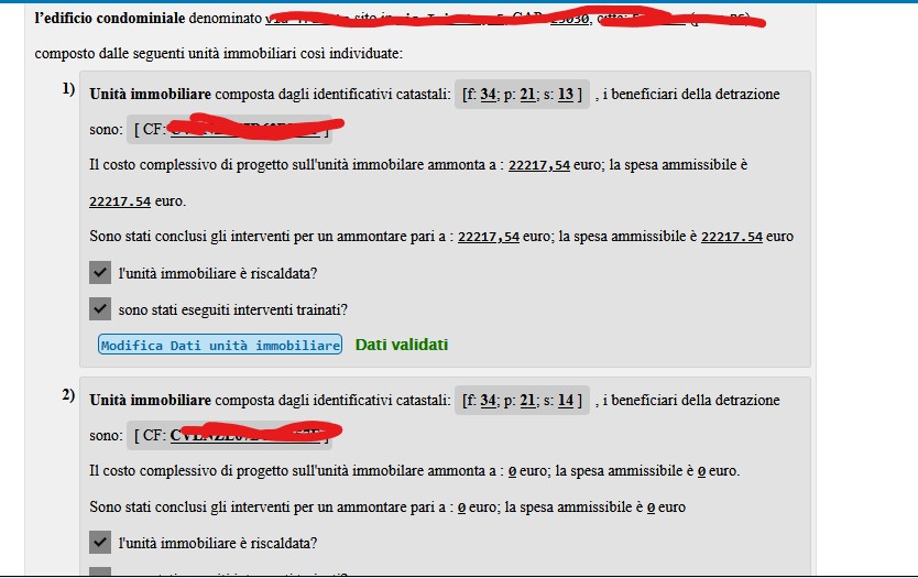

Sto facendo un'Asseverazione Enea di 2 appartamenti e 1 subalterno, per le unità immobiliare ho inserito il beneficiario e solo per un subalterno poichè ho fatto un intervento di sostituzione di serramenti e l'ho indicato in quella unità immobiliare. Quindi per l'unità immobiliare viene esplicitato il benificiario con relativo codice fiscale.
Non capisco invece per le parti comuni l'Enea non chiede chi è il beneficiario di quella spesa, si riporta solo il totale della spesa?
Unità immobiliare.jpg (95.53 KiB) Visto 1357 volte

Per le parti comuni il beneficiario è il condominio, ovvero in mancanza della costituzione il soggetto rappresentante.
La questione è prettamente fiscale: la ripartizione avverrà secondo i criteri millesimali o altra modalità valida (es. superficie catastale).

Ma il beneficiario delle parti comuni esempio pompa di calore centralizzata di due unita' non lo chiede l'Enea lo si vede solo dalle fatture e bonifici?
Messaggi: 5415
Re: Asseverazione Enea beneficiari parti comuni non si indicano?
Il "beneficiario" degli interventi sulle parti comuni è il condominio. Enea chiede solo i dati dei beneficiari dei trainati. Ma sua volta l'elenco di tutti i beneficiari delle singole ui viene poi "riportato" nell'asseverazione nella parte degli interventi comuni, intendendo che gli interventi sulle parti comuni siano ripartiti tra i beneficiari, anche se non è specificato "In che modo", potrebbe essere a millesimi, oppure in caso di condominio minimo potrebbero essere interamente a carico del rappresentante, la quella è una questione prettamente fiscale.
