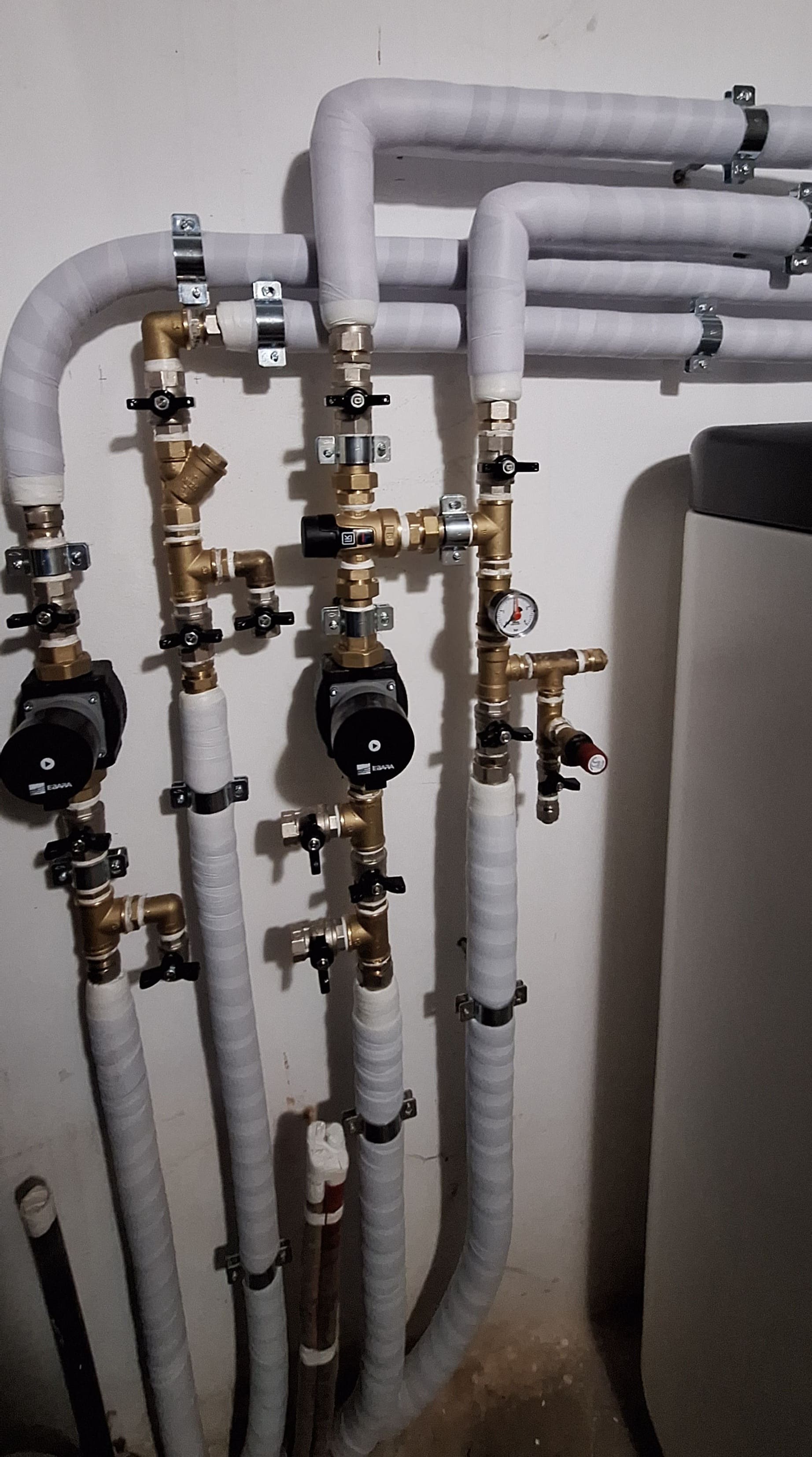

Salve, avrei bisogno di pareri sul collegamento del termoacculo sanicube drainBack daikin da 500 lt, in pratica ho necessità di colleragare un termocamino 28 kw per avere acqua per il riscaldamento a pavimento e aventuale acqua sanitaria, in attesa di montate il sistema solare in estate. Non trovo molto chiaro lo schema dei collegamenti alle varie serpentine e per non sbagliare ho sentito daikin per delucidazioni, ma mi hanno risposto che non fanno assistenza tecnica ma se doveva consigliarmi di collegarmi sui circuiti Z per il ritorno impianto a pavimento, AA per la mandata impianto a pavimento e AB ritorno al termocamino e AC mandata dal termocamino. Il problema che si pone è che l'acqua all' impianto anche con la valvola miscelatrice tutta aperta è di appena 30° . Il circuito termocamino non scambia abbastanza nel accumulo, ho acqua di mandata dal termocamino a 60° che mi torna intorno 50° e acqua troppo bassa nel accumulo. Ho ovviato un po' a questo abbando la sonda della centralina che mi comanda il circolatore ma lo scambio a mio avviso non è sufficiente . Secondo voi è sbagliato il collegamento? Vi allego qualche foto

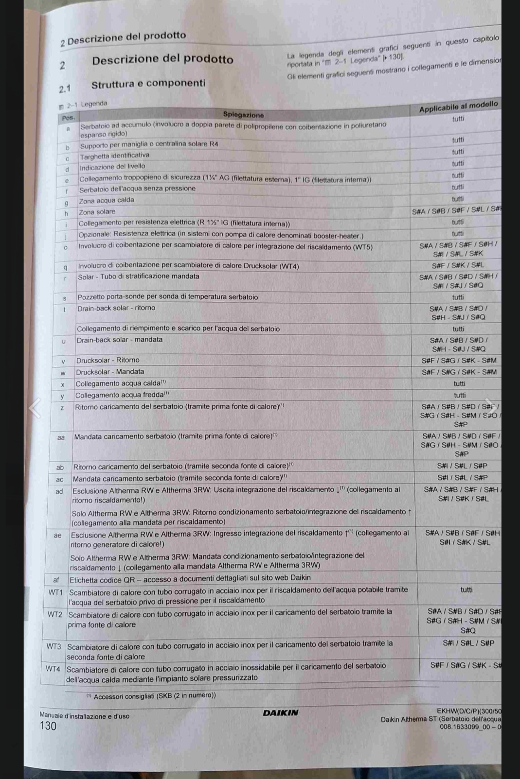

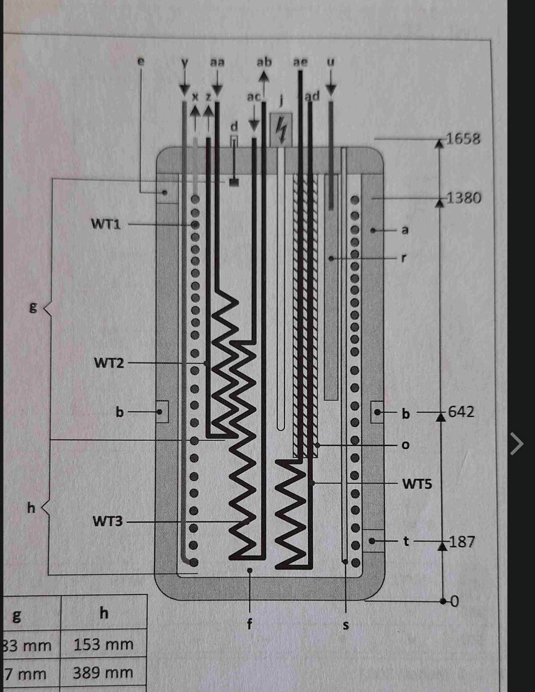

Stavo ricontrollando il disegno tecnico, ho notato che è stampato in modo speculare alla visiome che ho del accumulo poaizionandomi di fronte ad esso. Anche i circuiti sono chiamati diversamente e mi sa che ho fatto confusione nei collegamenti scambiando i circuiti.
Allego foto
LUC88
Messaggi: 10
Iscritto il: mer gen 03, 2024 08:42
Re: Collegamenti Daikin sanicube al termocamino
Messaggio da LUC88 »
Qui non parla di WT3 o WT2 quindi ho invertito e mi trovo nella condizione che supponevo avessi col il camino collegato alto e l'impianto basso giusto? Quindi devo invertire i circuiti :oops:

Le scritte che ho messo io son corrette, i circuiti del accumulo non sono segnati con wt2 wt3 ecc o con le lettere come da scheda, ma a numeri che non posso verificare da nessuna parte! Devo intuirlo dai disegni stampati
Messaggi: 10560
Il wt3 sembrerebbe lo scambiatore più lungo e quindi parrebbero le connessioni 5 e 6, ma va verificato con il produttore.

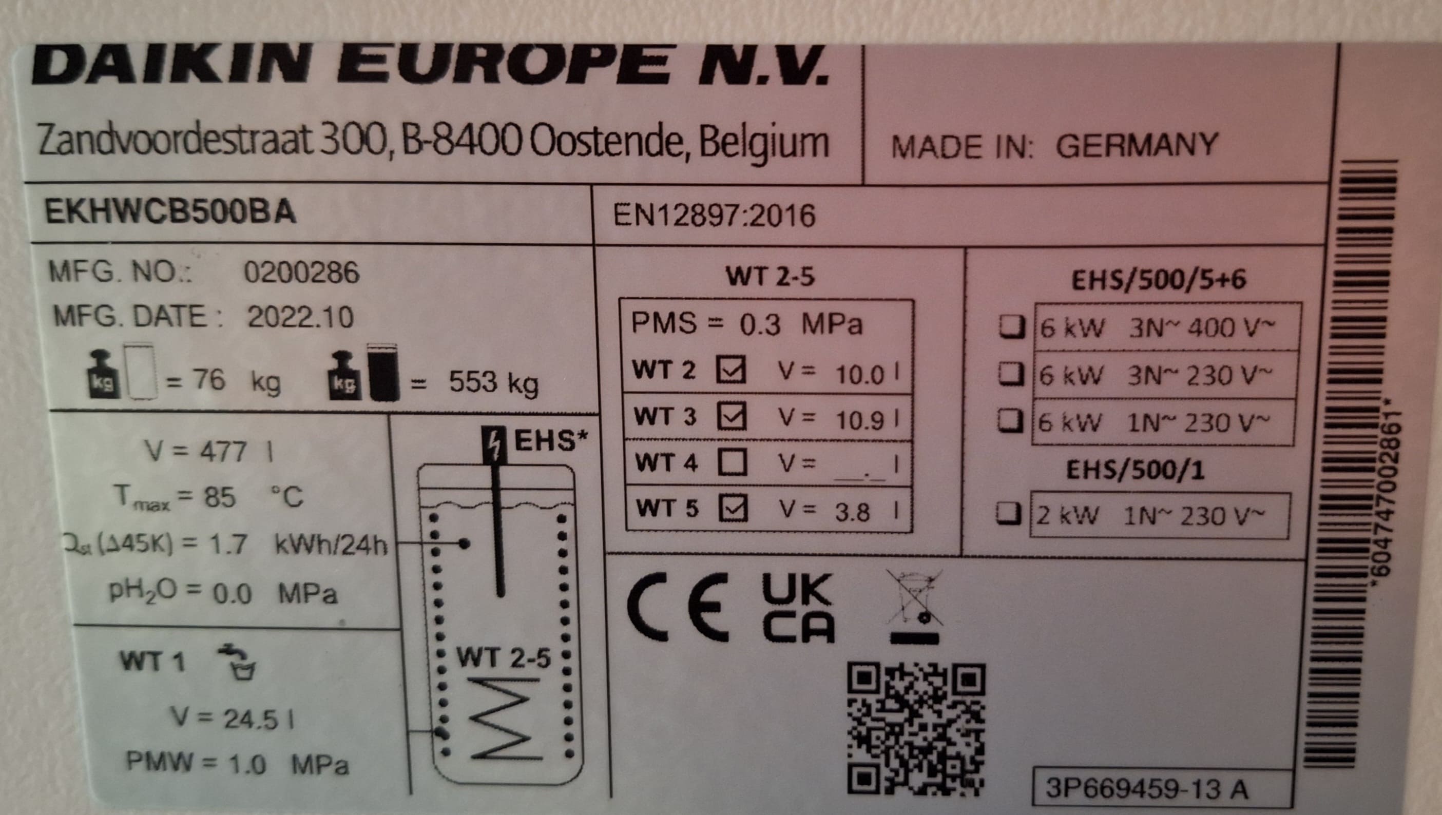

extradry
Messaggi: 455
Messaggio da extradry »
C'è qualcosa che non mi torna.
Dici di dover installare ancora il solare termico, ma il il solare termico in pressione va' installato di solito su WT4.
L'etichetta che hai messo invece indica che tu hai WT5.
Però non dovrebbe cambiare molto anche se in verità tra i due scambiatori c'è una differenza importante di superficie di scambio (1,69 mq WT4 - 0,74 mq WT5).
Per quanto riguarda invece gli attacchi sopra, nella pagina del manuale dove hai fatto la foto dell'accumulo sezionato di fianco a sinistra c'è anche l'immagine dell'accumulo da sopra con gli attacchi con le lettere (z, y, x, aa, bb, ecc.) che vedi anche in sezione.
Lo scambiatore WT3 (attacchi AC-AB), che da quello che ho capito usi come "carico" del puffer dal termocamino dovrebbe aver una superficie di scambio di 2,2 mq.
Lo scambiatore WT2 (attacchi AA-Z), che tu penso usi come scarico verso l'impianto a pavimento, dovrebbe avere una superficie di scambio di 1,95 mq.
Io fossi in te invertirei la cosa.
Caricherei il puffer da WT2 e scaricherei da WT3.
Edit: mi sono accorto adesso che dalla foto che hai messo del sopra, secondo me, hai fatto i collegamenti corretti.
Edit 2: perdona ma non ho capito bene il senso di mettere il filtro a y in quella posizione.
Edit 3: secondo me sei stato scarso (ma tanto scarso) con la prevalenza del circolatore.
