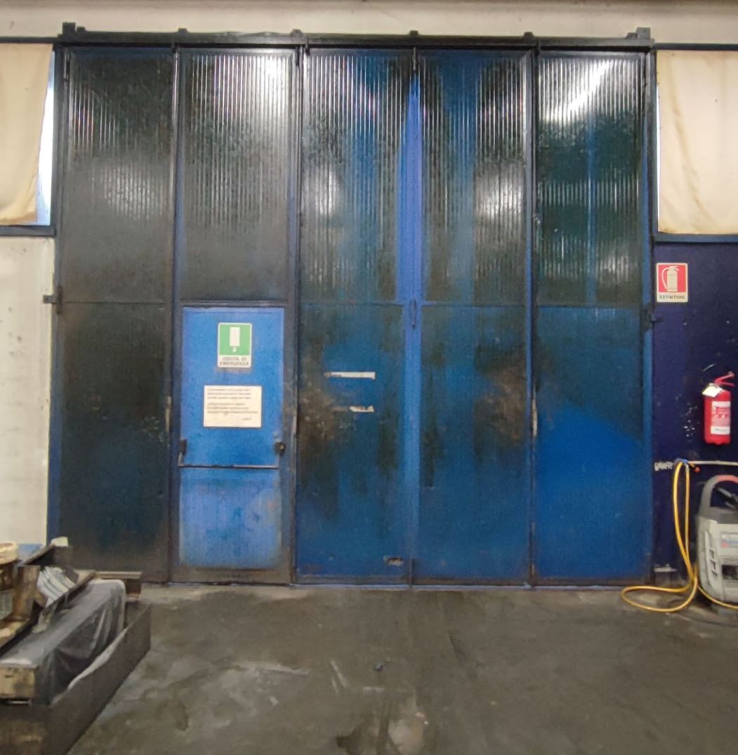

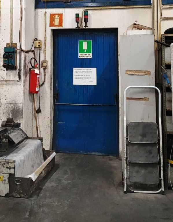

Ne sto parlando anche in un altro thread recente. Sto lavorando su una officina meccanica con lavorazioni a freddo >25 addetti. Attività esistente con CPI risalente al 1996, rinnovato sino al 2011 e poi più aggiornata. Ora a distanza di 13 anni non posso più fare riferimento al vecchio parere in quanto datato e molto scarno. Ho parlato con un funzionario e vuole una nuova pratica con CoPi.
Ho delle porte di emergenza verso l'esterno non certificate e in alcuni casi sono realizzate all'interno di portoni carrai e hanno barra di rinforzo sottostante alta 75mm. Secondo voi sono obbligato a farle sostituire?

Di per se il telaio inferiore è sempre un rischio, comunque accettabile considerando che si tratta di ambienti lavorativi con persone informate e formate e che conoscono bene gli ambienti; aumenta l'illuminazione anche di emergenza, metti una fascia rifrangente sulla barra e puoi andare.
Il discorso delle porte credo sia un attimino più complesso, in quanto oggi le porte US devono essere marcate CE con specifico sistema di qualificazione, cosa che certamente quelle porte non hanno (i maniglioni invece devono necessariamente essere CE).
Se passa il concetto che si tratta di un'attività esistente che viene riautorizzata, potresti ammettere i vecchi prodotti da costruzione già installati.

Io farei montare maniglioni CE con relativa documentazione + manutenzione straordinaria per funzionamento U.S.

È proprio quello che voglio provare a fare. Propongo solo la sostituzione dei maniglioni con nuovi dotati di certificazione CE.

anche io in questi casi mi limito a chiedere l'installazione di maniglione marcato CE
poi la revisione del sistema di apertura della porta va da sè

Ho presentato la richiesta di valutazione progetto nella quale ho sostenuto la tua tesi, ossia persone informate e formate, illuminazione di emergenza da 100lx a terra e segnalazione con nastro catarifrangente a bande gialle e nere.
Nel parere favorevole mi hanno messo la prescrizione di fare delle soglie inclinate di raccordo con pedana rimovibile quando si vuole usare il portone. Speravo di sfangarla e invece...

Bah, ogni funzionario fa un pò come gli pare su questi aspetti.
COn molta probabilità quelle pedane saranno messe lì per farti fare qualche foto ed in fase di sopralluogo, poi verranno messe da una parte e mai più impiegate.....

Si potrebbe anche discutere sulla categorizzazione B delle officine meccaniche.
Ma qui è una questione di ragionevolezza: siamo in un ambiente di lavoro con affollamento scarso, se c'è una evacuazione non avremo mai la folla che si accalca all'uscita e se uno inciampa e cade gli altri lo calpestano. Questo è l'unico motivo che potrebbe giustificare l'uso di una rampa.
