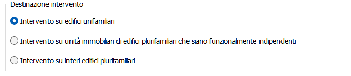

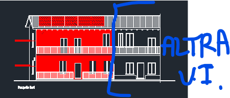

Secondo voi l'intervento su una casa di corte funzionalmente indipendente ma adiacente ad altra u.i. come si configura ?
- interv. su unifamiliare
- interv. su unità immob. su edif. plurifamiliari funzionalm. indipendenti

Una valutazione che è un po' difficile a distanza. Se hai dei dubbi, secondo me rifatti al titolo edilizio originario (quello con il quale è sorta la costruzione). Se questo contempla anche le unità adiacenti (come credo) allora la imposterei come funzionalmente indipendente, in caso contrario potresti pure optare per unifamiliare.
Ovviamente ti ho dato solo il mio parere.

Grazie, nel delirio assoluto di questi gg., che tutti vogliono tutto per chiudere il 110, metto funzionalm. indipend. e morta li :wink:
Messaggi: 5452
Re: Unifamiliare o funzionalm. indipend. ?
Ai fini enea secondo me non cambia nulla.
Cmq anch'io metterei funzionalmente indipendente

Confermo. Una unifamiliare prevedrebbe l'assoluta indipendenza, ovvero edificio isolato.
