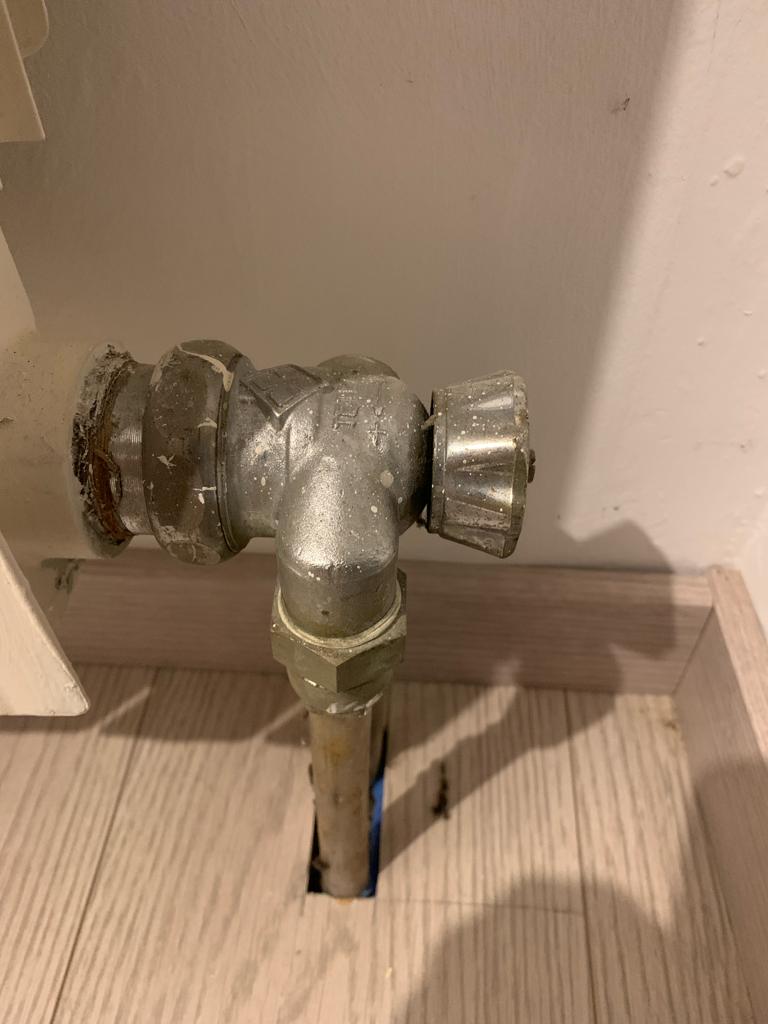

Buon pomeriggio, avrei bisogno di sapere dove posso trovare queste valvole.
Oppure se si puo modificare l'attacco della valvola con valvole standard attuali.
Claudio

Ha due tubi in verticale?
Tipo così?

Si

Le trovi ovunque. E' una valvola monotubo. Quella della mia foto è una IVAR
https://www.ivar-group.com/it/Italy/pro ... 03-R-39165
Fai due misure dei tubi e degli attacchi e recati da un rivenditore di materiale termosanitario.

Però l'attacco del calorifero è a novanta gradi rispetto all'attaco dei tubi.
Chiederai al banconista del rivenditore di dartela ad angolo. E lui guarderà i cataloghi e ti darà il modello corretto.
Come questa FAR
