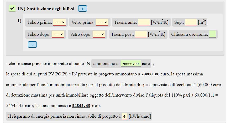

Nell'impostare una pratica di superbonus 90% noto che nella compilazione del campo serramenti trainati non è stato aggiornato il calcolo della detrazione massima che è sempre riferita al 110% e non al 90%.
Sbaglio qualcosa?

Non sbagli, dovrebbe essere spesa ammessa 66.000.
Le altre spese che massimali riportano?

A me risulta che i 27.272,72 ed i 54.545,45 erano frutto del fatto che i trainati, riferendosi agli interventi dell'Ecobonus, indicavano una massimale di detrazione e non di spesa, da cui la divisione per 1,1 ed il ricalcolo del massimale di spesa.
Di conseguenza dovrebbe adeguarsi alla nuova aliquota 90% del 2023.
Qualcuno sa qualcosa in più o ha notato spunte da inserire?

Confermo che c'è questa criticità che in ogni caso, potrebbe anche risultare "conservativa" se prendessimo il valore di spesa massima "originaria" di 54.545€ ed applicassimo la detrazione, questa sarebbe pari a 49.091€ (anzichè 60.000).
Re: Pratica ENEA superbonus 90% calcolo detrazione massima
La criticità è dovuta semplicemente al fatto che quei massimali sono parte di testo e non una "variabile" che cambia in base ai dati inseriti dall'asserveratore, a differenza esempio del 54545.45 finale che, invece, riceve l'input delle spese di progetto.
Quindi ci dovrà essere l'omino ENEA che manualmente dovrà riscrivere l'intera frase, o comunque cambiare in toto la schermata dell'asseverazione.

Secondo me basta inserire una nota alla fine in cui si descrivono i massimali corretti e il fatto che il portale non sia mai stato aggiornato da ENEA.

Faccio un interpello al consulente del mio ordine ed a stretto giro vi faccio sapere il parere. Anche se francamente non me la sentirei di "contraddire" quanto indicato nella parte testuale con una nota...mettiamo sia errata la nostra interpretazione poi che facciamo?

Intanto inserite l'importo giusto delle opere, l'incentivabile lo calcola il portale oppure va inserito necessariamente al massimo di quello consentito dal portale. Certo che se c'è una fattura con sconto è un problema farla, se poi appunto l'interpretazione è sbagliata sarebbe nulla.

Buongiorno, ho anche io stesso problema. Ho provato a contattare il numero verde 800909696 senza alcun esito. Secondo me il portale dovrebbe modificarsi in funzione della data di inizio lavori. Qualcuno ha risolto? Sapete se c'è una mail dove segnalare il caso?

«si ritiene che quanto indicato nel cd. Decreto Aiuti "all’articolo 119 del decreto-legge 19 maggio 2020, n. 34, convertito, con modificazioni, dalla legge 17 luglio 2020, n. 77, sono apportate le seguenti modificazioni: a) al comma 8 -bis : 1) al primo periodo, le parole «31 dicembre 2023» sono sostituite dalle seguenti: «31 dicembre 2022, del 90 per cento per quelle sostenute nell’anno 2023»;"
incida esclusivamente sull'entità della detrazione, non sul massimale detraibile che resta pari a quanto indicato sul portale.
Pertanto, è corretta l'indicazione della detrazione massima riportata nell'asseverazione».

Chi ha fornito questa risposta? Perché secondo me non ci azzecca proprio. Il massimale della detrazione è stabilito dalla L296/06, ossia 60.000€. Se la percentuale di detrazione è 90%, va da sé che la spesa massima ammissibile sia 66.666,66€. Quindi a mio modo di vedere quanto scritto nel portale è sbagliato.

Quindi secondo loro la spesa massima sarebbe 54545,45 / 0,9 = 60.606,06?

Mi aspettavo un mero errore di compilazione del sito, ma la giustificazione è molto strana.
Potrei capire i massimali sui trainanti, perché indicati nel dl 34/2020, ma i trainati si rifanno alla normativa ordinaria.

E' un errore, non possono sostenere quanto scritto in risposta. Riprovo a scrivere mail a ENEA, chissà con quali risultati...

Non è cambiato nulla.
L'assurdo è che scrivono che la detrazione per infissi è 60.000 e spesa massima 54545, che al 90% fa invece 49.000 circa di detrazione.
