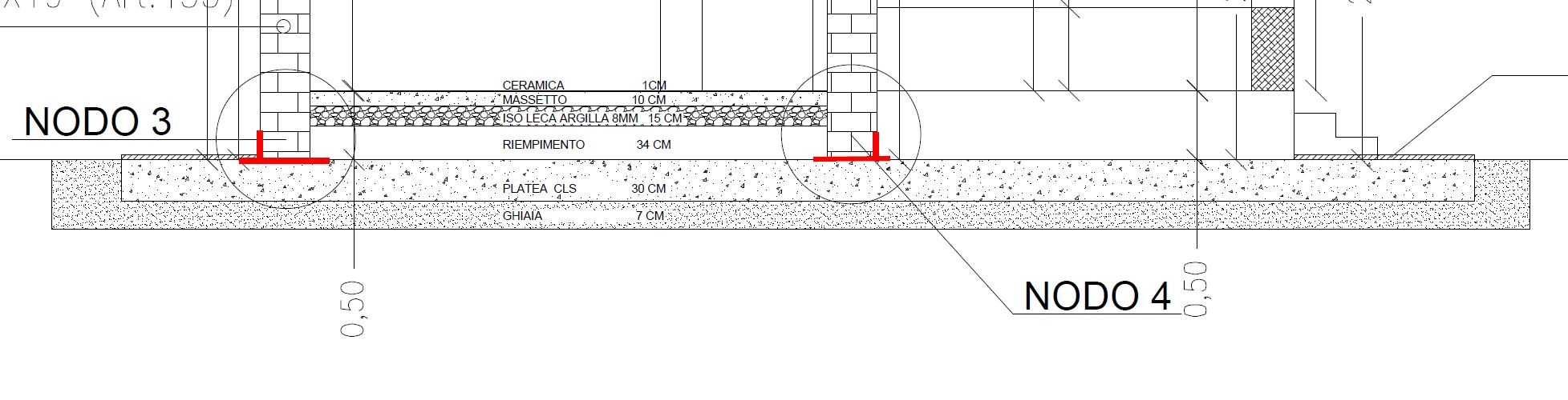

Il caso specifico in zona C di nuova costruzione prevede una casetta del mulino bianco Con tagliamuro sotto muri elevazione perimetrali (ma senza isolamento guaina interna perimetrale nei primi 3 strati h 35 da platea) rialzata di 50cm ( stessa quota pavimento da platea e terreno esterno) dal terreno e posata su platea in CLS (che sborda 1m intorno all'edificio) posata su letto di ghiaia, ambiente in agro/campagna ( terreno uliveto, ho considerato equivalente di argilloso per avere il parametro piu gravoso).
In rosso è indicato il solo tagliamuro attuale/risvolto con membrana bituminosa -20°
STRATIGRAFIA PT
STRATIGRAFIA PT
precisazione, non posso variare gli strati da 1 a 3 ( ovvero sottofondo ghiaia, platea e riempimento debolmente legato in quanto in opera e non per mie disposizioni sullo strato 3 che invece di "vespaio" è stato messo altro... ).
Negli gli strati successivi posso fare come preferisco in quei 18cm circa

Quesito 2: ho provato a risolvere con il DM, ovvero adeguando la stratigrafia in vari modi, ho provato a mettere membrane/barriere/freni a vapore in vari strati, singoli, doppi sopra e sotto, solo 1 unico caso mi ha dato verificato ( ma penso sia poco realizzabile nella pratica e non so se sia usato), mettendo membrana sia tra sottofondo e isolante (tra massetto rimepimento e isolante, isolo dagli strati sottostanti), che sotto pavimento (isolo il passaggio tra ambiente e strati sottostanti).
Domanda 2: dato che non ho un sottofondo "adeguatamente traspirante" il dubbio che io mi pongo maggiormente è che il vapore mi condensi e mi vada poi lateralmente anche alla muratura perimetrale ( dato che non mi hanno fatto risvolti interni ma solo tagliamuro alla base ed esterno ).
da qui ho sentito le teorie o racconti pratici più contrastanti, dal non mettere nulla cosi traspira al se non lo metti condensa e sale sul muro...
è opportuno effetivamente inserire 1-2 membrane e di che eventuale SD /mu Fattore di resistenza al vapore/posizione strato?
Onde evitare eventuale umidità interstiziale ( e di conseguenza laterale ) sono aperto a eventuali suggerimenti considerando che non posso modificare gli strati 1-3 ( e forse anche il 4 che è riempimento impianti ma cambia poco).
