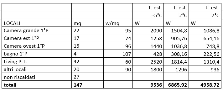

ho rispolverato le mie vecchie conoscenze "basilari" di termotecnica ( ero progettista elettrico ) e vi espongo l’impianto che vorrei realizzare presso la mia abitazione esistente chiedendovi se stò commettendo qualche errore.
L’abitazione è una villetta in Zona climatica E - 2702GG – anno costruzione 1996
Nel seguito riporto il calcolo delle dispersioni dei locali a 3 differenti T.esterne con "EN 12831 attenuata" cioè: - ricambi max 0.5 vol/h - coefficienti di esposizione pari a 1 - temperatura ovunque pari a 20 °C Vorrei installare una Pompa di calore Mitsubishi Zubadan PUZ-SWM120 R32 con modulo idronico.

Vado in diretta sui termosifoni e Fan Coil.
Il ritorno del circuito di riscaldamento entra nella parte bassa nel Puffer da 650 Litri esistente e poi rientra nel modulo idronico.
Nel Living al Piano terra ci sono 3 grossi termosifoni che con dT 20 emettono 1870W. Nelle camere installerò Fan Coil che mi garantiscano i Watt delle dispersioni alla T. di progetto sempre con dT20.
Ho tralasciato la potenza necessaria per ACS ( 3/4 persone ) ma dovrei avere abbastanza margine.
ACS viene prelevata dal Puffer di cui sopra – è 1 Tank in tank riscaldato dalla PDC nella parte alta e dal pannelli Solari termici nella parte inferiore
Cortesemente Vi chiedo:
Stò commettendo qualche errore ?
Avrò problemi di pendolamento?
La macchina è sovradimensionata?

Re: Installazione PDC in abitazione esistente
Ad occhio sì, in quanto le dispersioni sono solo in parte proporzionali alla differenza di temperatura tra interno ed esterno. Nei tuoi calcoli sono invece direttamente proporzionaliSto commettendo qualche errore ?
No, se la regolazione è ben impostata (e impostabile, ovviamente)Avrò problemi di pendolamento?
Per me, noLa macchina è sovradimensionata?
Grazie,
si confermo che i calcoli alle temperature di 2 e 7°C le ho fatte tenendo conto solo della dT tra i 20 interni ed esterno.
Volevo confrontare la potenza richiesta alle condizioni che mediamente saranno riscontrabili e la minima potenza generata dall PDC. Questo per evidenziare eventuali pendolamenti
