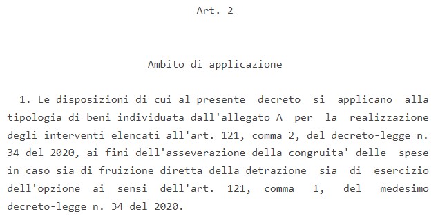

Utile confronto.
Io aggiungerei che al punto 1) per le verifiche di congruità occorre riferirsi anche all'Allegato A.
A meno che non mi sono perso qualcosa con gli ultimi decreti e conversioni varie.
- Screenshot 2023-11-17 111522.jpg (46.03 KiB) Visto 2525 volte
