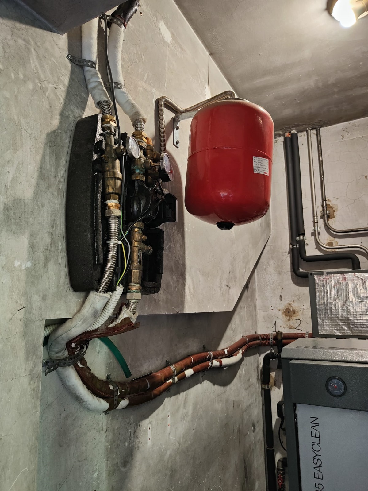

Ciao a tutti,
vivo in una casa di campagna costruita 30 anni fa (infissi di legno e tante finestre, “coibentata” solo con la lana di roccia).
Sono due piani da scaldare per un totale di circa 290/300mq con soffitto a 3metri ------ Viterbo – zona climatica D
L’impianto attuale è composto da
- Caldaia a pellet red compact 35kw + puffer da 800lt
- 3 pannelli di solare termico
- 10kwp fotovoltaico con inverter 6kw mono
- Termosifoni in ghisa per un tot di 150 elementi (80cm nelle camere – 60cm nei bagni – un paio da 30cm)
Si può implementare una pompa di calore al posto della caldaia a pellet che lavori col solare termico o bisogna cambiare sistema?
Immagine WhatsApp 2023-10-24 ore 09.44.12_9689112b.jpg (358.86 KiB) Visto 839 volte
Immagine WhatsApp 2023-10-24 ore 09.44.12_309f55e1.jpg (425.01 KiB) Visto 839 volte
Immagine WhatsApp 2023-10-24 ore 09.43.39_ad11bbb9.jpg (223.53 KiB) Visto 839 volte
Immagine WhatsApp 2023-10-24 ore 09.43.39_67e531b6.jpg (413.06 KiB) Visto 839 volte

Certo che si può

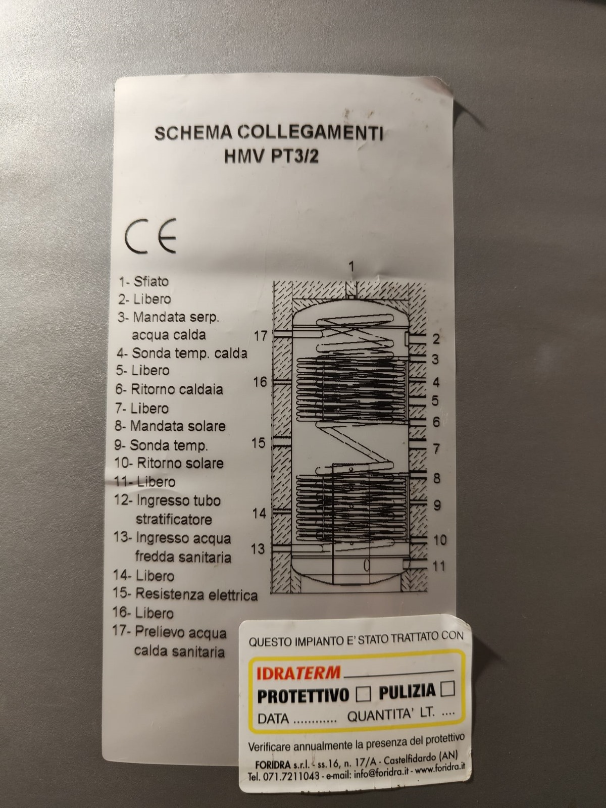

Grazie del tuo intervento 8)
c'è il rischio che la serpentina del puffer sia troppo piccola e adatta solo con generatori ad alta temp?
Messaggi: 10621
Re: Integrazione PDC su puffer solare termico
palanzana ha scritto: lun nov 20, 2023 16:24 c'è il rischio che la serpentina del puffer sia troppo piccola e adatta solo con generatori ad alta temp?
Sì.
