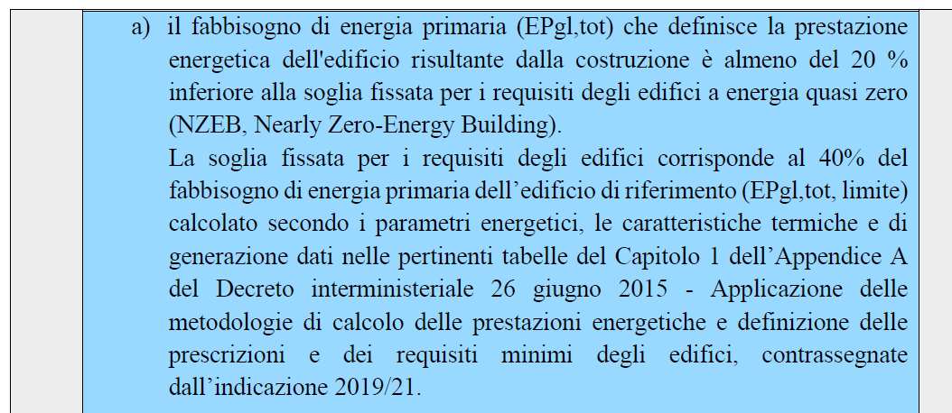

Re: Aiuto per DNSH e EPgl,tot,lim
dov'è che trovi scritto così? nella linea guida è scritto diverso, la parte "non rinnovabile" non c'è, vedi lo screenshot:r.marcazzan ha scritto: mer nov 30, 2022 12:54 Aggiornamento guida ottobre '22, cito:
Asseverazione di soggetto abilitato attestante che l’indice di prestazione
energetica globale non rinnovabile (EPgl,tot) dell’edificio è almeno del 20
% inferiore alla soglia fissata per i requisiti degli edifici a energia quasi zero
(NZEB, Nearly Zero-Energy Building).
- epgltot.jpg (75.87 KiB) Visto 10502 volte

Gentile @Ronin la Fondazione ifel (che collabora direttamente con gli enti, cito;
"Supporto all’applicazione del principio DNSH nei Comuni: il Vademecum IFEL" https://www.fondazioneifel.it/ifelinfor ... mecum-ifel
Devo ancora leggerla per bene, ma riguardo nuove costruz scrivono a pag.20/54:
Riguardo la frase che è presente in guida di quel 40% a cui non riuscivo a dare un senso, nulla scrivono...
Passando agli interventi su edifici esistenti, leggendo tra un po' facevo una sincope... Non capisco perchè scrivono che se sono in ristruttrazione di 1° livello devo ottenere un NZEB. Voglio prima 1. capire meglio, 2. riprendermi e poi 3.argomentare.
quindi questa fondazione sembra avere una certa ufficialità, ha fatto uscire una guida (effettivamente in questo caso una guida alla guida serviva!)Grazie ad una convenzione stipulata tra IFEL, il Dipartimento delle Finanze del
Ministero dell’Economia e delle Finanze, la Ragioneria Generale dello Stato e la Direzione
Centrale per la Finanza Locale del Ministero dell’Interno, la Fondazione IFEL - ha
realizzato il progetto EASY - Supporto agli investimenti comunali -
Quindi riguardo il famoso dubbio (EPg tot o EPg nren?!) loro intendono (e per fortuna!) l'energia primaria globale non rinnovabile. quindi in edilclima esporto l'edificio di riferimento -> devo fare meglio del 20% di quell'EPnren. Requisito assolutamente fattibile direi se tanto devo rispettare il Dlgs199/2021INTEGRAZIONE DEL VINCOLO DNSH NEL PROGETTO
Per assicurare questa prestazione, il progettista deve:
- progettare l’edificio in modo che sia garantita una prestazione energetica più efficiente
rispetto ai requisiti NZEB (edificio a energia quasi zero), previsti per le nuove
costruzioni dal DM 26 giugno 2015. Ciò significa che la domanda di energia
primaria globale non rinnovabile deve essere inferiore del 20%, rispetto a quella
risultante dal calcolo ai sensi del DM 26 giugno 2015 (edificio di riferimento);
Criterio "2.4.2 - Prestazione energetica" del DM "CAM" 2022: "Oltre agli edifici di nuova costruzione anche gli edifici oggetto di ristrutturazioni importanti di primo livello devono essere edifici ad energia quasi zero."r.marcazzan ha scritto: mar gen 17, 2023 16:40 Passando agli interventi su edifici esistenti, leggendo tra un po' facevo una sincope... Non capisco perchè scrivono che se sono in ristruttrazione di 1° livello devo ottenere un NZEB. Voglio prima 1. capire meglio, 2. riprendermi e poi 3.argomentare.
