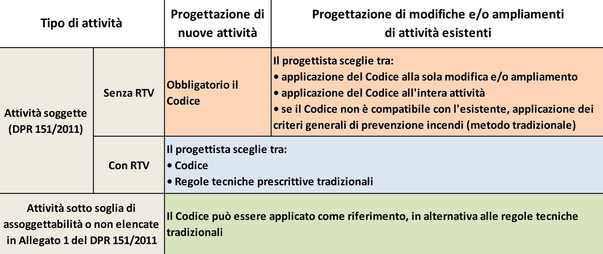

Dici questo perchè la tabella sottostante ormai è stata superata, giusto? E quindi l'ultima riga non è più applicabile? Il mio dubbio nasce dal fatto, se non mi sono perso qualche cosa, che il DM 03/09/2021 non parla proprio di attività sottosoglia, quindi non trovo dove è scritto che l'applicazione del codice non sarebbe legale in questo caso. Voglio dire, se il DM 03/09/2021 non parla di sottosoglia, allora non ha abrogato l'ultima riga di questa tabella...

In realtà il comma 1 art.3 del DM 3/9/2021 recita: "Le regole tecniche di prevenzione incendi stabiliscono i criteri di progettazione, realizzazione ed esercizio della sicurezza antincendio per i luoghi di lavoro per i quali risultano applicabili".
Poi al comma 3 dice che i luoghi di lavoro non ricadenti nei commi 1 e 2 (basso rischio) devono essere progettati con il codice.
Nel tuo caso sembra ricadere nel comma 1, quindi regola tecnica.
