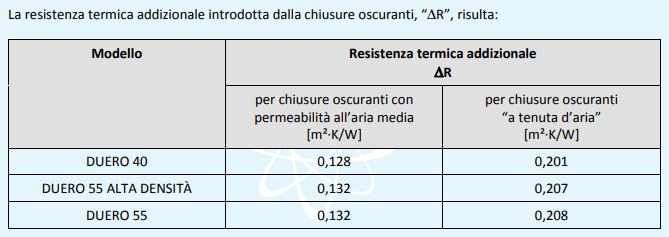

Mi trovo a dover calcolare il risparmio energetico per la sostituzione di chiusure oscuranti da tapparelle in PVC a tapparelle in alluminio coibentato.
Di seguito vi posto i valori certificati dallo stesso Istituto di una tapparella in PVC senza coibentazione e una tapparella in alluminio coibentato, oggetto del calcolo.
Resistenza termica tapparella PVC.JPG (43.63 KiB) Visto 4975 volte
Resistenza termica tapparella alluminio coibentato.JPG (36.84 KiB) Visto 4975 volte
A parità di condizioni (es. permeabilità all'aria media) come può essere maggiore il valore di resistenza termica supplementare della tapparella in PVC senza coibentazione (0,16) rispetto al valore della tapparella coibentata (0,13)?

Se la lamella è di alluminio cavo, la coibentazione non fa nulla.
Però, se non sbaglio, la Duero è di pvc all'interno (ma non conosco tutti i modelli)
Per altro, la tabella ENEA standard una piccola differenza a favore dell'alluminio coibentato la riconosce. (0,17 invece che 0,16)

per rispondere alla domanda: si può.
Tanto che come da citata tabella ENEA (materiali generici) la differenza tra PVC ed AL coibentato è veramente poco.
Da quando mi sono posto il problema tempo fa, per la verifica del DeltaR Oscuranti , scrivo nei capitolati i valori a chiare lettere per non avere sorprese dopo.

Considerando i valori come da primo post e dato che la detrazione è consentita solo se il valore di resistenza termica supplementare è maggiore rispetto all'esistente, non è agevolabile l'intervento.
Mi sembra assurdo che una classica tapparella in PVC vuota abbia valori maggiori rispetto ad una tapparella coibentata.
A meno che non si dichiari che la permeabilità all'aria prima "media" ora è "bassa" o "a tenuta".

E' una O schiacciata di alluminio con dentro alcuni mm di schiuma, in alcuni casi con un rivestimento plastico verso l'interno. Che sia "isolante" con una struttura di quel tipo vorrei vederlo. Soprattutto quelle senza rivestimento in plastica interno...

SI, si.. hai ragione. Puoi riempire quanto vuoi l'anima di alluminio, ma se c'è continuità dentro/fuori, ti puoi risparmiare la schiuma.
(Che in effetti si mette più per evitare schiacciamenti nel trasporto e smorzare i rumori del metallo)
