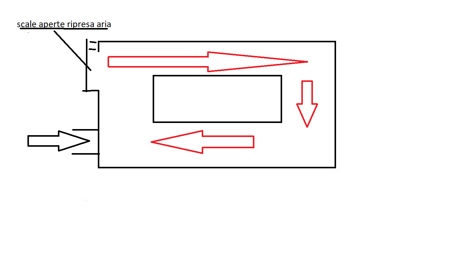

Re: - Carenza Sup. di apertura smaltimento fumo/calore autorimessa -
Grazie a tutti delle risposte.
L'dea sarebbe quella di prevedere dei jet fan all'interno del corsello. Tali jet fan spingerebbero il fumo verso il varco di accesso inteso come
rampa di accesso dell'autorimessa.
La geometria sarebbe abbastanza semplice ( allego schizzo in rosso percorso aria estrazione con ripresa da varco scale esterne e direzione varco di entrata)
Si tratta di una forma quadrata in cui sui 4 lati esterni e sulla parte centrale sono presenti dei box auto privati..
Non è richiesto lo strato libero dai fumi in quanto mi trovo in livello di prestazione II.
