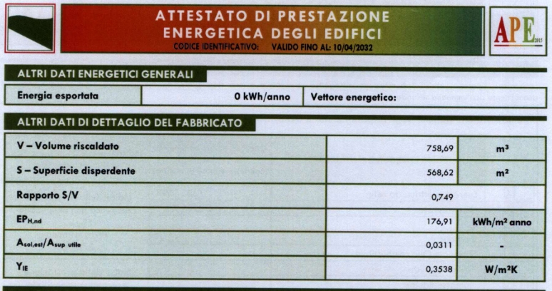

Ciao a tutti, sicuramente in questo gruppo c'è qualcuno più esperto di me in fatto di ape e legge 10. Stavo analizzando un attestato in cui era calcolata una trasmittanza di 0, 35 W/m2K è una superficie disperdente di 568 m2 in fascia climatica E. Considerando che la superficie utile riscaldata è di 197 m2, viene prevista una pompa di calore da 20 kw.
Ora ho sbagliato io a fare i conti o la pompa di calore è sovradimensionata alla follia?

Almeno di 3 volte, se ho fatto i conti giusti.
Messaggi: 12020
Re: Trasmittanza : i conti non tornano
A Giudiceandrea ha scritto: mar ott 03, 2023 13:11
Non so che dati sono, da dove deriva la Umedia (trasmittanza media), dato che nell'APE nazionale non c'è indicata.
Se tu avessi una Umedia dovresti fare
U media * Sup disperdente (non Sup. riscaldata) * (T ambiente - T progetto)
Se i dati sopra sono giusti e pensando a T progetto -5°C viene 5kW
Ma scansiona i dati
Poi dimensionare così una pdc ha poco senso... ma parliamo pure di quanto sopra.
Cmq 20kW per 200m2 possono essere o meno corretti, va a sapere come ha dimensionato, anche male, i terminali. magari ha i radiatori calcolati a 55°C (va a capire) e la pdc che ha scelto fornisce a -5°C circa 8kW a 55°C di mandata e nominalmente, a 7°C esterni, la pdc è 20kW. Fosse così sarebbe una tragedia.
Le dispersioni calcolate si aggirano a quelle sopra 100W/m2 su case non isolate.

Infatti anche a me veniva 5 kw tenendo conto i - 5. La casa ha un intercapedine vuota. A mio avviso c'è un errore sulla trasmittanza anche perché presumo che essendo un valore unico sia una media. Il problema grosso è che oltre ad avere una pdc sovradimensionata, sì soffre pure il freddo perché i radiatori non sono stati adeguato per lavorare sotto i 50 gradi

Senza guardare l'APE, direi che se fai 35 W/m3 ti vengono fuori 20 kW (197 m2 x 3m x 35 W/m3 = 20 kW circa)
A occhio è sovradimensionata, quello era un valore che si usava per calcolare a spanne la potenza delle caldaie in edifici non isolati...
Tuttavia la trasmittanza di 0,35 di che cosa è? Solo dei muri? E pavimenti, tetti, infissi, ecc.. che trasmittanza hanno?
Dal solo APE non si può stabilire se il generatore è stato dimensionato correttamente.

Ma infatti non sono specificate le trasmittanza delle varie tipologie di superfici, mi sembra un bailame senza senso

A Giudiceandrea ha scritto: mar ott 03, 2023 13:11 Stavo analizzando un attestato in cui era calcolata una trasmittanza di 0, 35 W/m2K è una superficie disperdente di 568 m2 in fascia climatica E. Considerando che la superficie utile riscaldata è di 197 m2, viene prevista una pompa di calore da 20 kw.
Metti per favore l'immagine da dove hai preso quel valore di trasmittanza media, non vorrei fosse un'altra trasmittanza che compare nell'APE

Scusate...dove si trova il calcolo della trasmittanza media all'interno delle APE?
Messaggi: 13502
Termotek ha scritto: mar ott 03, 2023 17:06 Scusate...dove si trova il calcolo della trasmittanza media all'interno delle APE?
da nessuna parte ovviamente

Come da nessuna parte? Nel vecchio template degli APE (ancora validi quelli fatti nel 2014) c'è:

Mi pare che nel report XML del CENED (RL) qualche anno fa ci fosse un coefficiente di dispersione medio tipo H'T che moltiplicato per il DT e per la superfie disperdente ti dava la potenza. Ma questo parecchi anni fa, pra non frequento più

Lurensh ha scritto: mar ott 03, 2023 17:18 Come da nessuna parte? Nel vecchio template degli APE (ancora validi quelli fatti nel 2014) c'è:
io ho detto da subito nell'APE nazionale

Aspettiamo che giri l'immagine da dove arriva lo 0.32W/m2
Eccolo

Ma quella è la trasmittanza termica periodica, non la trasmittanza media delle superfici opache...

Senza polemica, hai preso fischi per fiaschi. Quello 0,35 e rotti è la trasmittanza termica periodica e riguarda prettamente lo sfasamento termico delle strutture...
Semmai, parametro interessante è il valore elevato di EpH,nd (indice di prestazione termica utile per il riscaldamento) che ti fa intuire la poca bontà dell'involucro disperdente

E si intuisce anche dall'Yie che la prestazione non sia buona...
Messaggi: 12020
A Giudiceandrea ha scritto: mer ott 04, 2023 15:47
Eccolo
dall'inizio lo immaginavo ed infatti te lo avevo chiesto
Quella Yie che ha le unità di misura della trasmittanza W/m2K, è la trasmittanza termica MA periodica.
E' un parametro che non ti dice niente lato invernale ma ti fornisce una informazione per confrontare diverse componenti opachi nel loro rispondere a sollecitazione cicliche esterne (tipicamente variazione della temperatura supercialedovuta ad irraggiamento).
Inoltre quel valore non considera, ad esempio, i serramenti.
PS: quel valore e come influisce sulla fisica edile dell'involucro non ti dico nemmeno dove puoi leggerlo approfonditamente :lol:
Tieni conto che probabilmente la trasmittanza medie sono almeno 3-4 volte quel valore in un edificio con pareti non isolate.
Se vuoi ipotizzare una dispersione di massima, da un APE, ma su cui io non calcolerei MAI una pompa di calore, lo puoi fare con l'EPh,nd
Facciamo due conti con EPH, nd (energia utile, dell'involucro, in riscaldamento)
Se non erro è 176kWh/m2 a
L'energia utile è 176*197= 34672kWh/a, da calcoli in zona E 34672/180= 192 kWh/g, ovvero 192/24 = 8kW alla temperatura media esterna annuale, circa 7°C, quindi con 13°C di salto termico.
Ora per arrivare a 25°C di salto termico (-5°C esterno) puoi fare brutalmente 25/13*8 = 15.4kW che può essere qualcosa che ci assomiglia.
ecco quindi che quei 20kW si stanno avvicinando.
Per calcolare una trasmittanza media potremo fare invece
34672/180/24 = 8kW * 1000 = 8000W
8000W / 13K (delta T medio annuo) / 568 m2 (sup. disperdente) = 1.08 W/m2 K
Hai ragione, mi sono fatto ingannare dall'unità di misura senza considerare il valore.....

Chiaro. Quindi Yie per il dimensionamento non serve praticamente nulla. Grazie. A questo punto va valutata la resa della pdc a - 5 in relazione ai 15kw, anche se a mia esperienza un dimensionamento di questo genere, ovvero massima dispersione alla temperatura di progetto genera pdc alquanto sovrabbondanti. In casi simili a questo di solito installo pdc dai 12 ai 14kw senza avere problemi. Naturalmente verificando è integrando i corpi scaldanti
