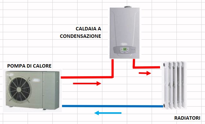

Vedo frequentemente proporre impianti con PdC e caldaia a condensazione in serie.
Da ignorante in materia, mi chiedo come fanno a funzionare bene. A parte la perdita di carico aggiuntiva (che da sola vale quasi 20 W x 4000 ore = 800 kWh all'anno), la mia domanda è: come fa a lavorare bene la caldaia? Certo, la potenza è assicurata in tutte le condizioni, ma il rendimento sul PCS) rimane lo stesso se aumento la temperatura che esce dalla PdC?

questo è proprio il tipo di impianto che io non farei mai!
a parte le perdite di carico che citi i due generatori dovrebbero funzionare sempre contemporaneamente altrimenti tra l'altro uno dovrebbe "trascinare" e far girare la pompa dell'altro e francamente non mi piace l'idea di far attraversare una macchina (PdC) da un fluido riscaldato da un altro Generatore (Caldaia): che succede ad esempio se il ritorno dall'impianto è più alto di uno dei termostati della PdC?
in parallelo senza pensieri, in serie lascerei proprio perdere, e tali impianti, se mi vengono richiesti, li lascio fare ad altri...

Credo ci sia una deviatrice a monte dello scambiatore, che bypassa la PDC per temperature superiori a quelle massime consentite dalla macchina stessa.marcocinalli2 ha scritto: gio mar 03, 2022 08:54 questo è proprio il tipo di impianto che io non farei mai!

Su un edificio vecchio non ha senso, se cappotti lavori spesso a bassa temperatura, la caldaia lavora qualche centinaio di ore l'anno a dire tanto.

ed allora le posso considerare come in parallelo "a comando", non più in serie come nel disegno e nella domanda...vinz75 ha scritto: gio mar 03, 2022 08:57Credo ci sia una deviatrice a monte dello scambiatore, che bypassa la PDC per temperature superiori a quelle massime consentite dalla macchina stessa.marcocinalli2 ha scritto: gio mar 03, 2022 08:54 questo è proprio il tipo di impianto che io non farei mai!

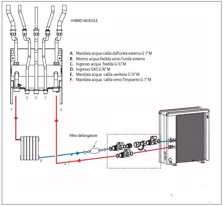

Re: PdC e caldaia in serie: funzionano bene?
Nessuna valvola deviatrice. Sono proprio disegnati così, in quasi tutti i cataloghi delle aziende produttrici di caldaie che ora offrono anche PdC.

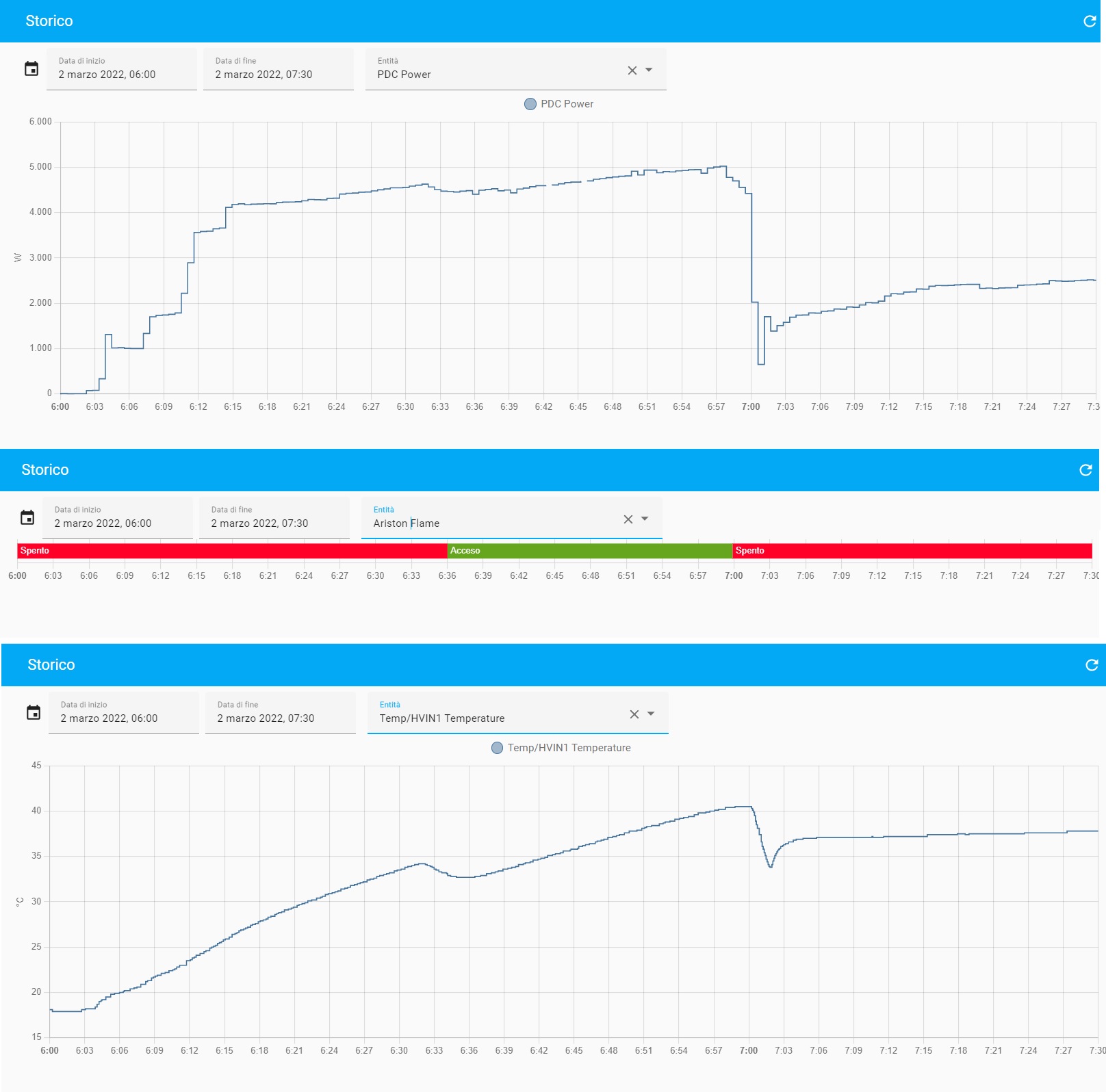

Il mio sistema è in serie e non bypassi niente. A meno che per bypass non intendi non attivare uno dei due generatori. L'acqua attraversa sempre entrambi gli scambiatori di calore.
Per inciso, in modalità ACS io imposto la T obiettivo a 55°C e la PDC (che ha T di mandata massima a 60°C) non si spegne (sia con che senza caldaia a supporto).
La gestione è molto flessibile.
-Puoi attivare uno solo (o PDC o Caldaia) oppure entrambi i generatori. Se la PDC è attiva la caldaia è a supporto della stessa e non viceversa (ovvero l'acqua in mandata attraversa prima la PDC e poi la Caldaia).
-Puoi impostare temperature minime di funzionamento della PDC (ovvero sotto la soglia la PDC è inibita) e massime della caldaia (ovvero sopra la soglia la caldaia è inibita).
-Puoi forzare i sistemi a funzionare sempre in serie oppure lasciare che l'energy manager, in funzione del COP PDC e del costo Gas calcolato di continuo scelga quale generatore privilegiare.
Il tutto sia in riscaldamento che in ACS.
Tutto questo per avvalorare la tesi che il sistema deve essere progettato per funzionare assieme, non basta unire una PDC ad una caldaia in modalità "faidate".
Nota:
Questo è il mio primo inverno, che è stato abbastanza mite. Abitazione singola con cappotto, riscaldamento a termosifoni di dimensioni generose con T di mandata mai sopra ai 40°C.
All'inizio mi fissavo a voler usare solo la PDC (più che altro per vezzo).
Al mattino, con temperature esterne minori di 1-2°C , la sola PDC faticava un pò a portare a regime l'impianto a causa degli sbrinamenti con consumi di corrente molto alti e per lungo periodo (un paio d'ore a 3-4Kwh....). Forse perchè la mia PDC non ha resistenza integrate per lo sbrinamento?
Poi, impostando in modo opportuno l'intervento della caldaia (tra i vari parametri da impostare c'è anche il ritardo di intervento della caldaia nel caso la PDC non raggiunga la T di setpoint) ho risolto questo problema con consumi di gas di 0.5-2 SMC al giorno.
In pratica una volta a regime va solo di PDC.
Potrebbe casa mia (nelle condizioni attuali, ovvero con termosifoni) essere riscaldata solo con PDC? Ho qualche dubbio in proposito; forse sì, ma con un consumo di corrente decisamente più alto nelle giornate più fredde.
Il punto sopra giustifica il delta costo impianto (per altro non marcatissimo nel mio caso) e il costo fisso del contatore del gas? Boh!

Boh, mi piacerebbe potervi mostrare dal vivo il funzionamento del mio sistema ibrido Elco per dimostrarvi che vi state sbagliando.Ronin ha scritto: ven mar 04, 2022 10:20vera la prima. le due macchine sono in serie solo apparentemente, in realtà funziona una sola, nell'altra ci passa soltanto l'acqua. finchè il circuito può funzionare a bassa temperatura va la pdc da sola, quando fa più freddo parte la caldaia e la pdc si ferma. la pompa si regola di conseguenza.Tom Bishop ha scritto: ven mar 04, 2022 06:52 Trattasi di bestialità proposte da caldaisti ... la pompa di calore non funziona mai
lo scopo che come già detto da altri è quello di ottenere il 110% viene raggiunto.
Sia in ACS che in riscaldamento.
Ma tant'è.
In allegato trovate un grafico in realtime del funzionamento dell'integrazione caldaia + PDC (assorbimento PDC, accensione fiamma caldaia, temperatura di mandata circolatore primario).
Come potete vedere dall'assorbimento, la PDC è rimasta accesa.
La caldaia è stata accesa 25 minuti e ha consumato 0,2 SMC
