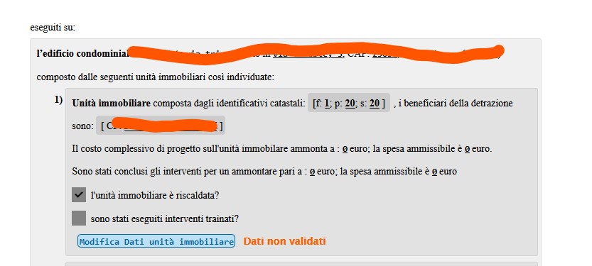

In un caso da 2-4 appartamenti, ho due unità abitative e una pertinenza, tutti lavori su parti comuni, fotovoltico trainato e pompa di calore trainante.
1) Nella scheda MODIFICA UNITA' IMMOBILIARE ho solo messo i dati generali ma non avendo nessun intervento sulle parti private, va bene così?
2) Ma perchè mi esce il messaggio di errore DATI NON VALIDATI?
Gr
Unità immobiliare pagina 1.jpg (61.68 KiB) Visto 726 volte
arzie
Unità immobiliare.jpg (68.3 KiB) Visto 726 volte

perchè non sono stati eseguiti interventi trainati

Era quello il motivo perchè mi usciva DATI NON VALIDATI.
Messaggi: 5452
Re: Nella scheda asseverazione Unità immobilare esce non validata
Devi cliccare valida e salva. Ma solo se hai compilato tutti i campi, altrimenti non te la valida
Nel caso in cui l'unità non è riscaldata ti fa compilare solo i dati catastali, se gli dici che è riscaldata ti fa compilare anche i dati della proprietà, se non ci sono trainati allora non cliccare la spunta sui lavori trainati, e a quel punto dovresti poterla validare.
