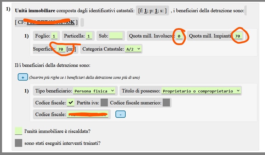

Cosa vuol dire questa videata, cioè in un immobile (2-4 appartamenti) ho due appartamenti e un garage.
1) quota millesimi involucro devo metterla?
2) quota millesimi impianti devo metterla?
3) superficie mq di cosa si tratta, i mq di cosa?

Riguarda gli interventi trainanti, le cui spese/detrazioni vanno suddivise sulla base dei millesimi condominiali. La doppia voce riguarda eventuali diversa suddivisione per l'impianto centralizzato (se presente).Nell'ultima voce io inserisco le superfici catastali, altri quelle "riscaldate".
Non dovrebbero influenzare il proseguimento dell'asseverazione né le comunicazioni all'ADE (a differenza, magari, del codice fiscale).
