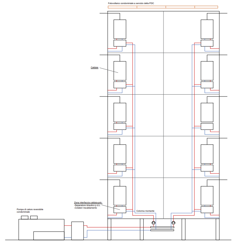

Buongiorno.
Mi chiedevo se fosse possibile ( in un condominio dotato di impianti autonomi (caldaie)) fare una cosa come nello schema sotto allegato.
Ovvero andare a mettere una pompa di calore condominiale (servita da FV) e tirare su delle colonne montanti che vanno ai singoli locali tecnici di appartamento. Lì poi installare un kit di interfaccia tra caldaia e linea della p.d.c. condominiale ed i contatori (ad esempio un separatore idraulico con doppio ingresso per linea pdc e caldaia)
In questo modo ho un "misto" centralizzato-autonomo.
Esistono casi del genere? lo vedete un intervento incentivabile?
Non l'ho mai visto/sentito quindi magari mi perdo in vari aspetti ma mi sembra che sotto il profilo energetico (magari creando anche una smart grid) possa essere interessante.

a mio parere non è incentivabile
non è una sostituzione di impianto (non elimini i generatori)
e l'ibrido che ne risulterebbe con una pdc condominiale e n generatori autonomi non è certificato factory made
anche a livello di fattibilità avrei dei dubbi tra Inail, contabilizzazione e funzionalità
a mio parere conviene mantenere gli impianti autonomi andando a sostituire i singoli generatori o in alternativa pensare ad un vero centralizzato

L'inail non vedo problemi in realtà.. factory made problemi ovvi. Superbonus a parte mi pare una soluzione attuabile con impianti autonomi e fotovoltaico centralizzato..

shinobi9 ha scritto: mer ago 23, 2023 14:54 L'inail non vedo problemi in realtà.. factory made problemi ovvi. Superbonus a parte mi pare una soluzione attuabile con impianti autonomi e fotovoltaico centralizzato..
INAIL vedo problemi se metti dei separatori idraulici. Dovresti mettere degli scambiatori semmai.... :roll:
Di certo non va al 110 (nè come ibridi singoli, dato che non sono factory made, nè come pompa di calore centralizzata, dato che non sostituisci una caldaia centralizzata).
