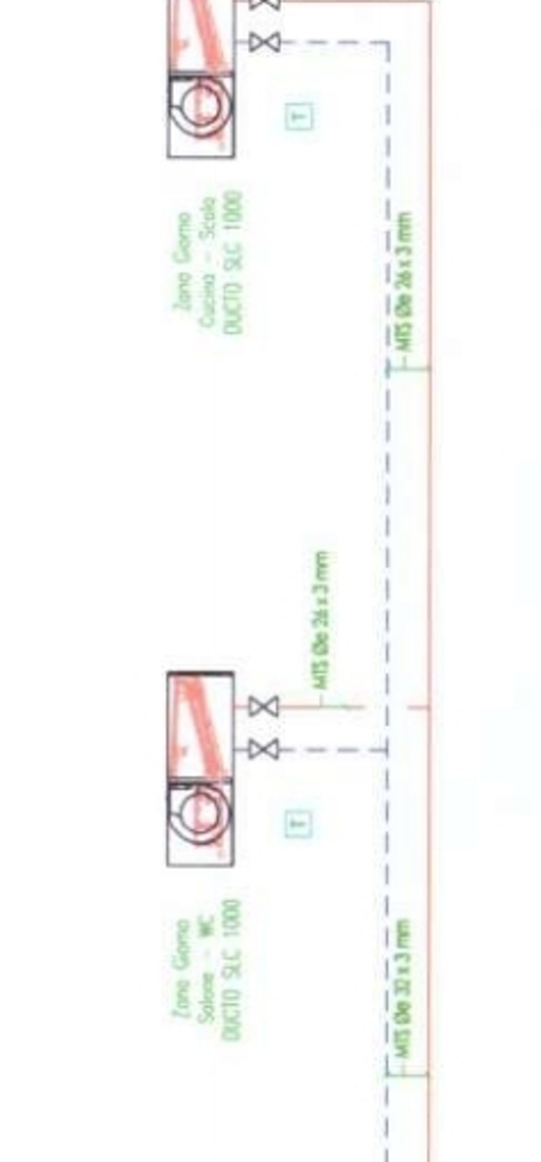

Buon pomeriggio, sono il posessore di di una pompa di calore MITSUBISHI modello I-BK-N013MH.
Vivo in Sicilia, e la mia casa è in classe a4, zona climatica c, ha una dimensione di circa 170 mq suddivisa su due livelli, coibentata con 10 cm di cappotto, infissi in pvc, e le unità interne sono dei Fancoil INNOVA, precisamente :
-n. 2 unità modello SLC 1000 (zona giorno)

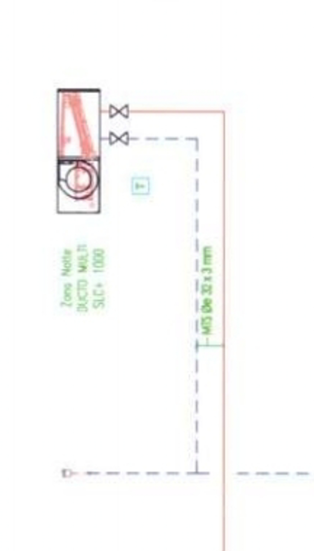

-n. 1 unità modello SL 1000. (zona notte -serve 3 stanze in modalità indipendente, e un'uscita e splittata in uteriori 3 bocchette più piccole).
L'impianto è stato realizzato con due tubazioni distinte e separate da 32, e nella mandata è installato un volano termico da 200 litri montato come separatore con una pompa di rilancio posizionata sulla mandata.
Ho chiesto più volte all'installatore di posizionare il volano nel ritorno, ma a suo dire la pompa (posizionata lato cortile livello garage) non sarebbe riuscita a gestire l'impianto.

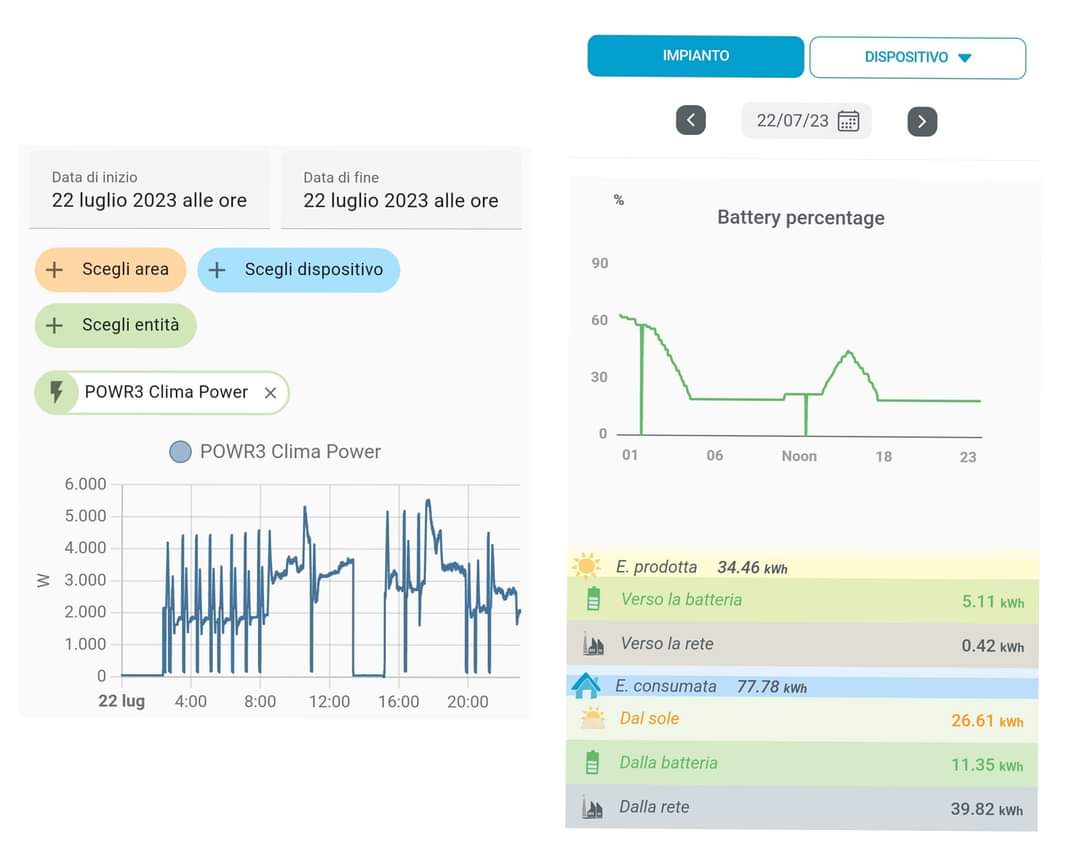

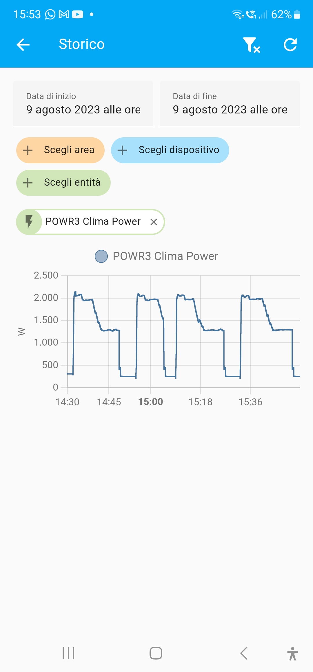

Questa è la prima estate che sto utilizzando la PDC in raffrescamento, e dopo un inverno nel quale ho riscontrato non poche difficoltà nel cercare di settarla al meglio, in queste settimane di caldo intenso, sono in grosse difficoltà nell'utilizzarla.
Infatti, pur avendo un impianto fotovoltaico, i consumi sono davvero troppo sostenuti (secondo me).😓
Come potere vedere dalla foto che riporta i consumi di giorno 22/07, settando la macchina con t fissa tra 8,5° e 9°, sono stati (secondo me) molto alti.

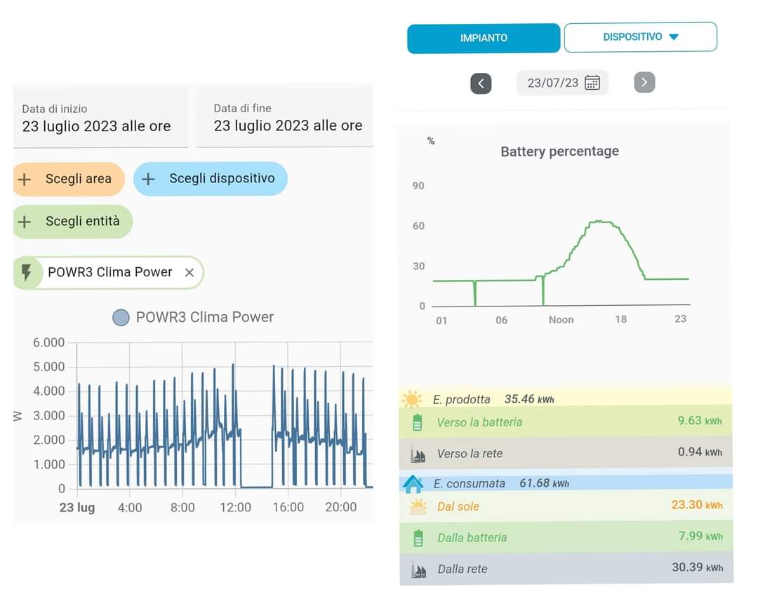

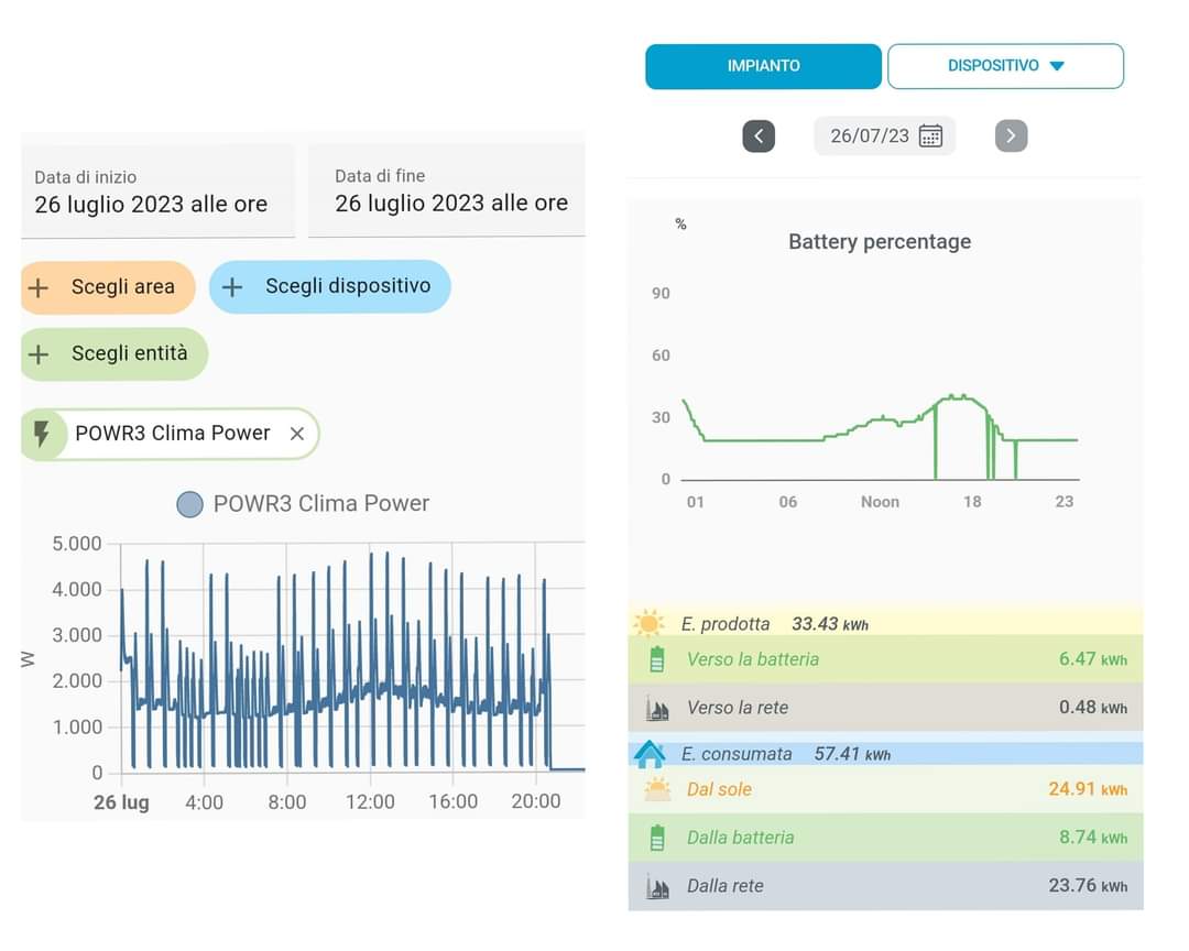

Nei giorni seguenti (23/07e 26/07) ho provato a settare la t di mandata tra 12° e 13°, nel tentativo di abbassare i consumi, ma la situazione non è affatto migliorata.
I continui on/off (che sono un pochino diminuiti solo abbassando la t di mandata, ma con conseguente aumento dei consumi) credo siano dovuti al sovradimensionamento della pompa.
Ho evidenziato la cosa più volte all'installatore, ma continua a difendere a spada tratta il suo termotecnico.
Premetto che l'ingegnere che aveva studiato i lavori, aveva preventivato una pdc tra 8-9kw, dopo il sopralluogo del termotecnico siamo arrivati alla 13kw perché a suo dire se non posizionato una macchina di quelle dimensioni non mi sarei né riscaldato né raffreddato 🤦.
L'installatore, continua a dirmi che per la mia abitazione è necessaria una macchina di questa taglia, e con una più piccola non avrei ottenuto nessun tipo di confort, e purtroppo I consumi sono dovuti al tipo di impianto 🤷
In questi giorni sto facendo lavorare la macchina in night Mode, e settando la t di mandata a 9° e i termostati a 25° ho un buon confort, la macchina non raggiunge più i 4 kw di picco, ma arriva sui 2 kw per poi scendere a circa 1,2-1,6kw, dopo massimo 10 minuti il compressore si stacca e si attesta per qualche minuto intorno ai 200w per poi ripartire (ciclicamente fa questo lavoro circa 3 volte l'ora).
Ma non credo sia normale doverla far lavorare così, e se in questa modalità eroga una potenza sufficiente alle mie esigenze, mi sale più di un dubbio sul corretto dimensionamento, sbaglio??🤔

Andamento PDC GIORNO 26/07
Andamento PDC GIORNO 09/08
Screenshot_20230809_155353_Home Assistant.jpg (239.13 KiB) Visto 15081 volte
Andamento PDC GIORNO 23/07
Andamento PDC GIORNO 22/07

Non conosco la macchina ma mi chiedo perchè parta a bomba, poi modula, poi spegne. Seguo.

arkanoid ha scritto: gio ago 10, 2023 08:03 Non conosco la macchina ma mi chiedo perchè parta a bomba, poi modula, poi spegne. Seguo.
Credo, che questo comportamento sia dovuto alla posizione del volano messo come separatore e non sul ritorno.
Dunque parte a palla per raffreddare l'acqua, e poi quando raggiunge la temperatura, credo dissipando poco con l'impianto, il compressore si spegne e resta solo la pompa attiva...
La cosa che non comprendo è perché poi la macchina stia un paio di minimi con il compressore spento, pur notando un aumento della temperatura impostata di mandata, ed avendo impostato lo sniffer della temperatura a 0, proprio per evitare che si stacchi è resti attivo per mantenere la temperatura settata 🤷
Tutte o quasi fan così. Poche, tipo Nibe ad esempio, possono adottare strategie diverse.

Vincent977 ha scritto: gio ago 10, 2023 10:36 Credo, che questo comportamento sia dovuto alla posizione del volano messo come separatore e non sul ritorno.
Un accumulo da 200 litri come seperatopre è una follia, soprattutto perchè ci scommetto l'unghia incarnita del migliolo sinistro, hai la mandata in alto.
Oltremodo la pdc è sovradimensionata e quindi on/off a manetta.
Ti serve la consulenza di qualcuno che ne capisca, monitori temperature ed assorbimenti.
PS: come prova, non far mai andare solo 1 ventil ma accendili sempre tutti e 3 assieme.

perché la mia casa avrebbe bisogno di 48000btu , e la macchina eroga circa 42000btu
Ma quanto sono in grado di erogare i terminali? Con che diametro sono allacciato alla rete?
Vincent977
Messaggi: 22
Iscritto il: lun ago 07, 2023 08:56
Re: Problemi funzionamento PDC con consumi troppo elevati
Messaggio da Vincent977 »
Esa ha scritto: ven ago 11, 2023 14:33
Se ti riferisci al diametro delle tubazioni che vanno dalla pompa ai ventilconvettori, i tubi sono da 32
Ventilconvettori ne ho 3
Due slc1000 che erogano KW 4.40 Raff/Risc 5.30
E uno slc+1000 che erogano KW 7.20 Raff/Risc 7
È questo quello che mi chiedevi...??
Messaggi: 4814
Le rese sono con acqua 7/12 e aria 27bs/19bu con 760 l/h
I tubi che diametro hanno?
Vincent977
Messaggi: 22
Esa ha scritto: ven ago 11, 2023 17:20 Le rese sono con acqua 7/12 e aria 27bs/19bu con 760 l/h
32

Ho 2 mandate e 2 ritorni
1 mandata e 1 ritorno da 32 vanno nelle macchine due macchine della zona giorno e si sdoppia servendole entrambe, sempre con tubi da 32
1 mandata e 1 ritorno da 32 vanno nella zona notte nella macchina posizionata li
In allegato lo schema di principio...spero si veda bene
Messaggi: 4814
Non si leggono i diametri di collegamento ai ventilo convettori. Mi sembra di leggere 26x3 ma potrebbe essere 20x2.
Non si leggono neppure i dati della pompa:
- Q = ??
- H= ??
Vincent977
Messaggi: 22
Esa ha scritto: ven ago 11, 2023 18:31 Non si leggono i diametri di collegamento ai ventilo convettori. Mi sembra di leggere 26x3 ma potrebbe essere 20x2.
- Q = ??
- H= ??
32 sono i montanti e 26 per le macchine della zona giorno
32 montante e 32 x il ventilconvettore della.zona notte
Q=2,7
H=20

Non hai pensato che terminali e pompa siano sottodimensionati?
Vincent977
Messaggi: 22
Esa ha scritto: ven ago 11, 2023 20:59 Non hai pensato che terminali e pompa siano sottodimensionati?
Per quanto riguarda i terminali l'ho intuito, per la pompa non immaginavo.
Dici che una pompa con una portata maggiore potrebbe ridurre gli on off, o cmq essendoci pochi ventilconvettori cambierebbe poco?
Quasi la totalità delle persone a cui sto chiedendo, mi stanno confermando che l'unità esterna e sovradimensionata...qualcuno come te, mi ha evidenziato anche il possibile problema dei terminali interni...
A questo punto non so se è stato progettato male (vedi pochi ventilconvettori ), o se la macchina esterna, a prescindere dalle unità interne, è cmq sovradimensionata...
Perché ho cmq notato, che se pur avendola usata poco in questi giorni, che la macchina messa in modalità notte, con una temperatura esterna intorno ai 34° ha soddisfatto le esigenze interne della mia abitazione, dunque credo che possa essere la conferma, al netto delle eventuali verifiche tecniche da fare, che la macchina sia sovradimensionata, se riesce ad esser sufficientemente per la .mia abitazione in questa modalità, sbaglio?
Messaggi: 4814
l'unità esterna è sovradimensionata...
E' sovradimensionata se i terminali sono sotto dimensionati.
L'errore più comune, negli impianti con generatore frigorifero (o pompe di calore9, è quello di sottodimensionare i terminali.
Anche perché la loro resa dichiarata è falsata da ragioni commerciali. Non si tiene conto del fattore di sporcamento, della reale costruzione delle batterie (contatto tubo/aletta, ecc.), della reale portata dell'acqua (nel tuo caso mi sembra scarsa), ecc. ecc.
Quindi, una macchina sovradimensionata con terminali scarsi, diventa sovradimensionata con terminali abbondanti.
Regole di base (vigenti anni or sono): almeno il 30/50% di potenza in più dei terminali e maggiorazione della portata teorica del 15%.
Ma erano altri tempi ...

Cambiare la macchina mi sembra la soluzione più complicata (e costosa).
Incominciamo col capire alcune cose:
- che diametro ha il tubo che va dal separatore idraulico ai collettori?
- che diametro ha il tubo che va dalla macchina al separatore idraulico?
- puoi aggiungere un terminale (fan coil), per raffreddare un altro locale o affiancare a quelle esistenti? A soffitto, a parete, a pavimento, ...

Da schema d'impianto:
Dalla macchina al separatore 40x3,5mm
Dal separatore alle macchine 32x3
Aggiungere un'unità è un qualcosa che si potrebbe valutare perché non ho ancora completato i cartongessi.
Nell'eventualità il facoil della zona notte, gestisce 4 zone, una di queste zone è stata splittata in 3.
Potrei farli rendere indipendenti, ma dovrei capire eventualmente quante altre unità servono per soddisfare la pompa, se le tubazioni di mandata sono sufficienti per garantire una portata ottimale...
E principalmente ho capito che è un errore posizionare il volano come separatore...perché riduce la capacità della pompa di gestire al meglio l'impianto...e influisce negli on off
Piccolo
Non sempre. Comunque, ormai c'è e va sfruttato.
Aumenta i terminali, ma con tubi indipendenti a partire dal separatore.
Altrimenti la portata sarà scarsa o i consumi della pompa troppo elevati.
Ma sei sicuro che la pompa abbia 20 metri di prevalenza? Mica è un autoclave!

Cmq la pompa installata è una Grundfos circolatore UPS2 32-80 180 | 98707855

Confermo la mia impressione: terminali scarsi, tubazione piccola e, di conseguenza, pompa piccola.
Per intervenire occorre essere sul posto e discutere con te.
Un bravo CAT o un bravo termotecnico ti aiuterà ...

Il cat è già venuto due volte, ma non ni hanno dato delle indicazioni per migliorare la situazione anche se lamentavo i molto on off🤷
A questo punto credo di dover provare nuovamente a parlare in modo chiaro con loro, sentendo che idee hanno, anche alla luce dei vostri consigli..
Purtroppo termotecnici validi io in zona non ne conosco...anche perché, vista l'esperienza, non so quanti.in zona abbiano esperienze approfondite sulle pompe di calore🤷

Ciao, ho letto il tuo post e le risposte ricevute. Volevo solo fare un rilievo sul fatto che vorresti collegare il puffer sul ritorno : se la tua PdC fosse sovradimensionata, la modifica sarebbe solo peggiorativa a causa degli on-off, in quanto toglieresti la pompa di rilancio.
Nella situazione attuale, quando la PdC è in off, la pompa di rilancio continua a trasferire energia termica ai terminali dal puffer.
Con la modifica il circolatore della PdC in off invece si spegnerebbe subito dopo.
Vincent977
Messaggi: 22
Mike ha scritto: mar ago 15, 2023 14:50 Ciao, ho letto il tuo post e le risposte ricevute. Volevo solo fare un rilievo sul fatto che vorresti collegare il puffer sul ritorno : se la tua PdC fosse sovradimensionata, la modifica sarebbe solo peggiorativa a causa degli on-off, in quanto toglieresti la pompa di rilancio.
Scusa...la macchina quando va in off non si spegne, si spegne solo il compressore, la pompa resta attiva (infatti la macchina ha un consumo di circa 170w)
Dunque credo che la circolazione dell'acqua resterebbe attiva...anzi, credo che se l'impianto fosse gestito dal circolatore della pompa di calore, la situazione potrebbe andare meglio perché gestirebbe in automatico il flusso, invece che a velocità fisse come quelle che ha la pompa di rilancio attualmente in uso.
Non sono un tecnico, ma credo che lo scenario di funzionamento sia questo, correggetemi se sbaglio...🤷

Nel frattempo vedi se ti hanno montato il filtro al contrario come sul disegno...

Vincent977 ha scritto: ven ago 11, 2023 18:17
Esa ha scritto: ven ago 11, 2023 18:00 32: per ogni ventilo convettore?
E la partenza generale?

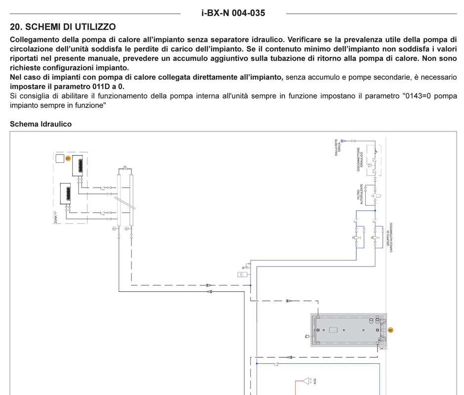

A meno della funzione sanitaria, lo schema con disgiuntore è quello proposto da Mitsubishi a pag 48...
https://climatizzazione.mitsubishielect ... 907_IT.pdf
Alla 47 quello con inerziale su ritorno, senza disgiunzione...con le sue note.
Io, prima di mettere mano ai circuiti, seguirei il consiglio di rivolgerti a un buon CAT per vedere di cambiare la logica di "attacco" della macchina. Deve partire morbida e poi aumentare la potenza fino a dove serve e non il contrario...

...e poi, se tieni il disgiuntore (quindi primario-secondario) , fatti cambiare il parametro per spegnere il circolatore interno quando la macchina si ferma.
