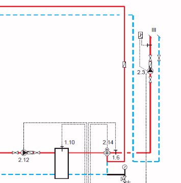

SuperP ha scritto: lun giu 19, 2023 12:31 Sono esistenti.
Esempio n.1
Immagine
Partenza pompa 2.12 controllata da climatica. Si imposta max flow temp da PDC, se richiesta maggiore, si fa partire la seconda sorgente di calore.
Oppure se la T esterna è inferiore alla bivalente.

Non ho capito il funzionamento della miscelatrice a destra; come circola l'acqua nel tratto azzurro (ritorno compensatore)?
TLR e PdC.jpg (19.04 KiB) Visto 5549 volte
In una situazione analoga (400 kW), abbiamo fatto un calcolo di convenienza.
Impianto a radiatori.
Installate PdC da 200 kW che funzionano quando "conviene": un PLC gestisce tutto.
L'utente, dopo una stagione (certamente favorevole) è soddisfatto.

OK, credo di aver capito. La pompa 23 fa circolare l'acqua nelle due vie della miscelatrice.
