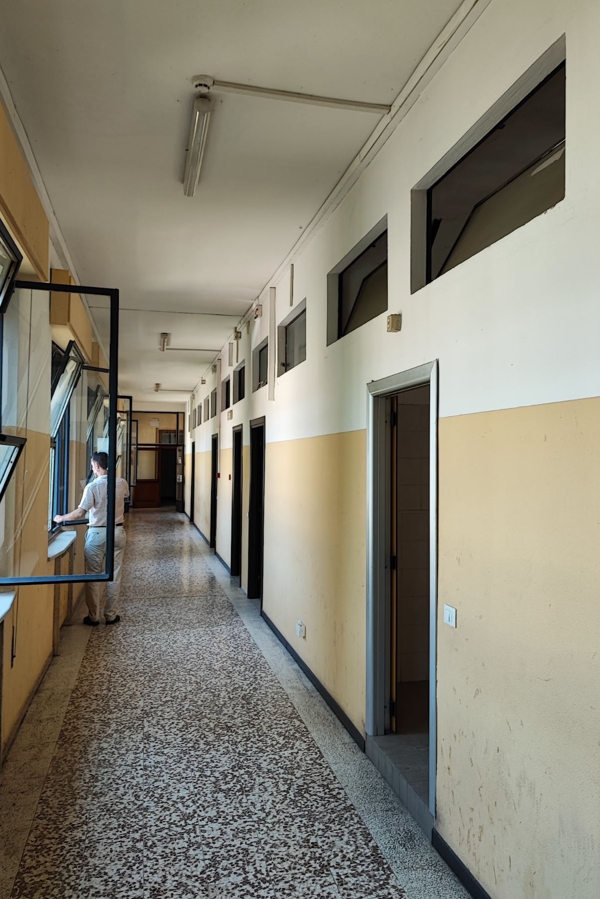

In un centro di accoglienza per migranti (classificato come albergo ai fini della prevenzione incendi) che seguo come tecnico antincendio, autorizzato prima del D.M. 9/4/94, sto facendo dei lavori di adeguamento vari per aumentare l'affollamento per richiesta della Prefettura. Le stanze oltre alle porte che affacciano sui corridoi hanno pure delle finestre (non necessarie ai fini sanitari). Trattandosi di attività esistente dotata di impianto di rivelazione incendi le porte non devono avere alcuna caratteristica, ma non so se queste finestre possono restare. Io avrei pensato di farle chiudere.
Che ne pensate?

Le porte anche se non REI devono aver il meccanismo di autochiusura, quindi di sicuro le finestre aperte come in foto non possono esserci. Poi se sono concesse da chiuse non è facile dirlo, la norma parla di tramezzi EI30 e di porte, le finestre non vengono citate, quindi sulla carta sarebbe no. Però se ci sono nel progetto approvato, magari è stato fatto un sopralluogo con le finestre presenti, e dichiarano di tenerle chiuse si potrebbero anche salvare.
