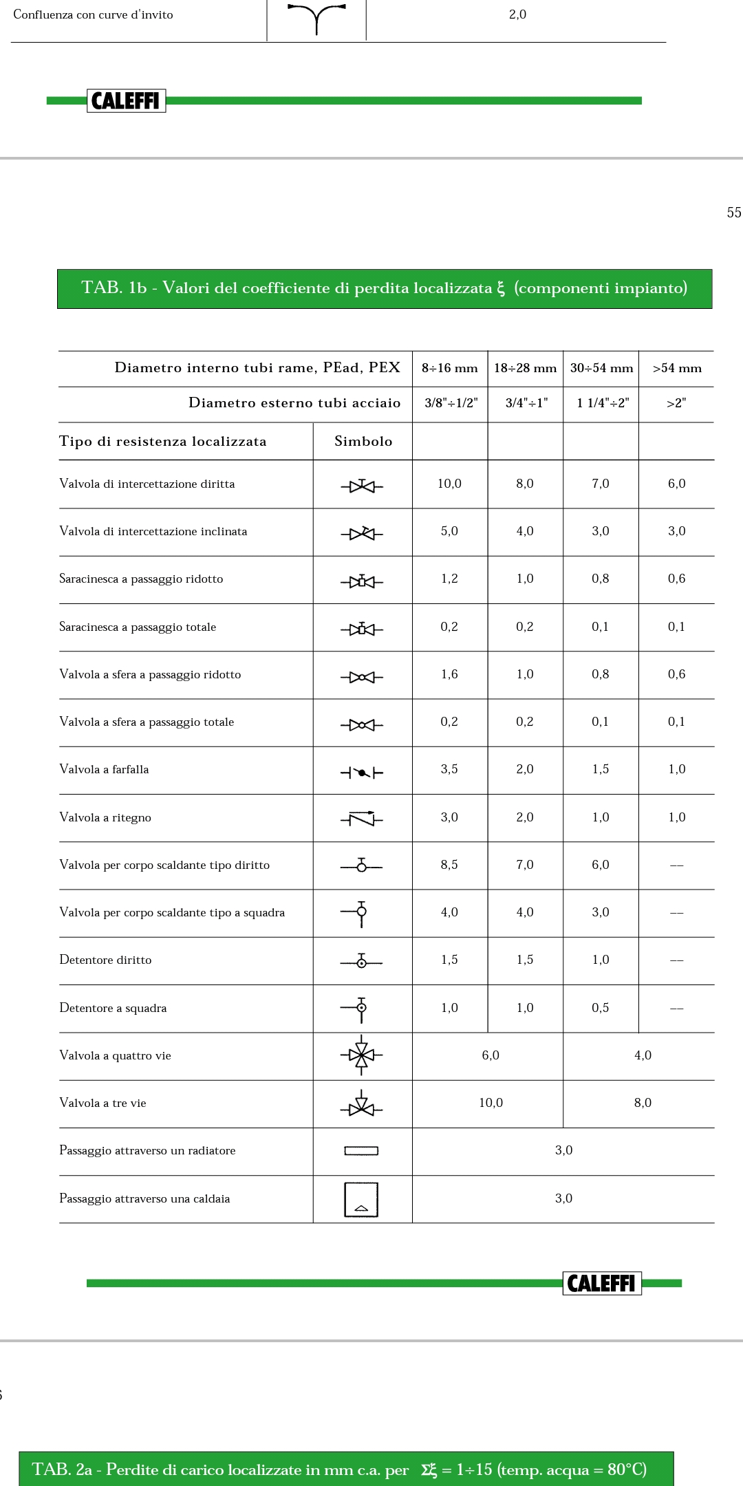

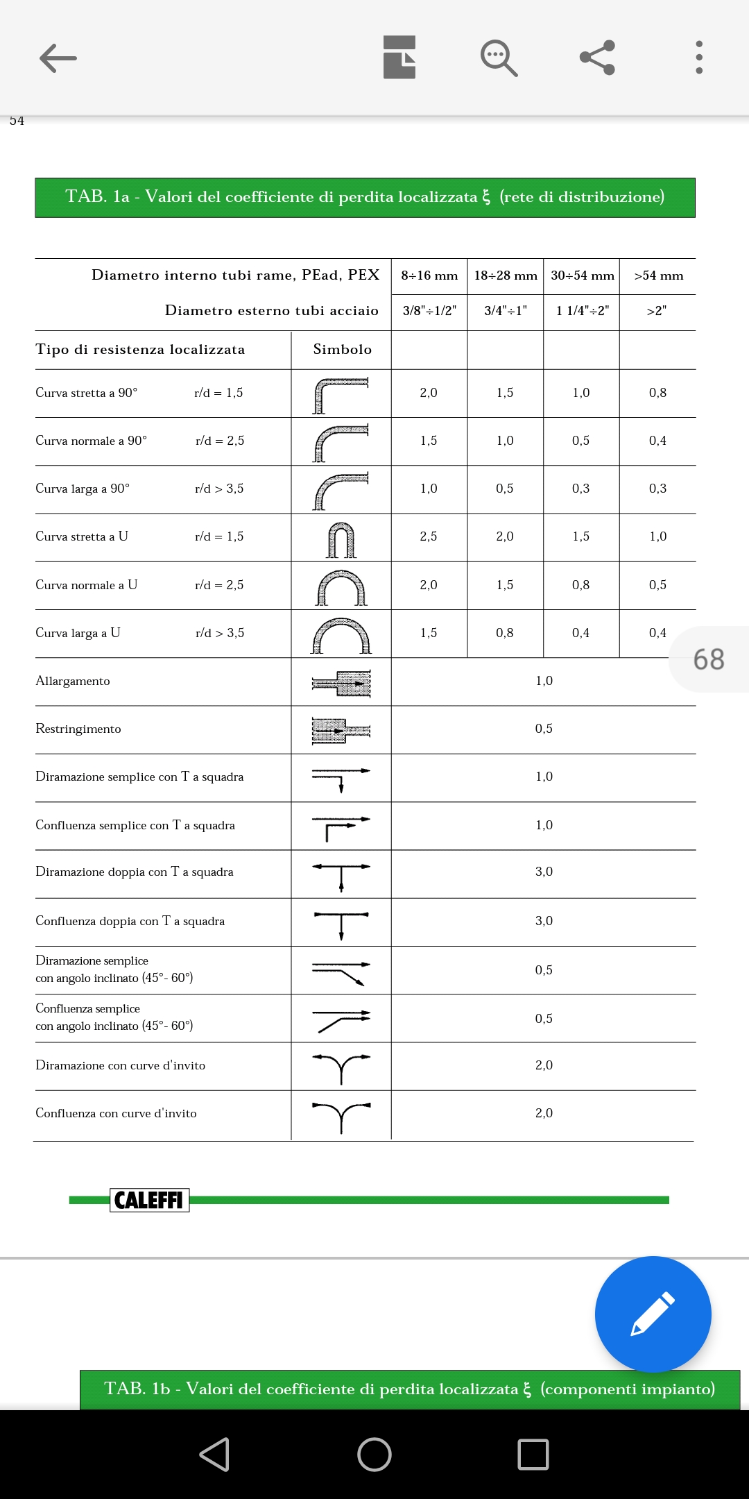

in uno dei quaderni caleffi nella sezione "perdite di carico concentrate" viene scritto che la Lunghezza equivalente di un componente è pari a
Leq= 0.0163*D^1.25*csi
dove csi è un coefficiente tabellato che vale 3 per i radiatori e 3 anche per le caldaie.

La formula che ho scritto prima ha csi come fattore, non esponente: Leq=0.0163*csi*D^1.25 dove D è il diamtro interno della tubazione in [mm] e la lunghezza equivalente viene in metri.
Ora facendo un esempio: se ho un radiatore(csi=3) collegato tramite tubi di rame da D=10 [mm] il conto fornirebbe: Leq= 0.0163*3*10^(1.25)=0.869 [m], quindi la lunghezza equivalente di un radiatore è di 0.87 [m]!! ammettendo (come nel caso mio) che abbia dimensionato le tubazioni per una perdita distribuita di 100 [Pa/m] allora ho una perdita di carico a cavallo del radiatore di 100*0.869=86.9 [Pa] che mi sembra poco!
In questo conto mancano la valvola ed il detentore in cui si hanno altre perdite. Il quaderno caleffi consiglia uno csi_valvola= 8.5 (valvola dritta) e per un detentore pari a csi=1.5 (detentore dritto). Da cui in pratica:
Leq-valvola=0.0163*8.5*10^(1.25)=2.46[m]
Leq-detentore= 0.0163*1.5*10^(1.25)=0.04 [m]
sempre considerando un tubo con perdita pari a 100 [Pa/m} ottengo:
valvola: 246 [Pa]
detentore: 4 [Pa]
Quindi il complesso radiatore+ valvola+ detentore fornisce: 246+86.9+4=336.9 [Pa]!!!!

Re: Perdite di carico concentrate caldaia e radiatori
Scusa ma la formula evidenzata ti calcola la lunghezza equivalente di un Tee (csi=3) di rameo materiale plastico.
Dove vedi lo csi di un radiatore?
O capisco male?
O capisco male?
Se vedi in fondo alla seconda tabella in allegato c'è scritto "passaggio attraverso radiatore" e "passaggio attraverso caldaia" e da un csi=3.
Sui radiatori puoi calcolare la caduta di carico su un tubo di lunghezza equivalente allo sviluppo del radiatore stesso, ed utilizzare questo sito: http://www.claredot.net/it/sez_Fluidica ... co_flu.php
Ad esempio per una portata di 10l/min in un tubo da 1/2" su una lunghezza equivalente di 5m, con 10 curve 180°(ipotizzando un radiatore da 10 elementi alti 50cm), la perdita di carico dinamica è 0.221kg/cm2, cioè 22kPa a cui vanno aggiunte le perdite di carico delle valvole.
Da sempre.Io so che si usa il 50% di quelle distribuite come metodo spannometrico.
Se poi consideri che i tubi sono spesso costellati di raccordi a pressare ...
