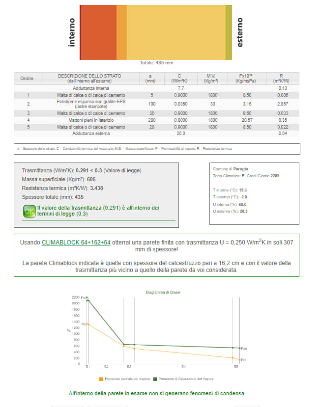

vi scrivo per avere la vostra opinione. Vorrei isolare la parete perimetrale della sala da pranzo (circa 8 mq di superficie non finestrata) , esposizione Ovest, 28 cm di mattone pieno e 2 cm per lato di intonaco calce/cemento, condominio 16 ui anno di costruzione 1950, Perugia, zona climatica E. Dopo l'installazione degli infissi in PVC ho avuto problemi di condensa superficiale. Causa esposizione e disposizione la stanza è anche la più rigida e quindi vorrei installare un cappotto interno (non è possibile intervenire in esterno). Inizialmente propendevo per lana di vetro/minerale (o sughero) e collante rasante NHL, ma facendo simulazioni con il diagramma di Glaser l'unica soluzione sembrerebbe essere un cappotto in EPS di 10 cm. Vi allego il diagramma e la foto della parete. Fatemi sapere cosa ne pensate, grazie.

Il diagramma di Glaser torna corretto anche con 20 mm di EPS. Però se intervengo vorrei una soluzione che mi dia anche un certo confort oltreché assenza di muffe e funghi (di qui lo scetticismo ai 2 cm di calcio silicato). Anche perché, come potete vedere, non ci sono grandi problemi di muffe, sono solo un po' presenti dietro quel mobiletto che vedete in foto. In altre stanze, tipo al bagno o nella parete perimetrale di una camera (che non ha mobili appoggiati), ho risolto semplicemente eliminando la vecchia pittura/rasatura e rasando con rasante NHL finito con pittura al grassello di calce.
Al momento mi sto orientando su 10 cm di lana di vetro incollati e rasanti con adesivo/rasante di NHL, anche se la verifica di Glaser così non torna, mi hanno detto che Glaser è uno strumento semplificato che talvolta sovrastima la condensazione, pertanto non va preso come oro colato.
Oltretutto nel mio caso la muratura è composta di solo mattone pieno, del quale tanti mi hanno detto che isolarlo con materiali plastici e poco traspiranti (quindi mettere anche barriere al vapore) è complesso e quasi sempre sconsigliato.

Se glaser ti torna con 20cm di EPS e sei scettico su 2 cm di calcio silicato, o sbaglio io, o sbagli tu.Ariete_ ha scritto: mar mag 02, 2023 16:34 scetticismo ai 2 cm di calcio silicato

Non sei un cliente disinformato, senno' non ci parleresti di glaser.Ariete_ ha scritto: mar mag 02, 2023 16:34 Il diagramma di Glaser torna corretto anche con 20 mm di EPS. Però se intervengo vorrei una soluzione che mi dia anche un certo confort oltreché ....
... Oltretutto nel mio caso la muratura è composta di solo mattone pieno, del quale tanti mi hanno detto che isolarlo con materiali plastici e poco traspiranti (quindi mettere anche barriere al vapore) è complesso e quasi sempre sconsigliato.
Quindi, io ti rigiro la domanda (e la girerei a quelli ...che ti hanno detto che...): ma quanta umidità pensate che passi da un mattone pieno?
Quindi, QUALSIASI COSA CI METTI DAVANTI, ne deve far passare di meno, perchè in caso contrario, l'umidità si fermerà tutta dove finisce la lana di vetro (via via più fredda ma permeabile) e inizia il mattone (freddo e poco permeabile).
Che mettere una BV sia complesso è indubbio; che non metterla sia meglio .... lascio a te.
Oltretutto SuperP ti ha suggerito una soluzione 'alla mano', Boba una soluzione corretta anche dal punto di vista normativo (fenolica) e tu ti vai a orientare sul materiale più permeabile che ci sia (lana di vetro)?
