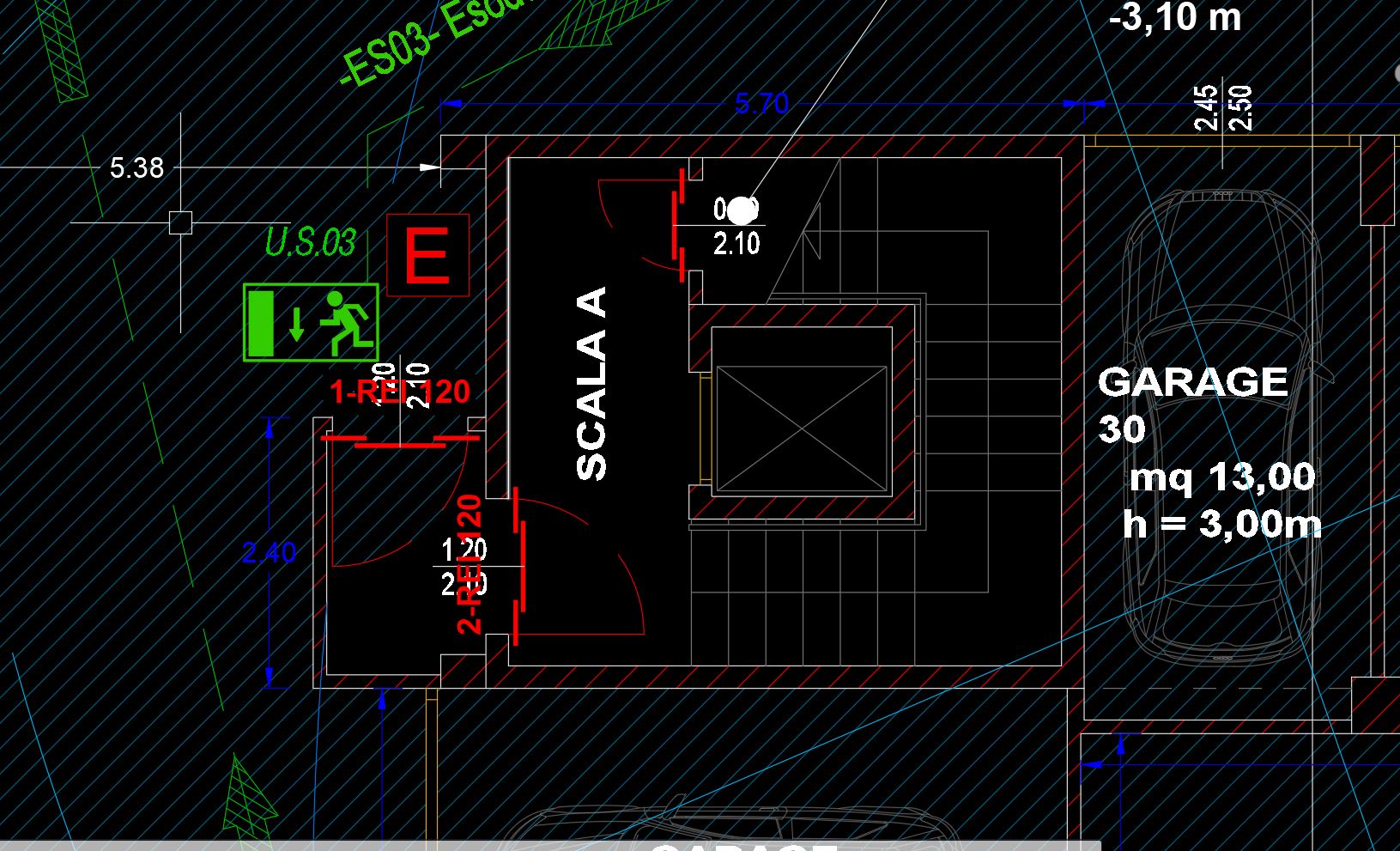

una informazione.. voi procedete alla valutazione con la RTV 3 - Vani Ascensori - per gli ascensori a servizio del condomino .
Lascio un disegno per completezza.. si tratta del classico ascensore che parte dall'autorimessa e va a servire i vari piani del condominio.
A ragion di logica sarebbe corretto effettuare questa valutazione però l'ascensore non fa parte espressamente dell'attività autorimessa essendo attività separata a servizio dell'autorimessa e viceversa.( nel caso in disegno da zona filtro addirittura )
Grazie per la collaborazione.

Così al volo direi che se è fuori dall'autorimessa, il condominio non è soggetto ed ovviamente l'ascensore non è antincendio, potrebbe anche non essere trattato nel progetto.

Io non lo tratterò, ho una commessa or ora arrivata. Autorimessa filtrata a prova di fumo, dopo la seconda porta tagliafuoco del filtro altro non faccio vedere.

L'autorimessa è una Cat. B e il condominio non rientra nel 151. Infine l'ascensore non viene utilizzato a scopi antincendio. Si tratta di un semplice ascensore condominiale.
weareblind ha scritto: lun mag 22, 2023 19:31 Io non lo tratterò, ho una commessa or ora arrivata. Autorimessa filtrata a prova di fumo, dopo la seconda porta tagliafuoco del filtro altro non faccio vedere.
Praticamente dopo la seconda porta del filtro non rappresenti ne le scale ne gli eventuali ascensori?

Esatto. L'autorimessa finisce nel suo luogo sicuro, che è la seconda porta del filtro. Siamo concordi su questo? Se sì, fine. Il resto non chiede parere.
Altra cosa, ovviamente, se il vano scala condominiale è via di esodo fino a luogo sicuro all'aperto al piano terra fuori dalla porta di accesso.

Ciao weareblind.. Appoggio pienamente la tua teoria.. In questo caso specifico però questa porzione di compartimento fa parte del sistema d'esodo dell'autorimessa per tanto verrà inserita nella rappresentazione grafica. Ovviamente rimane valido il discorso fatto prima per quanto riguarda il discorso vano ascensore che verrà omesso. Grazie a tutti..
