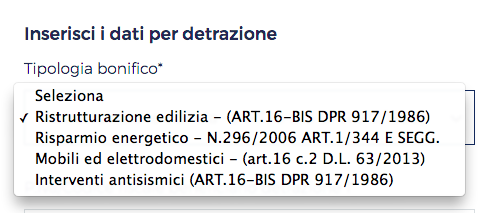

Ciao,
devo effettuare un bonifico per cambio caldaia,
vorrei sapere qual è la tipologia di bonifico corretta da selezionare (vedi immagine allegata) per sfruttare il bonus casa 50%.
Vi ringrazio in anticipo.
Tipologia bonifico.png (41.17 KiB) Visto 1092 volte

Hai presentato una pratica edilizia per fare il bonus casa?

No, per il solo cambio caldaia mi era stato detto che non era necessario.

La prima

boba74 ha scritto: gio mag 18, 2023 08:51La prima
Potresti motivare la scelta?

Perchè il bonus casa (prima il 36% ora il 50%) fa riferimento al Testo unico imposte sui redditi, art.16/bis
L'altro è l'ecobonus, introdotto molto piu' tardi e con regole diverse; anche le % erano leggermente diverse, quindi non si faceva confusione: poi, 'per semplificare' hanno uniformato le % SENZA uniformare le normative. Col risultato che il cliente finale, spesso, tira il bussolotto sperando di azzeccarla.

Peró come vedi l'art. 16 bis del DPR 917/86 è richiamato in due voci: per le ristrutturazioni edilizie e per gli interventi antisismici.
Il mio dubbio era fra queste due voci, non sapendo cosa cambia all'atto pratico scegliendo una o l'altra (magari la ritenuta d'acconto?)...

Ma non vi è dubbio che sostituire una caldaia non è un intervento antisismico ;)

Radeon89 ha scritto: gio mag 18, 2023 19:51 Peró come vedi l'art. 16 bis del DPR 917/86 è richiamato in due voci: per le ristrutturazioni edilizie e per gli interventi antisismici.
La ritenuta alla fonte dell'8% è identica in tutti i casi ed inoltre è applicata - dalla banca - al corrispettivo incassato dal fornitore, non al committente.
La scelta da operare è in relazione alla coerenza con l'intervento effettuato che, nel caso specifico, di certo non è relativo a riduzione del rischio sismico...

Confermo che è corretto "ristrutturazione edilizia"
