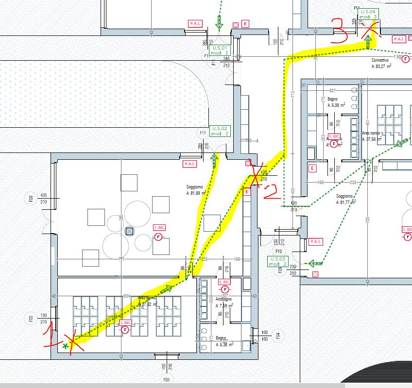

nel caso dell'immagine allegata, come procedereste con la verifica dell'illuminazione di sicurezza?
Dato che bisogna assicurare 5 lux lungo la via di esodo, la verifica la effettuereste a partire dal locale (quindi dal punto 1 al punto 3) oppure a partire dal connettivo (dal punto 2 al punto 3)?

Se parli di via di esodo come definita dal COPI, allora questa comprende il percorso nei locali in cui ci si trova.

e se non la intendo con la definizione del COPI?
Messaggi: 14151
Re: Illuminazione di sicurezza
Allora dipende dalla norma che stai utilizzando e dalla tua valutazione dei rischi.

In questo caso trattasi di asilo, ho usato il DM.16/07/2014 che scrive:
1. Tutti gli ambienti accessibili a lavoratori e bambini devono essere serviti da un impianto di illuminazione di sicurezza, realizzato secondo la regola dell’arte e tale da assicurare livelli di illuminamento in conformità alle norme di buona tecnica."
Nella norma 1838 non definisce esattamente la questione... A favore di sicurezza considero tutto il locale, però questa non obiettività della normativa antincendio mi distrugge :o

La norma mi sembra chiara: tutti gli ambienti accessibili, non solo le vie di esodo
