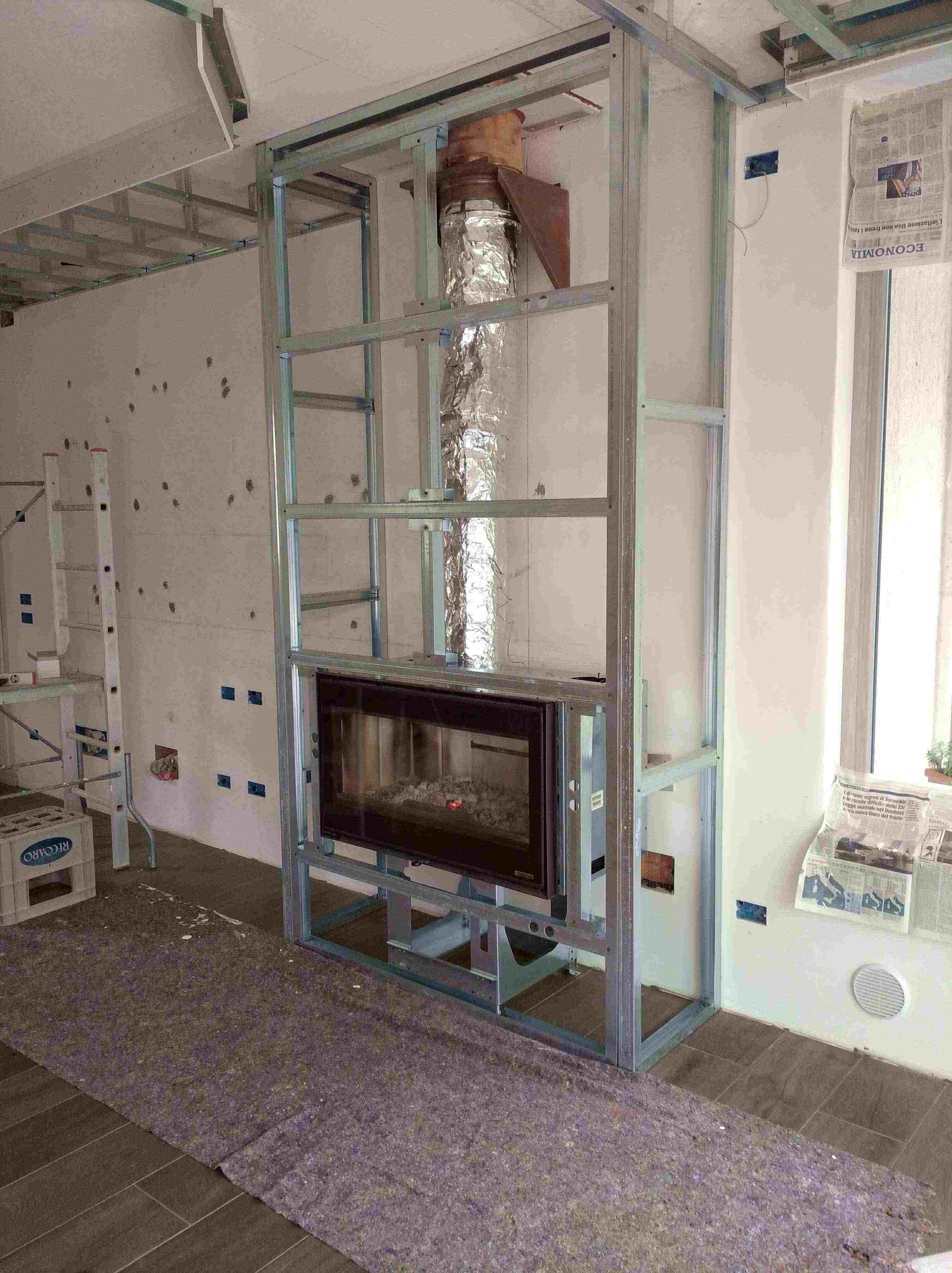

Buongiorno, devo rivestire un inserto di un camino a legna.
Sarà il classico parallelepipedo a base rettangolare da pavimento a soffitto.
La canna fumaria è in monopatete con coppella fino a soffitto poi passa in doppia parete dal soffitto in su.
Ho ordinato il cartongesso ignifugo e mi sono state consegnate lastre di cartongesso IGNILASTRA Knauf GKF.
Ho guardato sul sito e lo danno come incombustibile classe A2-s1,d0.
Dovrebbe andare bene?
Il rivestimento viene fatto in doppia lastra.
Ho visto che ci sono anche lastre in classe A1 spero non aver preso materiale sbagliato.
Saluti Fabio.

dalla foto sembra si tratti di una ristrutturazione
pertanto dovrebbe esserci un progettista
se tu sei l'impresa chiedi a lui cosa vuole e di conseguenza ti allinei
perchè fare di testa tua ?

Non è una ristrutturazione, mi sto facendo io i lavori.

ok ho capito.
ti dico la mia..
secondo me è richiesto materiale in classe A1 (vedi UNI 10683:2022)
poi magari ti risponde qualcuno più esperto in questo campo
